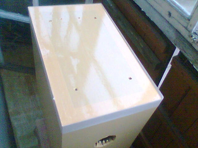

    Обтянул саб самоклейкой и покрыл для пробы дно лаком пока первый слой.
    С толшиной пленки не угадал, слишком тонкая, а ДСП из которой напилен саб темного цвета + свело коричневые пятна шпаклевки вот эти пятна проступают.
    Для первого раза набить руку хватит.. Просто есть определенный буюджет на саб который я не хочу превышать))) да и не раздражает такой вид ))

    Купил пленку на второй слой, расщедрился на 80 рублей)))
    Заметил что лак стягивает пленку после высыхания, теперь в раздумьях, может оставить по 1-2 мм не в натяг на углах или сначала покрыть первым слоем лака только углы...
    А какой лак подскажите?
    Нитро лак матовый, прозрачный, марку не помню (банка на балконе, время позднее и лень выходить). Купил его на распродаже за рублей 50 при старом ценнике около 200 р. Как раз на такие эксперименты.

    По умолчанию Re: Самоклейка покрытая лаком
    Я как раз за 200 и покупал банку,пропитывал по работе им обмотки,тоже заметил что изолента от него плывёт,это влияние нитро растворителей. Получается что надо масляным лаком покрывать.
    Есть еще на водной основе и акриловые, можно пустить первый слой из неагрессивного лака как грунтовочный.
