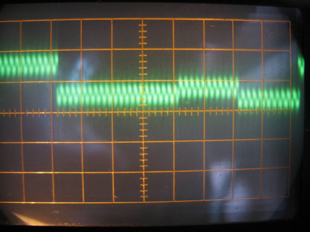

    Итак: вооружившись огретушителем решился включить! Долго искал глюки, включал - выключал (пытаясь сооблюдать последовательность подачи напряжеия на ЦАП) ,а потом тупанул и подрубил к АЦП 572ПВ5 не +/-5, а +/-12В! И так она минут 5 проработала.. Вернее - нагрелась! Думал кранты, а нифига!
    В результате на выходе ЦАП 572ПА2А получил сию картину:
    Подскажите как избавиться от пульсаций напряжения на выходе ЦАП?

    Усё накрылось. АЦП работает, а ЦАП накрылся.
    Подскажите какой из более-менее распространённых ЦАПов можно взять, чтоб был КМОП и 4 или более разрядов!?
