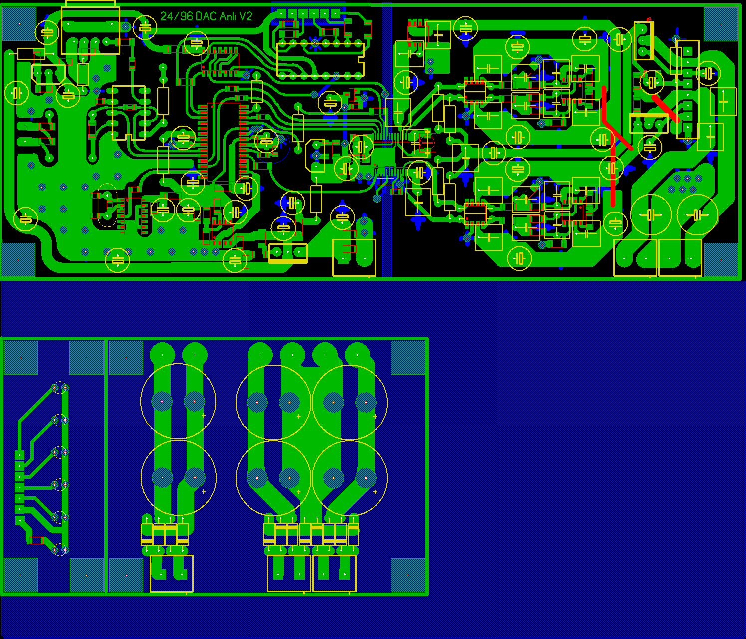

    Вот печатка, сделанная SergioT, для Андрея ака Anli. В реале классно выглядит и звучит отменно Я бы так паяльником не смог бы. Разглядывая девайс, думал что там феном паяно...а оказалось - обычный паяльник!
    ...Эх, пойду, пожалуй, за поллитрой
    ЗЫ Картинки больше чем 1500х1500 не вложить, вот ошибку и выдает

    По умолчанию Re: Печатка и некоторые вопросы по сборке ЦАПа
    Maniac, вот эту и делай Только там в I/U диф. амп стоит с подтяжкой, SergioT, чего, кстати, ставил туда?
    Да и в качестве питальника для аналога, 5230, как там, всяко лучше будет, чем трехвыводные интегральники.
    Ставил THS4141, подойдут также другие 15 вольтовые (питание +-12 вольт) например THS4151.
    Только 4 ногу дешифратора (ИД1) надо повесить на землю (соединить со стороны деталей так удобнее) на чертеже этого нет.

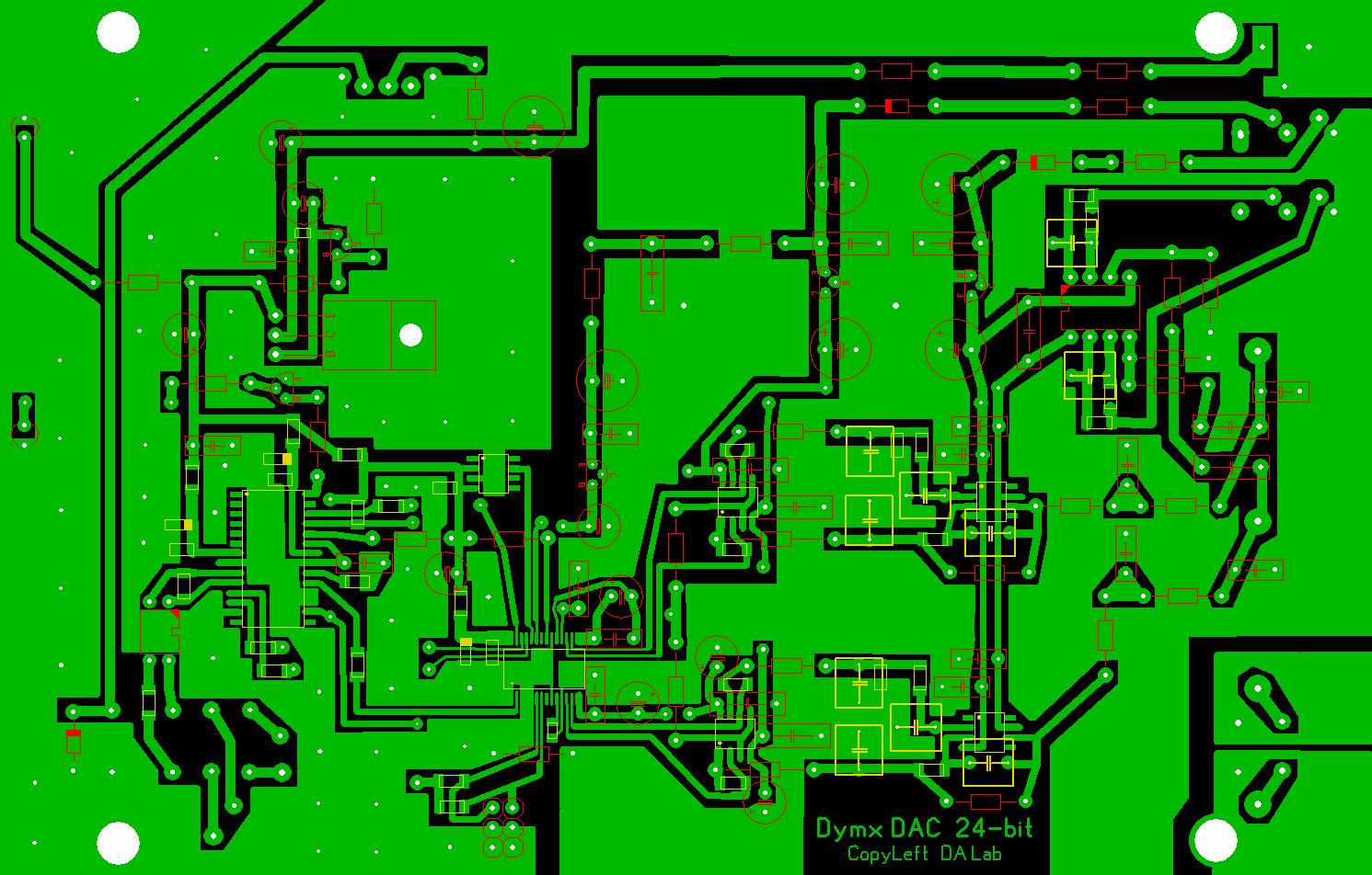

    Старый знакомый Аватар для Maniac
    06.10.2004
    г.Тверь
    565
    Эx, залужу...,
    Не, уже поздно, детали закуплены. Так что буду "добивать" свою плату. Засуну это в модем и будет счастье (главное, что-бы заработало первый ЦАП все-таки)
    Вот вывешиваю еще раз платку... с цифрой вроде нормально, а вот с аналогом как-то кривовато получается. Хотя я не вижу земляных петель жду вашего совета, что делать

  12. #211
    11.06.2005
    2,056
    Maniac, A что надо делать - выложить спринт! Так привычнее! А плата
