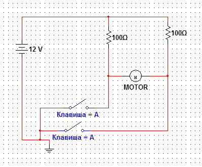

    Доброго времени суток. Зима выдалась славная. Машинке, правда, от такой зимы поплохело. Сначала центральный замок перестал срабатывать на правую переднюю дверь. Теперь и левую не открывает-закрывает. Качелька даже не дергается. При этом, если вручную закрыть, сигнал идёт на задние двери, которые работают исправно.
    Разбирал, смотрел. На замок ВСЕГДА подаётся 6В, причём когда сигнализацией "закрываю" никаких скачков не происходит. Значит, физически замок цел.
    Сигналка не оригинальная. Машина Mitsubishi Galant 1995.
    Откуда могут взяться эти 6в? Может, это сигнализация барахлит?
    Блок управления замками располагается на водительской двери вместе с блоком управления окнами. Ставил другой, симптомы те же.
    Есть ли у вас, уважаемые, соображения по этому поводу?

    pixel058, похоже моск сигналки умер, возможно частично, если охота с ним возиться, надо найти реюхи управления замками и проверить защитные диоды на обмотках этих реле.

    У сигналки должны быть отдельные? Релюхи замков у меня в двери, пробовал заменить весь модуль - результат ноль. Или вы имеете в виду то, что у сигналки должны быть свои подобные реле?
    Мне почему то тоже кажется что дело в сигналке. Если отсоединить замок водительской двери, тогда остальные двери вообще никак не реагируют на кнопки пульта сигнализации.

    Ищи отвалившийся минус от замков.

    надо знать какая сигналка, какая машина, у Вас видимо центральный замок штатный, по описанию теперь напоминает проблему с ц.з. Пассата B5 , там дело обычно в микриках в самих замках в дверях.

    Полностью согласен с Котовым:Прежде всего проверь все соединения на "массу",а так же состояние всех проводов на изгибах где они с кузова переходят в двери.Имеют свойство там перетиратся и ломатся.Для проверок советую пользоватся автомобильной контролкой,а не цифровым мультиметром.

    pixel058, Дистанциооно вряд ли поможешь, надо тупо проводку проверять и с мицубисями мало имел дел, взгляну, но помоему там тупой электрический замок с простым управлением, а не по CAN шине, тут уж хитростям и вариантам нет предела
    А темку перенеси лучше во флейм в автомобильную.
    В помощь
    А вот с 1994 года, и ещё вариант-ДЕРЗАЙ.
    И напоследок специально нарисовал, распространёная ныне схема комутации мотора. номинал резистора так то балды.

    И хде спасибо, за участие ? Помощь конкретней некуда однако

    kaskod, тысячу раз спасибо! Я с 29.04 не посещал ветку, и только поэтому не успел Вас отблагодарить.
