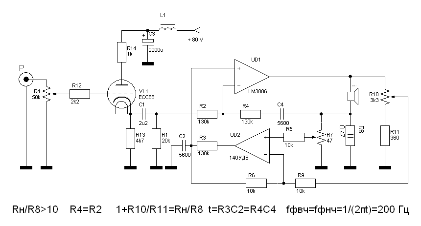

    У WP есть такой вариант биампинга - НЧ дискретный на половиках, СЧ-ВЧ на ЛМке ставит ка усилитель для ремонта активных мониторов и полевой )) какустики типа Берринджер. Давно уже не использует. В общем, есть другая идейка ))) вот накидал на совсем скорую руку, резисторы в схеме лампы не считал - на глащзок... еще не понятно на счет R1.... Идея проста - на низах отрицательное сопротивление до 200герц, выше - токовая оос и высокое выходное сопротивление, на входе буфер )) на лампе.

    Идея нормальная, но это для широкополосного уся, нагруженного на широкополосную головку.
    Все-таки LM-ка в любом случае будет давать на ВЧ интермодуляцию, которая попадает в область СЧ и может быть слышна.

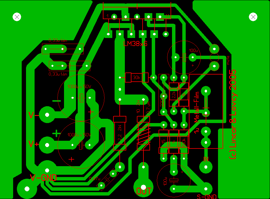

    Я тут тоже мучаю "аудиофилию"... В связи с применением радиатора определённой формы, пришлось отодвинуть микросхему на один сантиметр назад. Соответственно размеры платы выросли и оставшуюся площадь я хочу оставить фольгированной.
    Вопрос! Сильно ли скажется на наводках(или звуке) то, что я отодвинул микруху и стоит ли кидать землю на фольгированную большую площадь?

    А смотрели реакцию LM-ки на прямоугольный импусльс?

    Нет. Я впервые собираюсь сделать на этой микрухе усилок... А зачем мне её реакция? Смотреть переходные характеристики? Или скорость нарастания фронтов? Зачем?
    Я его лучше послушаю и решу - оставить или нет. И как этот вопрос относится к печатке и вопросу что я задал?

    По умолчанию Re: LM38x6Audiophilia Что можно улутшить?
    Прямого отношения к Вашему вопросу не имеет. Но косвенное имеет. Я исследовал ЛМ-ку в инверсном включении, реакцию на меандр. Так у меня получился возбуд на фронтах. Думал избавится от него улучшением трассировки - не помогло . Более того - тонкие нюансы трассировки, если нет просто ошибок, ни на что (что можно измерить) не влияют. Поэтому сейчас нахожусь в раздумии. По гармоникам и интермодуляции вроде неплохо, а на меандр - пока плохо. Подбирал кондеры в коррекцию, вроде получше, но в принципе пока не доволен. Самое главное - странно - даташитовское включение дает возбуды... Может микрухи у меня левые? Поэтому вот и спрашиваю.

    А 220пФ между прямым и инверсным входом пробовал?

    Схема такая: инвесное включение. Неинвертирующий вход - на земле. С выхода на инвертирующий вход резистор 33к. Отсюда на клемму входа резистор 3,3к. То есть Ку=10.
    Так вот, без этого 220пф - вообще просто возбуд. С ним возбуда в покое нет, но на фронтах есть. А если параллельно 33к поставить кондер 22пф, то возбуд на фронте исчезает, но остается от него ступенька, если ее растянутрь разверткой, то видно, что это один период от возбуда. Лучше добиться ничего пока не удается.
    Частота испытательного меандра, который я подавал, 40кГц.
