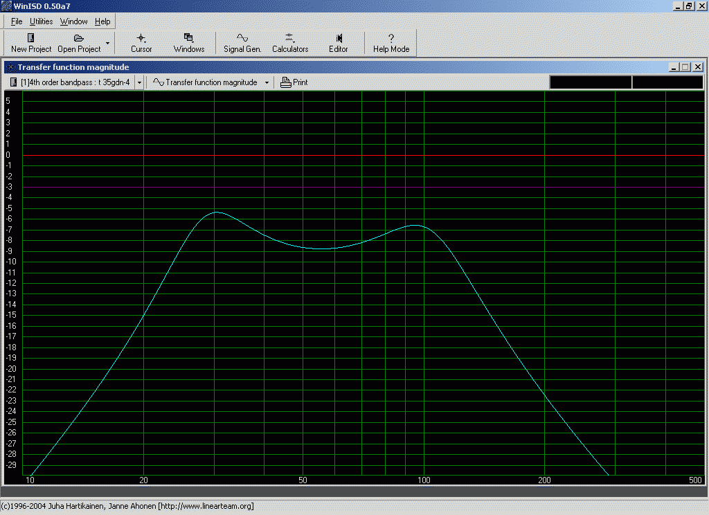

    Народ, подскажите:
    Я решил поэкспериментировать с Band-Pass(4).
    Параметры головки 35ГДН-4:
    Re=7 Ом
    Fs=38 Hz
    Qms=5,18
    Qes=0,83
    Qts=0,719
    Похожи мои расчеты на правду????
    Далее в проге SpeakerShop рассчитал коробку:
    Real Chamber: 20 литров
    Fron Chamber: 8 литров, Fb=45 Hz
    Труба фаза: 4,7 см в диаметре и 25 см длиной. (я думал вставить большим диаметром, но она тогда получилась бы слишком длинной)
    После сборки, правда я не замазал некоторые щели(что вызвало свист) и не подключил пассивный фильтр(я подключил динамик напрямую к усилителю), я практически баса не то чтобы почувствовал, я его практически не услышал!!!!!
    В чем глюк?
    Усилок на TDA7294(100 Вт, питание +-38 В), правда он без предварительного усиления, сигнал я с компа подаю, к нему надо предварительный ставить???
    Заранее спасибочки!!!
    P.S. Возможно сделать хороший саб для комнаты 2,5х4 из одного динамика 35-ГДН-4??

    <<KOSTYA>>, Vas какой ?
    Аватар для <<KOSTYA>>
    18.09.2005
    Украина
    93
    По умолчанию Re: Саб на 35-ГДН-4
    Я считал методом добавочного обьема и получил 31 л, похоже на правду?
    Завсегдатай Аватар для Артём
    26.07.2004
    1,115
    похоже.
    График ужасный, те нужно 35л/20л 51гц
    Более-менее график получается при 88/23л 44Гц.
    График с указанными вами объемами во вложении.
    Как видно из него, отдача АС даже на пиках -6Дб по сравнению с номинальным уровнем. Учитывая чувствительность головки в 84Дб и подачу сигнала, недостаточного для получения полной мощности, приходим к выводу: при максимальном сигнале звуковое давление составляло всего 90Дб. Не мудрено, что саба почти не было слышно...
