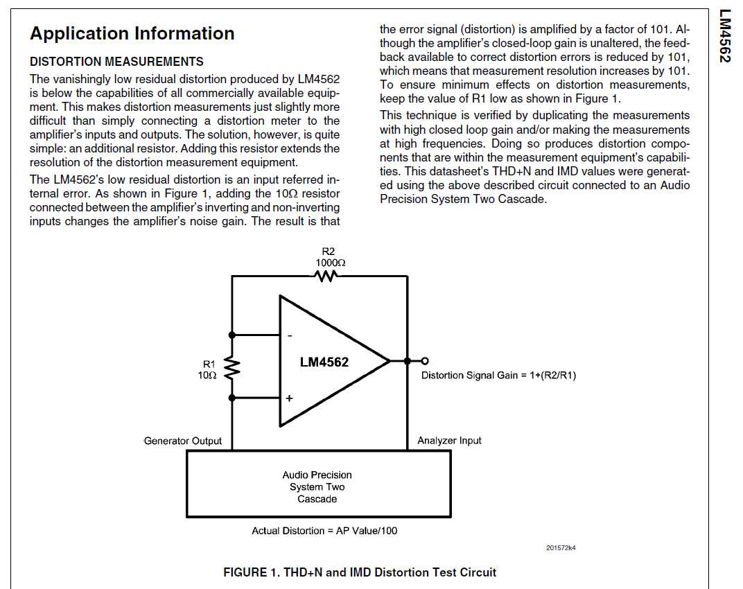

    Автор пишет о том, что реально можно измерить. Слуховое восприятие не измеришь..
    Кстати да, будьте внимательны (кто ещё только будет читать) - номиналы деталей в русской версии перепутаны!
    А вообще, я лично чайник, ну не пойму я как можно измерить КГ до тысячных.. Сам ГЗЧ выдаёт синус уже с КГ пару процентов!
    Для звукового генератора (не функционального) 0,001% искажений не проблема. Хорошие выдают на порядок меньше.
    А вот один из способов, применяемых на практике (см. аттач).
