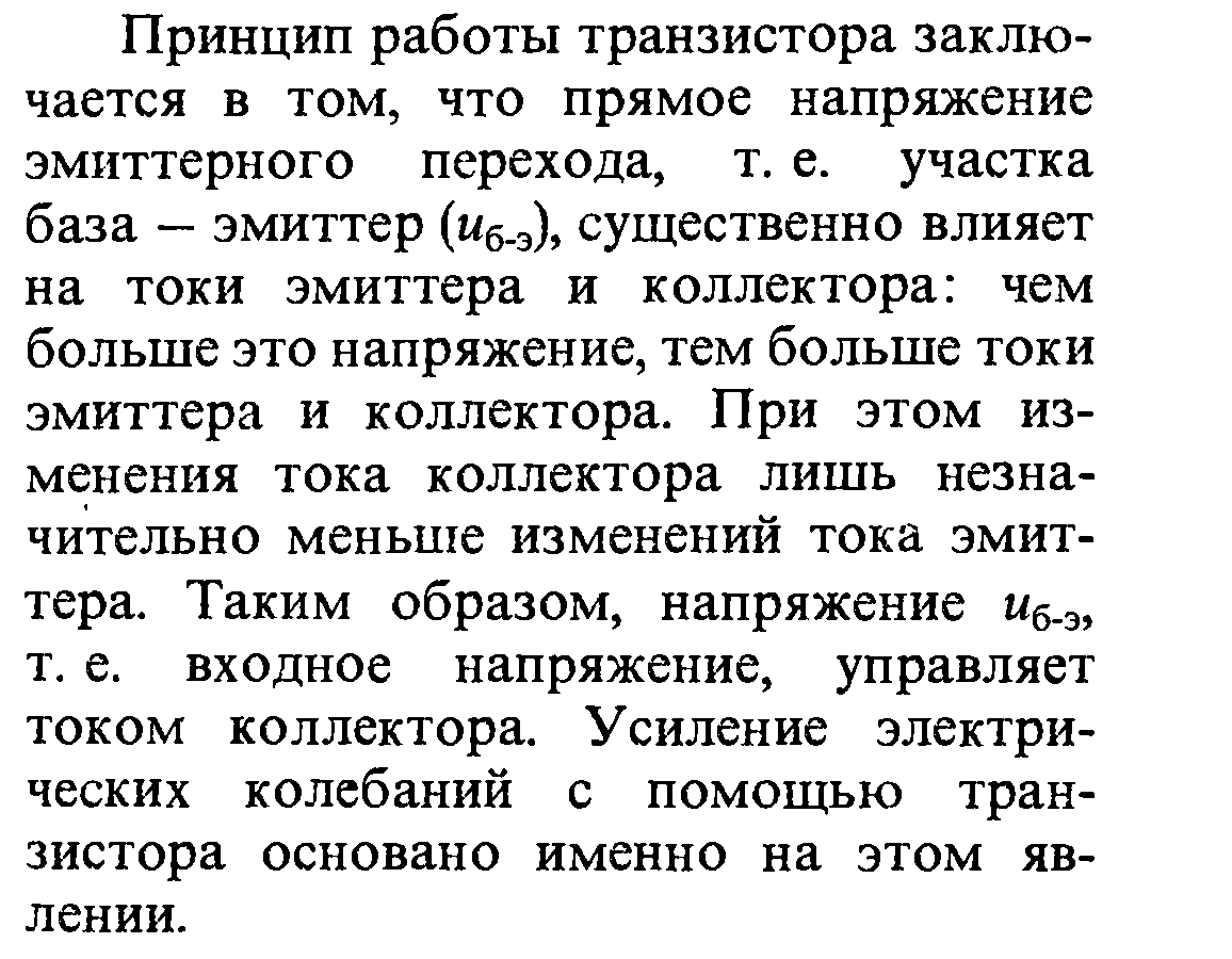

    Физика работы транзистора такова, что управляющим сигналом является ток, а напряжение выделяется при его прохождении через переход. Поэтому у БТ есть параметр к-т передачи тока (неизменный в пределах (не)идеальности прибора), но не крутизна.
    Извините, это бред.Читайте литературу. Там все разжевано и в рот положено. В Горовице черным по белому - управляющий параметр - напряжение.
    Крутизна у него тоже имеется, но она не у каждого прибора своя как бета, а одна на всех., зависит от тока коллектора и температуры (может быть и от чего то еще), но не от типа примененного транзистора, поэтому в справочниках и не указывается.
    ---------- Добавлено в 11:24 ---------- Предыдущее сообщение в 11:17 ----------
    Вы имеете в виду формулу с экспонентой?
    Причем тут формула?
    Я говорю о физике работы.
    Специально для Вас формулы:
    Iк=Uвх х S, S=Iк/Uт. Где тут ток базы?
    Что самое удивительное такие вопросы возникают примерно раз в год, при наличии предыдущих обсуждений.
    ---------- Добавлено в 11:28 ---------- Предыдущее сообщение в 11:24 ----------
    Цитата Сообщение от Painmailer Посмотреть сообщение
    Ток базы - паразитный параметр.
    Совершенно верно. И говорит он только о том, какую нагрузку этот транзистор буждет составлять для предыдущего каскада, больше ни о чем.
    Можно конечно запитать базу от ИТ, и говорить, что мы управляем током - у нас же ток на выходе ИТ. Но транзистору это пофиг, пока на его входном сопротивлении не упадет некоторое напряжение, он даже не начнет работать.
    Краткая цитата из Жеребцова "Основы электроники", стр.60 - см. вложение.

    Painmailer, так можно сказать, что входная мощность, и ток, и напряжение - паразитные параметры, только потери от них
    токовое зеркало
    обратная связь
    Извините, это бред
    физика?
    см. вложение Нажмите на изображение для увеличения.
ID:	110678, у них всё только для упрощения, а на самом деле расходящийся ряд - это нечто совсем иное..
    У Жеребцова - будете смеяться - то же самое, чтоб детишки не сильно напрягались поначалу
    в формулах противоречие, не находите? какая верная?) S=Iвых/Uвх - это определение крутизны, его можно и к схеме с ОБ прикрутить..)
    и это.. не нало игнорировать мои доводы из предыдущего поста - от этого они не опровергнутся.
    P.S. это я про физику, "потенциальный барьер" и ещё про управление транзистором. Просто любой разговор можно превратить в мусор, если не слушать собеседника или слушать избирательно.
