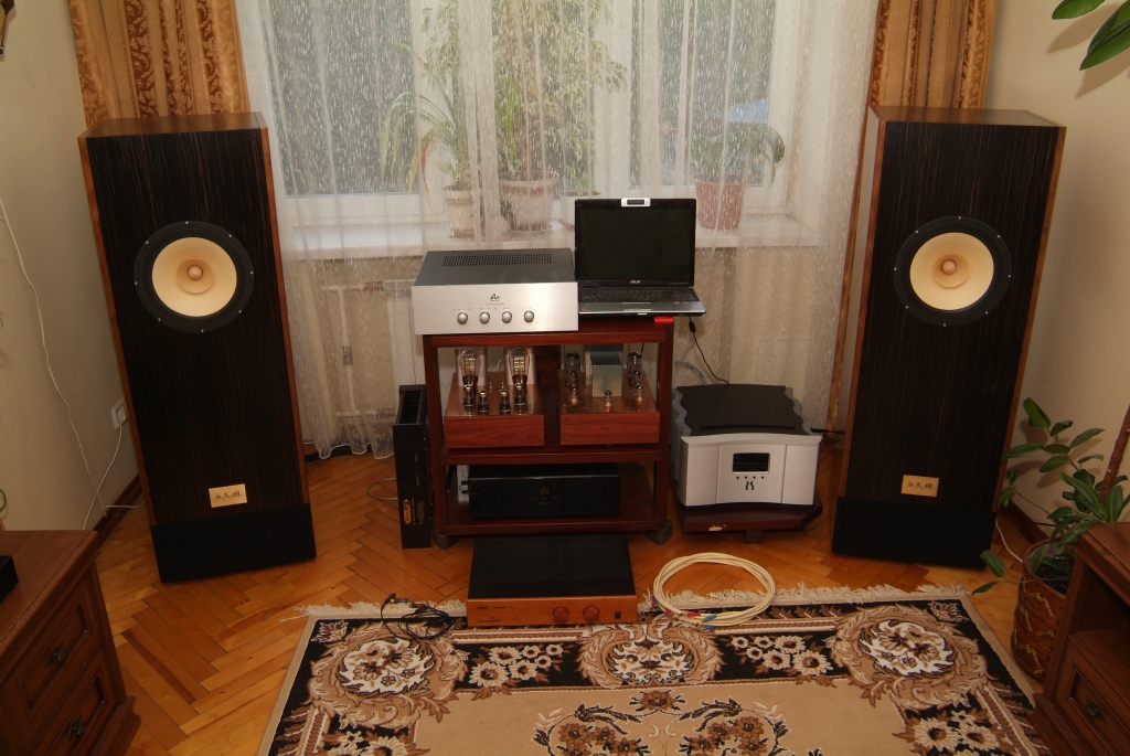

    Это у нас будет щелевой фазоинвертор на Sonido SWR300. АС называется NAGA.
    Боковые стенки назад сходятся под углом, что бы меньше со стояками бороться.
    20мм фанера, морда-верх-зад - будет шпон под черной краской и лаком типа как на полочниках ANT Sonido, боковины - накладки из ольхи под лаком, с горизонатльными темными просветами. Типа как у Сонусов и у Сказочника в лабиринте
    С учетом накладок и фанеры - боковые чтенки вообще 40мм будут примерно. Гробики

    Я в итоге заполнил весь объем синтепоном, но неплотно, распушенным. При таком здоровом ящике - других вариантов нет, из щели будет переть даже ВЧ..., может теория и говорит обратное, но накрыв динамик подушкой и приставив ухо к щели (ящик почти не заполнен был) - я слышал и тарелочки и все шо хочешь. Прeстли зараз сидел в ящике и выл прямо в щель ФИ, мне на ухо.
    По поводу что бы советовал в 20 квадратов - зависит от жанровых предпочтений. Если на одном ШП то я бы себе взял наверное 250СВР.

    Отзыв з с укр. форума, был товарищ из Тернополя на прослушке:
    Был у Володи, слушал NAGA.
    Перед прослушиванием были два гипотетических вопроса, это ФИ и ВЧ, все таки 300ки.
    После прослушивания диска Second approach & Yuri Yaremtchuk "Yurassic period" все вопросы отпали. Этот диск еще ни одна акустика с оформлением ФИ не смогла отыграть правильно. NAGA звучала как классический закрытый ящик, супер. Думаю это заслуга Володи в правильной настройке фазика
    На этом диске записано так же множество тонких звуков: шелест бумаги, постукивание по роялю приводящему к резонансу струн, много перкуссии и все это звучало просто завораживающе. Удивительно, как 300ка могла передать столько верха! Очень точная передача тембров, а за масштаб и драйв вообще молчу.
    Думаю, для 25-30 кв. эта акустика просто супер.
    Володя, еще раз спасибо
    С уважением, Юрий

    ))) а шо сонидо только в однополосье катят? я на них двухполоски делал, до 3х еще не докатился.
    но 300 СВР правда намного лучший вариант лабиринт на фото.
