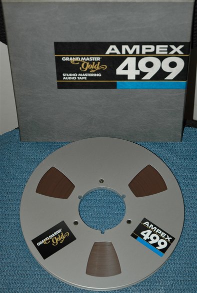

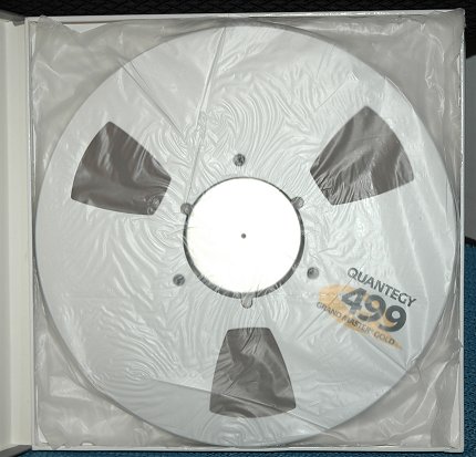

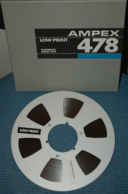

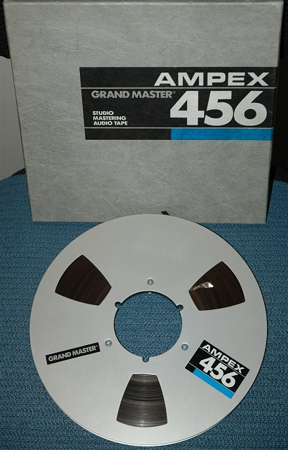

    Цитата Сообщение от ice_80 Посмотреть сообщение
    Очень интересно на ампекс глянуть
    вот кое-что из лент. Есть даже НОВЫЙ, т.е. не юзаный образец Квантеги 499 (по сути тот же Ампекс), а из последних новых лент - Емтек (когда они уже перестали быть Басф). Есть ещё переходная упаковка, где лого Басф соседствует с Емтек
