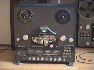

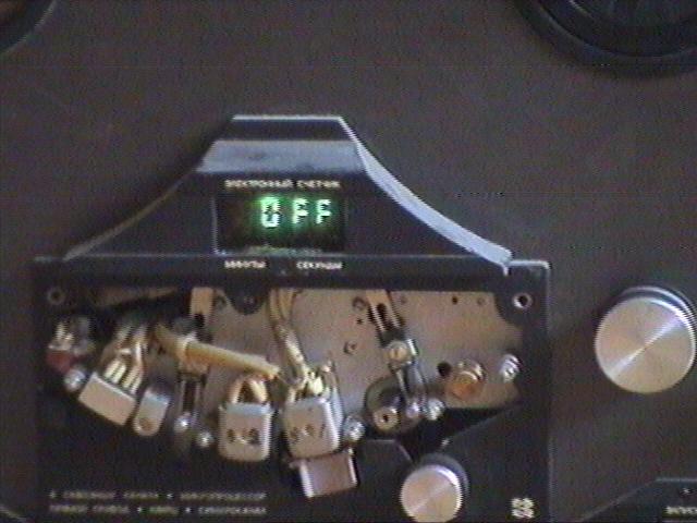

    Вот оно... Наконец-то...Притащил в дом новую бадью... Мечте было 12 лет. Хотя тогда в детстве я себе представлял нечто внешне получше, Студер, к примеру...
    Аппарат в омерзительнейшем состоянии, так что восстанавливать придётся долго... Перебирать надо ВСЁ, хотя электроника вроде в порядке, и счётчик уже не такой даунский, как у его старших собратьев - появились секунды и минуты.
    Краткая справка:
    2 скорости;
    4 сквозных канала;
    Джэковые входы/выходы(на симметричность ещё не проверял, но искренне надеюсь);
    ЛПМ почти тот же самый.
    Выпуск: дек 1994.
    Фото ниже. По принесении на нём был толстенный слой пыли и следов от кружек кофе...
    Кто может предложить, с чего следует начать при реанимации/доработке зверя? Бумаг пока нет, но очень надеюсь на их появление.

    Вот и окончена раставрация. Каждая кнопка и панелька была тщательно промыта с Доместосом. Магнитофон стал выглядеть уже лет на 10 моложе.
    Пора преступать к восстановлению/доработке.
    Кроме подкатушечников восстанавливать оказалась нечего (не считая чистки тракта МЛ). Подкатушечники я поставил с Электроники 003, т.к. один родной был просто убит, а другого родного и вовсе не было.
    Радует, что головки на вид/ощупь почти нулевые, вроде как сендаст(или стеклоферрит, ХЗ). После разбирания первое, что не впечетлило, это УВП. Сразу с головы воспроизведения провода идут на платку, на которой чётко прослеживается четыре операционных усилка на микрухах (насколько я понял) 544УД2 и на двух транзисторах на каждом канале внешне вроде как 3102 и 3107. Совершенно не радует столь хилый вариант в магнитофоне "студийного" класса. Есть мысля выбросить эту плату поглубже и собрать свой УВП на хорошей базе, соответствующей современным требованиям. Что можете посоветовать по этому поводу?

    вопрос... к счастливому владельцу ))
    у этого мага действительно сквозные 4 канала? т.е. слева (на фото) стоит голова записи а справа воспроизведение, и обе на 4 дорожки?
    если так, то непонятно, как писать поканально... а потом сводить...
    а так аппарат интересный...
    А ведущий двигатель там такой-же как в "Олимпе 005" ?

    головы 4х дорожечные, ведущий ДМТ-4 похож на боковой но с таходатчиком снаружи (такой у Ревоксе был) и тон вал толстый.
    Да.
    В смысле так. Пример. сначала поют люди в два микрофона под стереофоническую фанеру. Итого мы имеем четыре канала. Всё записывается на этот маг. Люди уходят. Я спокойно, в одиночку, без спешки, с чувством, с толком, с расстановкой с этого мага через хороший микшер всё пишу на двухдорожечный маг и создаю мастер-ленту. Вот такое я имел ввиду сведение. Так же если песня с матом, при записи мастер-ленты я перекрою только микрофонные каналы, а не всё сразу.
    Очень и очень похож. Только тон вал толще.

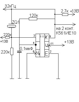

    Нет, пардон, ошибся. Ведущий движок ни как в 005, а как боковые.
    Итак, проблема. Стоят у меня дома два пошлых творения КЭМПО им. Лепсе. В обоих одна и та же до безобразия неприятная проблема - кварцевый генератор 32кГц работает чуть медленнее, чем надо. Это заметно как по звуку по сравнению с другими приличными магнитофонами или грамзаписями, как по счётчику в А-400 (если сравнмивать с часами, то быстро появляется отставание), так и по миганию индикатора нажатия клавиши "РЕД" на 005-ом (в инструкции сказано, что период мигания днного индикатора равен 1 С, а она моргает чуть реже - проверялось также по часам), т.е. 1 раз каждый 32763 импульс.
    Что предложите?

    А насколько медленнее? поточнее...
    чуть чуть или....?
    не помню схему 005-го .. там есть подстроечный конденсатор? .. как любили в электроных часах делать?
    если есть, то можно попытаться подстроить или подобрать постоянный...

    Подстроечников вроде нет. Есть только какая-то логика К544СА3Б.

    а на 544 СА3 не генератор ли собран?
    на выходе этой микросхемы какая частота?
    хорошо-бы поверить не "плывёт" -ли скорость после хорошего прогрева аппарата.. в плюс или минус...

    частота не плывёт. Вот кусок схемы

    В совковые времена кварцы с частотой 32768 стоили денег, а 32764 были почти бесплатны (брак) вот их и ставили, они так же плохо возбуждались и работали нестабильно, правда если им устравали термотренировку (несколько циклов нагрева градусав до 80-90), то многие начинали работать устойчивей (даже в часы ДУ ставили).
    А причина "замедленного" звука скорее всего в механике, смазка подсохла, резина износилась, прижим ослаб и т.д.

    так мож поменять их в обоих магах на какие-нибудь новые импортные?... ...да и в ДУ можно тоже заодно, оно иногда тоже глючно запускается и уже через день на час отстаёт...
    Уж не настолько же я туп, чтобы не смочь отличить механический износ от электронной неисправности. Ведь сказано: "Медленнее моргает индикатор нажатия кнопки "РЕД", что проверяется соответствием с часами - быстро начинает отставать."

    в ДУ от "олимпа" кварц менял, он запускался через раз на замедленной вдвое частоте... нужно было розетку выдернуть и сразу включить чтобы часы завелись как надо... теперь всё тип-топ
    а кварц конечно нужно поменять, хуже не будет... хорошо-бы частотомер где-нибудь взять напрокат... частоту мерить...
