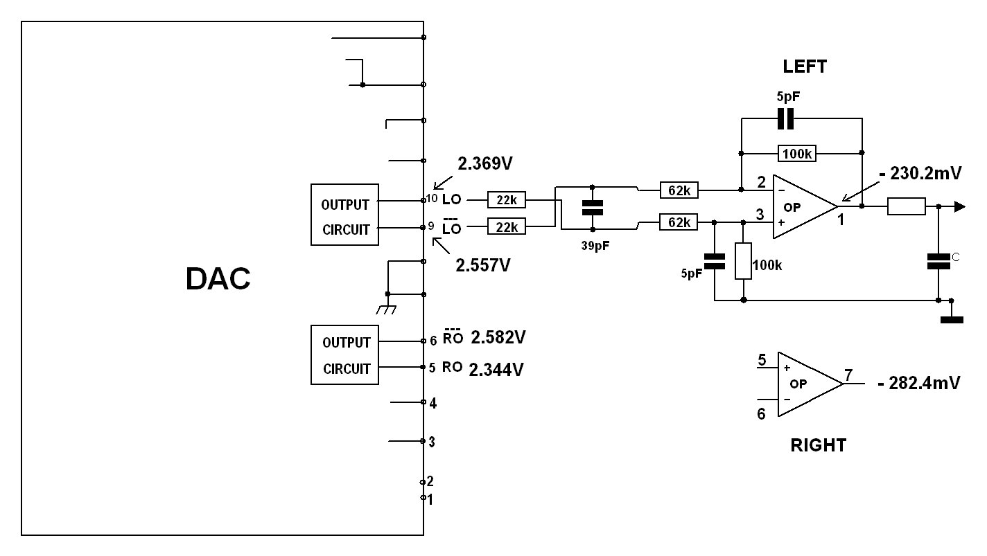

    Сегодня. с удивлением обнаружил разное постоянное напряжение на выходе ЦАПа Пионера.
    На картинке подписаны напряжения на выходах левого и правого каналов.а также опера.
    С чем это может быть связано?
    Резисторы 1%.

    Не густо.
    Наверно не правильно задан вопрос
    Отчего зависит постоянное напряжение на дифф.выходах дельта-сигма ЦАПа?
    Владельца Пионеров на форуме есть?
    Может кто-нибудь в своём аппарате замерить?

    Что за ОУ? У них + и - питания равны?
    Может поставить подстроечник балансировки, если это смещение напрягает?

    Подстраивать что? ЦАП?
    Не понятно отчего на выходах ЦАПа разное напряженияе.Глянь рисунок.
    То ли ЦАП кривой,что маловероятно,то ли еще чего.
    Из-за управляющих сигналов от контроллера.такого по моему не может быть.

    Цитата Сообщение от Ремонт-NIK
    Подстраивать что?
    Балансировать ОУ
    может выходное сопротивление высокое, от оперов через 100 кОм и пролезает.

    Походу, все так и задумано относительно 2,463V на выходе ЦАПы.

    По умолчанию Re: Out Dac Pioneer-неравное постоянное напряжение на выходе.
    Цитата Сообщение от Немного звукотехник
    Балансировать ОУ
    Отключаю ЦАП.на выхлопе ОУ менее милливольта.
    0.8-1 мВ
    Конечно.
    Только почему различается в каналах?
    Rout = 2.344\2.582V
    Lout = 2.369\2.557V
    От формы клока.или времени нарастания фронтов клока,может зависеть?
    Хотя,в родном варианте,когда стоял кварц а не генератор мастерклока,припоминаю, тоже что-то было неравное.только я тогда внимания не обратил на этот факт..
    Kompros,
    Или я не понял твоей мысли?
    ИМХО, разница обусловлена разбросом номиналов в обвязке выхлопных оперов (в частности многокилоомных резюков, через которые осуществляется питание модуляторов ЦАПы).

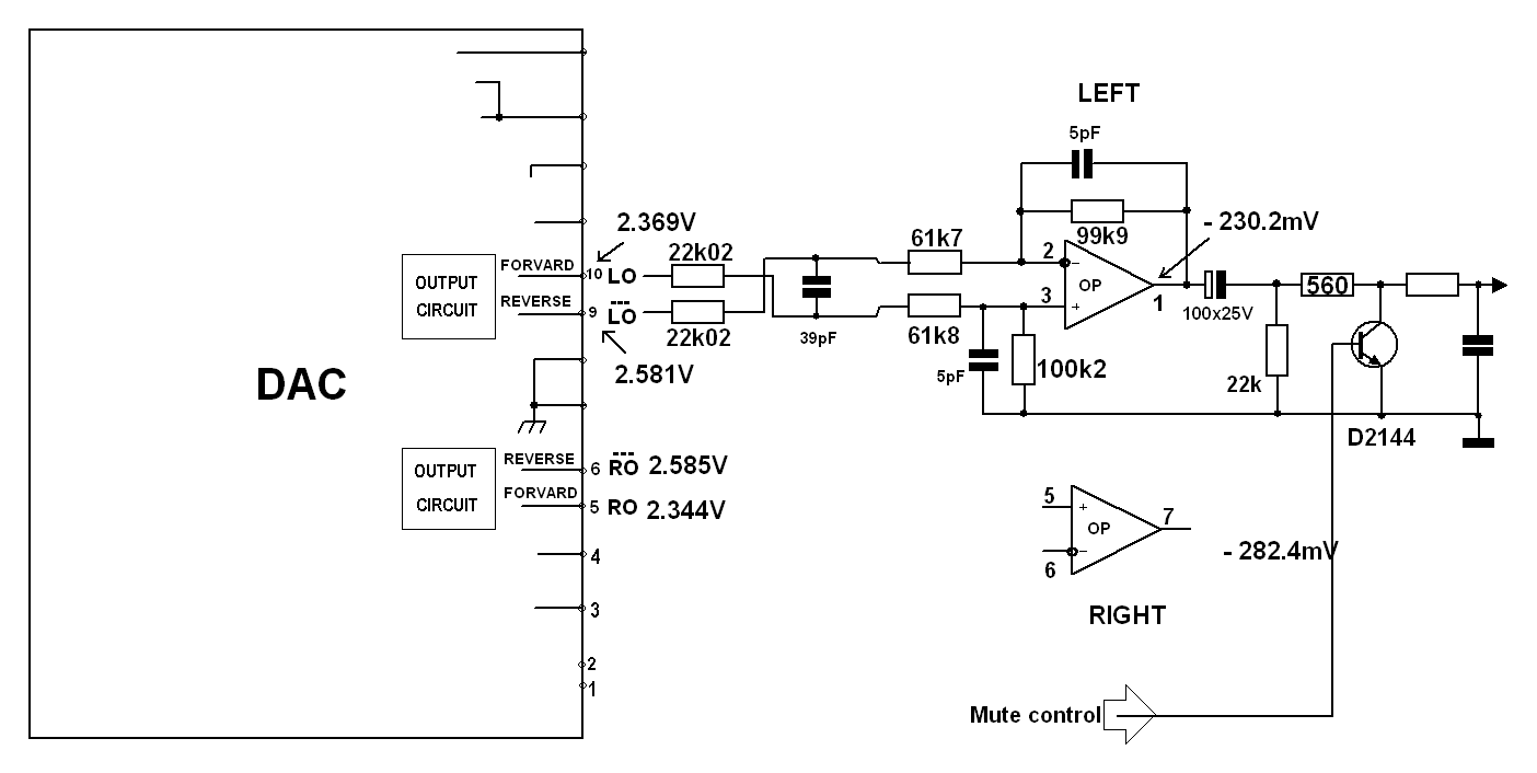

    Подогнал я резисторы .ничего почти не изменилось.
    Резисторы установлены таких номиналов,как на рисунке.
    Как видно, изменния мизерные,сотые доли вольта
    А смысл?Точнее.что это даст?
    Например, меньшие номиналы подбирать проще.
    Не, возвращай все в зад - там хоть напруги симметричные были.
    И вообще, судя по повторным замерам, разброс действительно внутри ЦАПы.
    возможная причина - несимметричное детектирование ВЧ составляющих в "медленном" ОУ.
    Прежние рисунки я слегка упростил.чтобы не загромождать схему.
    Полный вариант в этом посте.
    Напругу на голых выходах ЦАПы еще не померял?
    Нет.не стал.
    Буду переделывать выхлоп.
    Значит медленные ОУ или неточные резисторы стоят внутри кривого ЦАП. Если задумывали поляризацию выходного электролита, то напряжения были бы одинаковы.
    Зачем 1% резисторы в такой схеме - загадка.
    Варианты решения:
    1) заменить ЦАП
    2) впаять подстроечник для балансировки ОУ OPA2604.
    3) приделать интегратор c выхода на вход 2604.
    4) установить 4 разделительных кондёра 0,22 мк на входа 2604, исключив выходные электролиты.
