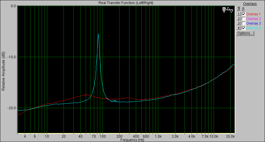

    А как вам такая трансформация импеданса?
    Голубой график - в свободном пространстве, красный - в акустическом оформлении.

    Nota Bene, это что за оформление ?

    Просьба гнилыми помидорами не бросаться, но это почти ЗЯ, только задняя стенка выполнена в виде гибкой мембраны из линолеума толщиной 3мм Объем ЗЯ примерно литра 2.

    Nota Bene, да нет, какие тут помидоры, очень гламурненько, сродни ПАС, а результат сразу получился или что-то подбирал ?

    Nota Bene, а как та мембрана поет??? АЧХ бы посмотреть и все остальные граффики... С кривой импеданса очень почеловечески получилось... и линолеум какой ?? безосновный???

    Кратенько - линолеум с ворсом, эластичный, НЧ-пик резонанса подвижной системы ДГ давится с ходу и падает по частоте, второй пичок (~300Гц, он же нижняя граничная воспроизводимая частота) - пришлось демпфировать заполнением АС ватой и в мембране (но это не обязательно, можно и в стенке) прорезать несколько отверстий (~ 10% площади диффузора) с последующей заклейкой тонким поролоном (типа ПАС). Звучит эта мембрана только на НЧ, и то не громко (практически не слышно - АКЗ, но пальцами хорошо ощущается). Решение искал, когда делал сателлиты для трифоника (компьютерная акустика) с ИТУН - там горб импеданса давить приходится в первую очередь. Как это сделано практически (АС с 2ГД-40) - на картинке - вид сзади. Nagema слушал эту акустику, наверное может поделиться впечатлениями...
