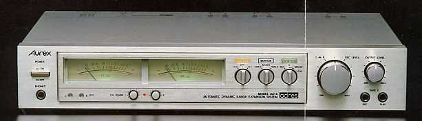

    Совсем недавно открыл для себя MD - купил две деки Sony: c Atrac-r -JE770 и Atrac-S -JE480. И как это я упустил такой этап в аудиозаписи? Мне очень нравится их оцифровка с винила . Не сравнить с комповой. Почти кассетник, но без шума. Есть у меня также и такой внешний ш/подавитель-компрессор - Aurex AD-4. Здесь написано, что он DBX-типа (и расширитель динамического диапазона до 100db):
    http://66.163.168.225/babelfish/tran...d.htm&.intl=us
    Сам думал, как бы его применить для оцифровки винила, но - для чего, что бы это дало?
    Шум пластинки он не убавит, динамич. диапазон у винила - и так хороший .Нажмите на изображение для увеличения.
    А, как я сам убедился, сжатие музыки Atrac-R/S - очень достойное к сохранению "аналоговости" исх. записи, чего не сказать о MP-3 хоть и 320kb/s.
