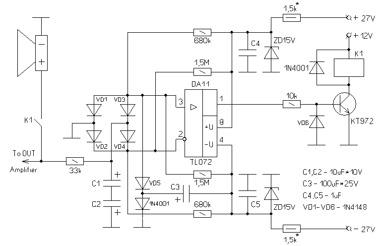

    Вот собрал защиту по данной схеме.
    Она работает но не совсем правельно.
    Задержка на включение есть - все нормально.
    С выключением непонятка. Как я понимаю она должна максимально быстро отключать АС при выкл питания чтоб не слышать перех процессы в усиле. Но этого не происходит, выключается она как бы тоже с задержкой (разряд кондеров)
    Но это все не суть, это мелочи.
    Проблема в том что защита срабатывает только на "положительную" постоянку. А на отрицательную не срабатывает.
    Вопрос почему?
    Вообще по схеме я не понимаю как она должна отключаться от отриц постоянки. От положительной ясно - Т2 открывается и заряженый конденсатор С3 разряжается и реле отключается.
    А при отриц постоянке я не опнимаю как оно работть должно.
    Поясните плиз.
    И тут один человек говорил что: "защита защищает от КЗ в нагрузке" Интересно каким образом?

    А такую схемку никто не пробовал собирать? Принцип тот же:

    По умолчанию Re: Вопрос по защите
    В нормальном состоянии, транзисторы Т4, Т3 открыты, через реле течет ток. Транзистор Т2 – усилитель положительного сигнала, инвертирующий (схема ОЭ), транзистор Т1 усилитель сигнала отрицательного, не инвертирующий (схема ОБ).
    1-й случай постоянный плюс на входе.
    Заряжается С2 образуя на базе Т2 положительное напряжение, это напряжение усиливается T2 с инверсией, далее сигнал поступает на составной транзистор Т3,Т4, закрывая их. Реле отпускается.
    (Проще: Т2 открывается от положительного напряжения, закрывая Т3,Т4)
    2 – й случай постоянный минус на входе.
    Заряжается С2 образуя на эмиттере Т1 отрицательное напряжение, это напряжение усиливается Т1 без инверсии (т.к. ОБ) поступает на составной транзистор Т3,Т4, закрывая их. Реле отпускается.
    (Проще: Т1 открывается от отрицательного напряжения, закрывая Т3,Т4)
    Совет: Проверь на месте ли транзистор Т1 (точнее его эмиттер) на предмет обрывов и непропайки.

    Цитата Сообщение от Quasar
    2 – й случай постоянный плюс на входе.
    да только непонятно каким образом Т1 закрывает Т3, Т4.
    Когда Т2 срабатывает там понятно, создается 0 потенциал на базе Т3. А тут непонятно.
    И в моем посте №5 опечатка. Случай два, читай как
    2 – й случай постоянный минус на входе. (Ну, в принципе я уже исправил).
    Разберись, как работают усилительные каскады, включенные по схеме с общей базой.
    Он работает так же как и Т2, но разница в том, что сигнал подают на эмиттер, транзистор открывается. Такая схема даёт усиление по току Кi<1, а по напряжению столько же сколько и схема с ОЭ. Еще схема с ОБ не инвертирует сигнал.
    Короче говоря, при подаче сигнала на эмиттер транзистор открывается, и на базе Т3 создается 0 потенциал, а дальше все так же как и в предыдущем случае.

    я все понимаю, но я непонимаю в честь чего на базе Т3 будет 0.
    27.11.2004
    Павшинская пойма
    1,519
    Артем, Если на базе Т2 появится положительный уровень, достаточный для открывания транзистора. То на базе Т3 окажется 0
    Достаточно любому из транзисторов ( Т1 или Т2) открыться и на базе Т3 будет 0

    все понял как должно работать. Но происходят какие то чудеса)
    замыкаю колектор-эмитер Т1 защита отключается, все нормально, а от ист отриц напруги не хочет) поменял 3 транзистора не хочет и все, плата 100% правильная. чудеса.
    [ADDED=Артем]1127927327[/ADDED]
    Вообщем ничего не понимаю)
    заменил все конденсаторы на неполярные, транзистор рабочий)
    Все равно не срабатывает от отриц напруги.
    замыкаю к-э срабатыват)
    как так

    Попробуй временно убрать С2,С3 и уменьшить номинал R1 до килоома.

    кондеры убрал, резистор убавил до 1 к. Все осталось по прежнему - от отриц постоянки не выключается.
    Вообщем схема на 99% нерабочая (в смысле отключается только от постоянки, ну и задержка на включение есть)
    непонимаю почему это не работает.
