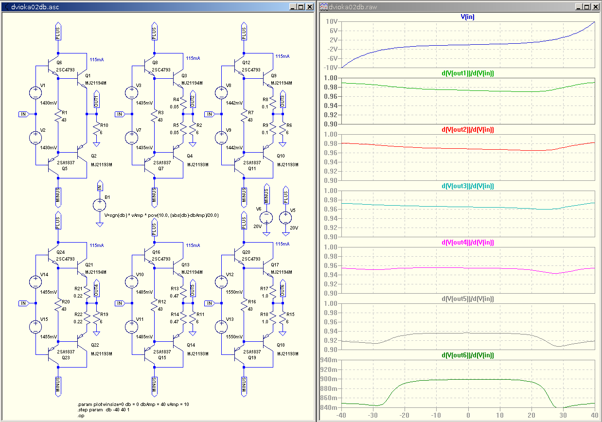

    Мужики, кто понял мои разглагольствования по поводу логарифмичности шкалы Vin, и кто их - разглагольствования - поддерживает, можете меня поздравить: я всё-таки нашёл, как нарисовать такую шкалу. Вот одецибеленный пример, который мы смотрели здесь:
    https://forum.vegalab.ru/showthread....l=1#post995388
    Сшивка отрицательной и положительной веток происходит на уровне -40dB.
    Чтобы понять, что нарисовано, внимательно посмотрите на верхний график - как входное напряжение зависит от шкалы абсцисс.
    Я готов перерисовать ещё какие-нибудь наши ранее рассмотренные примерчики, но, очевидно, не все (так как их дюже много накопилось), а те, которые вам особенно интересны. Если что - давайте конкретные ссылки на сообщения в этой ветке с теми рисунками, которые перерисовать.
    Также если есть какие-то предложения по точке сшивки (например, не -40db, а -60db, или -30dB) - давайте тоже обсудим.

    Игорь, я думаю, тут, собственно, спора как бы и нет, так как мы пытаемся слепить не очень напрямую слепляемые штуки - логарифмичность и особенности разбора сложного сигнала ушами и тем, к чему они прилеплены

    Прежде чем вступать в дальнейшие обсуждения - вопрос - чем вам (вместе с И. Г.) логарифмическая шкала не угодила?

    SAPR, почему ты решил, что не угодила? Я как раз и предложил по оси X использовать два кусочка логарифмической шкалы, сшитых в точке +/-(-Xdb). И даже научился это дело рисовать в LTspice Но, похоже, никто толком мотиваций моих не понял
