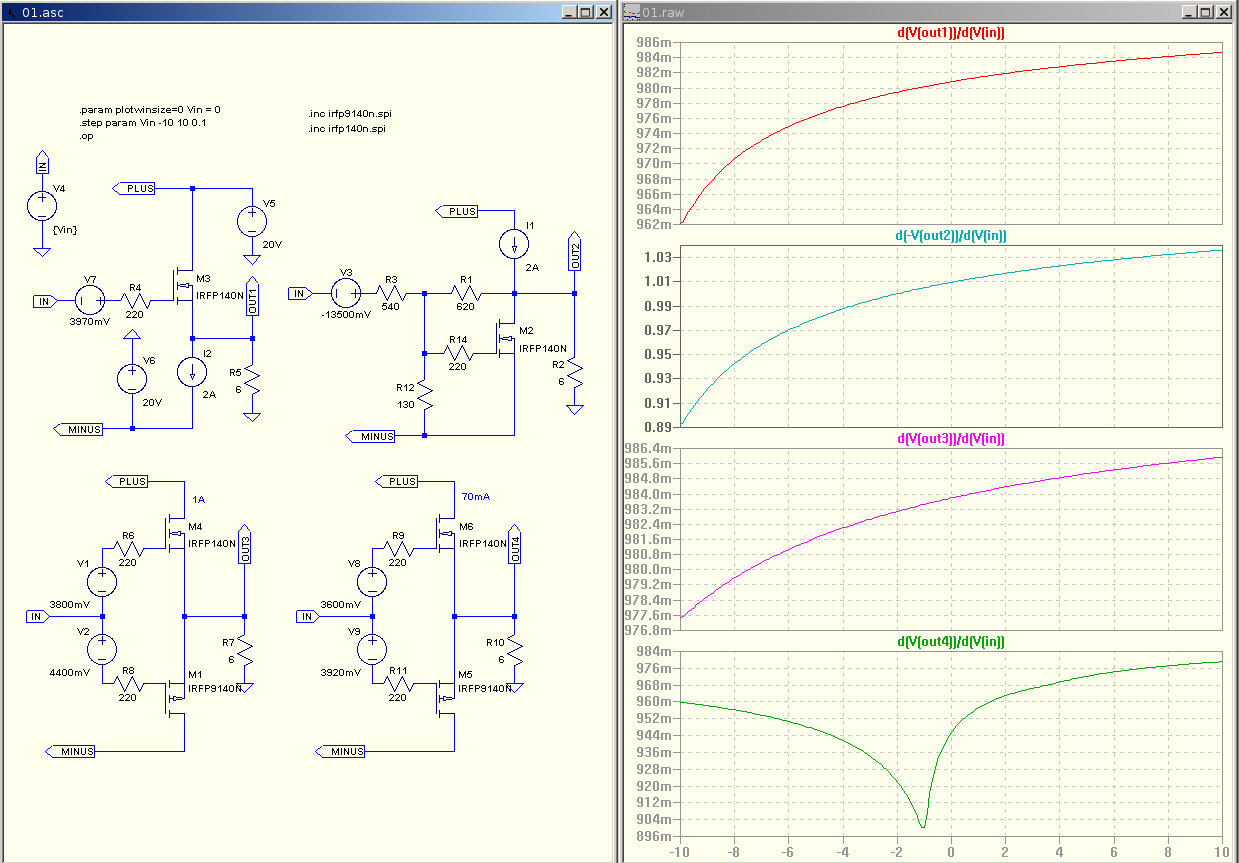

    Попробовал я нарисовать, но ничего интересного не увидел Более того, модели для мосфетов настолько некомплементарны, что симметрии относительно нуля вольт в PP-A и PP-AB (два нижних графика) не наблюдается - n-канальный закрывается слишком резво, а p-канальный - слишком лениво. Я как-то измерял кучку мосфетов - в жизни всё гораздо комплементарней.

    Важно! АХ устройства частотнозависима.
    Выше я предлагал пока не вводить дополнительные степени свободы - временно забыть про частотные свойства вообще.

    Даже если это всё помнится смутно ... то прежде, чем глубоко нырять, хочется осознать какие-то психоакустические предпосылки.... Чтобы не получилось, как со спектром...
    ...Про отличия однотактника пока можно сказать, что Ку монотонный, и кривизна нигде не меняет знак.
    .... У меня создалось впечатление, что спектр - весьма косвенный показатель... Непосредственно сам процесс распознавания музыки больше зависит от общей топологии...
    ....У меня создалось отчётливое впечатление, что после запуска "честного однотактника" следить за отдельным инструментом ушам стало проще...
    Так, ты же уже "осознал" ....
    Другое дело НЕСПЕКТРАЛЬНО ответить на вопрос "где кривизна ААХ (объективность) соприкасается с осознанием (субъективностью)".
    При описании своих ощущений на самом деле мы практически всегда используем "неспектральную оценку", т.е. оценка по критерию неспектральной меры. Даже, если говорим про низа-верха в музыке, мы на самом деле подразумеваем регистры. По аналогии с живописью, нашим зрительным ощущениям мало интересен сам спектр отражения того или иного пигмента, им интересен конечный результат его воздействия на сознание. И по, может где-то и неслучайному, стечению эволюционно-библейских обстоятельств спектр поглощения-отражения-излучения пигметов-люминофоров очень далёк от монохромного, как и спектр излучения, например, скрипичной струны при принципиальном безканифольном возбуждении по К.Пруткову....
    Поэтому надо ввести "меру объективной линейности", аналогичную, например, Кг или другой, как "спектральной меры". И тут ничего страшного нет. Просто этой "неспектральной мерой" мало кто в аудио интересуется. (А зря!)
    1. Идеал линейности- бесконечная прямая.
    2. Для анализа, чем идеал отличается от данной кривой используем "понятия" и аппарат аналитической геометрии.
    3. Для этого исследуем - протестируем сам идеал.
    а) "Выпуклость-вогнутость"- предельный случай. Идеал и не выпуклый и не вогнутый, он НЕ имеет "выпуклости-вогнутости" на любом своём отрезке
    б) "точки перегиба"- предельный случай. Идеал в каждой своей точке и перегибается и не перегибается, он НИГДЕ НЕ имеет "точки перегиба".
    в) "максимум-минимум" - удовлетворяется исходным упрощающим условиям "монотонности и непрерывности"
    В общем-то, даже первые два критерия настолько "по-новому" высвечивают давнишнюю битву SE vs PP, что подмывает ими и ограничиться. Для начала . Хочу здесь это показать.
    Но перед высвечиванием введу один "постулат".
    Ясно и без дополнительных постулатов, что, чем меньше "отличий" от идеала, тем "линейнее". Но какими же не в количественном, в качественном смысле могут быть эти "отличия"? Так тоже "ясно", это- сами критерии оценки линейности! Т.е. если, например, точки перегиба у ААХ нет, то она очень даже похожа на идеал.
    А именно, постулат:
    Чем меньшими параметрами кривизны обходится описание линии, тем ближе она к идеалу.
    Просто бесконечная прямая, кроме как "углом на клона", ничем не характеризуется, и поэтому имеет минимально возможный "набор критериев".
    С первого взгляда получается, типа, парадокс, что "круг" (дуга) равнозначен по этому критерию "параболе" (дуга на ветви, или дуга любой другой "кривой второго порядка"), но неравнозначен "кубической параболе", "тангенсу" или "экспоненте" на любых их дугах. Но это же полностью описывается "порядком кривой"! И никакого парадокса на самом деле нет...

    .... Спектр то любым компьютером померять можно. А производную как предлагаете? Когдато предлагалось компенсировать сигнал основного тона, но это получается не производная а просто сигнал ошибки от линейной функции...
    ---------- Добавлено в 19:37 ---------- Предыдущее сообщение в 19:33 ----------
    ...Можно подавать смесь линейной НЧ пилы и маленького ВЧ синуса. И смотреть зависимость амплитуды синуса от текущего среднего на выходе.
    Очень фрагментарно. Что в некоторых местах с вывеской "рай" рая нет
    Не уверен, что тут 100% подходит. Самое простое сомнение - неоднородность координат - Vin и Vout - принципиально разные координаты. Но "понятия" использовать можно. Особенно когда они совпадают с бытовым языком
    Это удобная и похожая на "то" точка зрения. Тут вынужден вернуться в яму спектрального анализа. В ветке с слепым тестированием разного рода искажений "О спектре, и больше ни о чём, кроме ТИ" не подтвердился тезис о необходимости того, чтобы спектр был мягким. "Немягкий" спектр является следствием АХ, описываемой многими параметрами.
    Нет, я не спорю с твоим постулатом (то есть с существованием тенденции как таковой), просто не склонен его абсолютизировать.
    Если учесть неполную адекватность аналитической геометрии, о которой написал выше, то парадокса нет (или он не выглядит, как парадокс). Круг, по сути, та же параметризация, уход от физического смысла Vin и Vout.
    ---------- Добавлено в 17:46 ---------- Предыдущее сообщение в 17:43 ----------
    Саша, тут цель не "подать и измерить" (тут мы все горазды), а очень узкий вопрос - попытаться понять, что такое хорошо, и что такое плохо для АХ с точки зрения исключительно ушей.
    Чем меньше производная тем лучше. Вторая и последующие должны быть ещё меньше. Скорость падения производных д.б. крутой.
    Для начала надо выработать стандарт измерения, а потом методом прослушки найти численные критерии качества по классам аппаратуры. А если ищутся улучшайзеры, то вообще выработке критерия качества копец. Комуто нравится так , а кому то этак....
