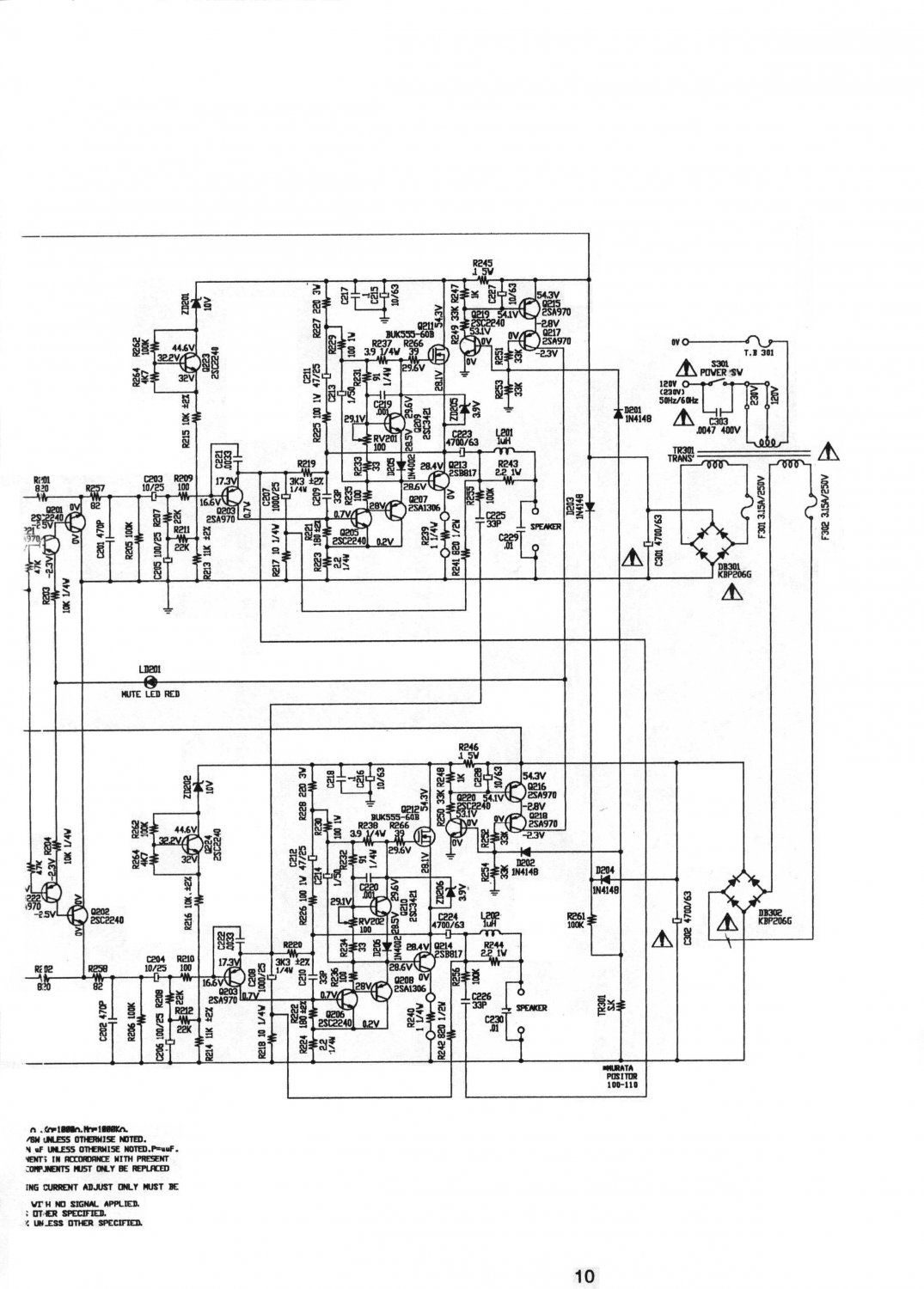

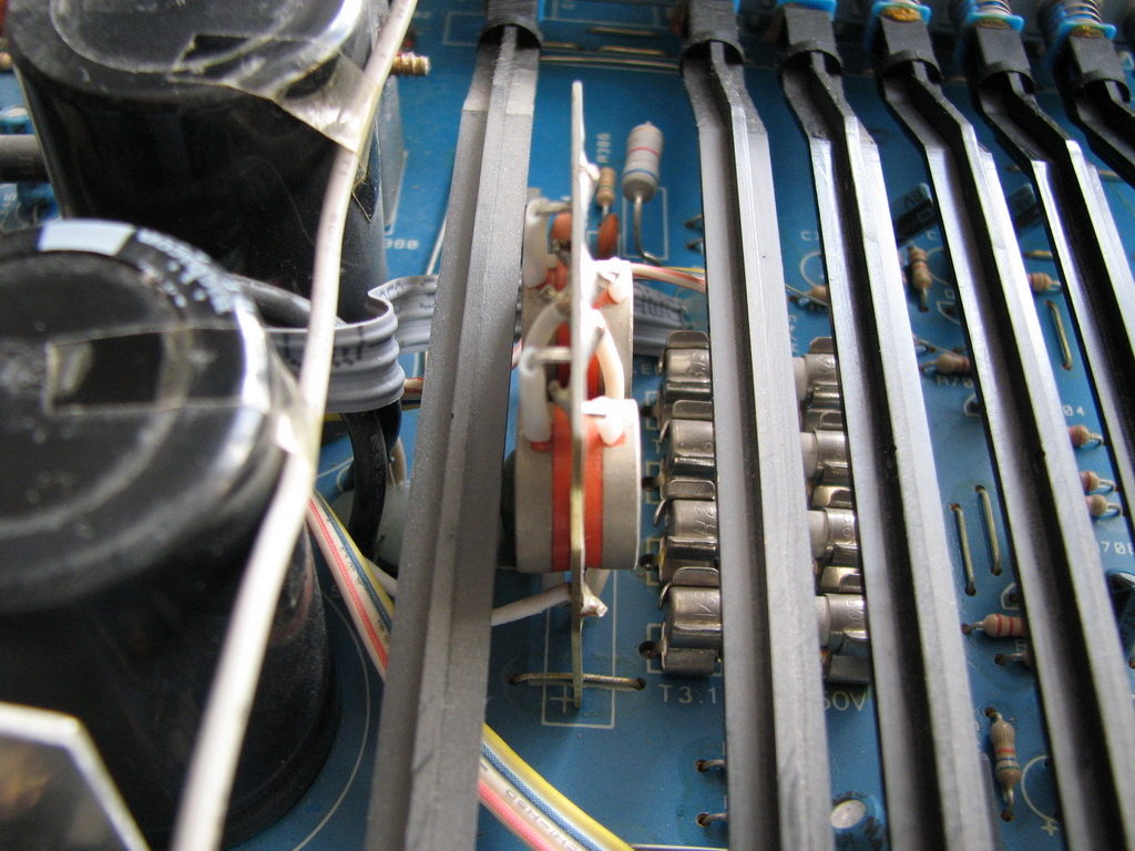

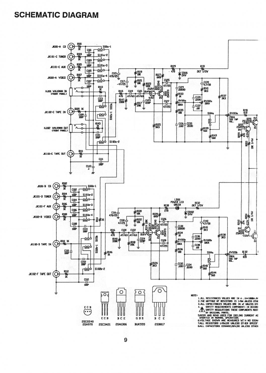

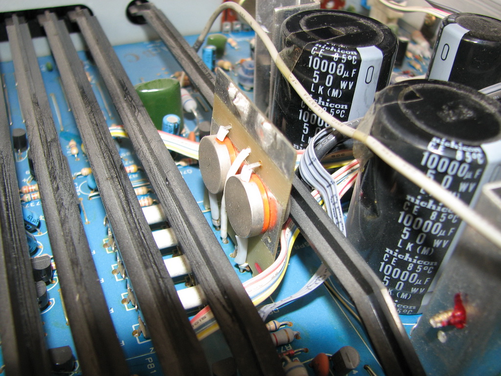

    Имея небольшой опыт по конструированию и модернизации акустики решил твикнуть свой старенький NADик 310, уж больно
    руки чесались (слыша положительные изменения после модернизации фильтров в АС).
    Посему прошу уважаемых уселителестроителей дать рекомендации в каком направлении двигаться (но сильно заморачиваться
    не хочется). Пока было сделано следующее:
    1. Заменены кондёры С119,С120,С121,С122, на К73-16 0,47мкФ х 250В , до этого стояли маленькие коричневые в керамическом
    корпусе наподобие К78-2.
    2. Заменены кондёры С203,С204 на Mundorf MCap 4,7мкФ х 400В, до этого стояли электролиты Wendel на 10мкф.
    3. Заменены конденсаторы С213, С214 на К78-19 1мкф, лучше не нашёл (до этого тоже электролит).
    Планирую заменить С223,С224,С207,С208, вот только не знаю какого производителя из доступных поставить (живу в Ростове)
    а пока зашунтировал их плёнкой МРТ на 0,94мкф и 0,47мкф соответственно
    Зашунтировал так же кондёр в блоке питания С301,С302 плёнкой МРТ 9,0 мкф. После проделанной работы положительные сдвиги
    на лицо, тоесть наухо. Подскажите что ёще можно заменить, Ростов вас не забудет.

    Качество переключателя входов у него никакое. Очень советую или убрать его или сделать на реле (а то и смысла то в мундорфах нет, если сопротивление замкнутых контактов плавает от 10 до 240 Ом).
    И ещё очень важно - заменить выходной электролит. Любой приличной фирмы, звук существенно улучшится.

    с223,с224 по схеме. Заменять следует на тот же номинал и напряжение. Фирмы, например ELNA, Nichicon, Nippon Chemi-Con, Matsushita.
    Ни в коем случае не пробуйте установить вместо них перемычку!!! Так как усилитель с однополярным питанием и на его выходе перед конденсаторами присутствует постоянное напряжение около 30 вольт.
    Когда в аналогичном усилителе сделал замену(ставил Matsushita ), звук значительно улучшился.
    Благодарю за подсказку. Ещё вопрос планирую замену конденсаторов в блоке питания(С301, С302) хочу поставить на 10000мкФ, нужно ли такие же ставить вместо С223,С224
    Будет только хорошо.
    4700-6800uF для этого усилителя вполне достаточно. Здесь более важно качество конденсатора.
