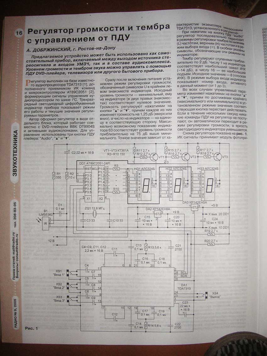

    по просьбе форумчан выкладываю статью из журнала Радио №9 2005
    сфотографировал 5 мп цифровиком, сканер подключать лень потом довольно сильно ужал фотошопом.

    EFKO огромное спасибо а то у нас вмурманске ну ни как недостать журнал радио.СПАСИБО.
    Wh`te -я собирал по схеме которая подключается не к TDA7313 а к TDA8425 помоему она так зывается,а принцип схемы одинаковый разница только в проге,регистры запуска у них разные

    EFKO-есщё раз огромное спасибо.Но вот нет случайно возможносьти прислать второй ресунак там где HEX файл есщё раз(с чучуть большим разрешением),а то в самом верхнем левом углу несколько цифр немогу разобрать. pvleonid@mail.ru буду должнико на форуме по теме музыка

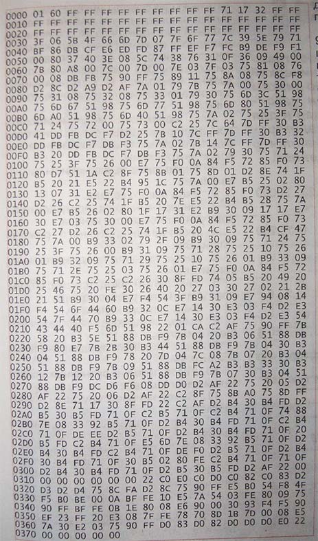

    По умолчанию Re: как заставить управлять TDA7313 AVR-ом
    леонид, выслал на мыло
    добавлю еще файлик. В нем исходник, bin и hex файл одной и той же прошивки.
    Есть пару недостатков:
    -индикация значений тембров не от 0
    -нельзя записать свое значение тембра и громкости
    -динамическая индикация
    -кварец на 12,8Мгц??????
    -не поддерживает самый распостр RC5
    -не имеет собственных кнопок для управления
    Плюсы?
    -светодиодный индикатор (его дешевизна ибо жки стоит как минимум 250р)
    -дешевый контроллер???

    403
    думаю эти минусы можно исправить изменением прошивки, тем более есть исходники. Да собственные кнопки можно сделать при желании, но это уже будет другое устройство
    Индикацию просто изменить почти не меняя программы, а вот со всем остальным надо повозиться...
