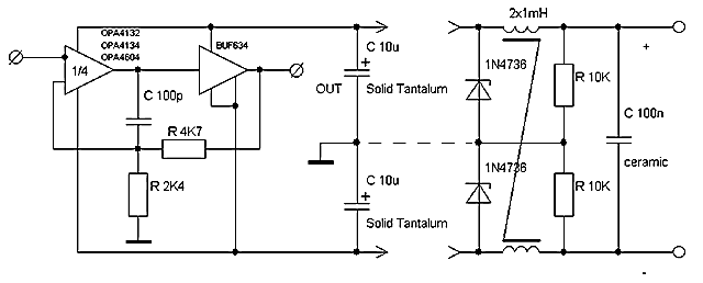

  10. #109
    По умолчанию Re: Подключение усилителей к ГУ без линейников
    Поднимем на верх старую темку.
    Проблема та же, штатная голова, которую просто не хочу менять из своих соображений. Голова без внешних операционников и даков подает сигнал на узч. Хотелось бы сделать нормальный линейный выход, скажем 4-5В, все это будет питать звуковой процессор аудизон бит ван, который уже будет делать поканалку и подтягивать ачх того что получилось. Родная голова кларион PH-3421C - никаких сервис мануалов на нее пока что в природе нет. Хочется сделать девайс который по минимуму дает искажений, без того не кандовой штатной головы.
    нашел такую схемку:
    ( взята с www.astra-h.ru/lineout.html )
    буду использовать с DC/DC конвертором +-15В
    Я если честно в звуковых девайсах совсем не волоку. Спаять и запрограммировать микроконтроллер могу, а последнее устройство издающее звук у меня было - детекторный приемник
    Поэтому вопро по выбору операционников, буферов кондеров и индуктивностей, чтобы получилось поаудиофильски и уже на это звено тракта никогда не грешить.
    Еще интересно, лучше использовать сдвоенные усилители или одиночные. Хочу ставить чтото типа OPA132 или 2132, но в принципе можно раскошелиться на OPA 871 ну или что народ посоветует.
    Еще хоть убейте непонимаю, в чем смысл буфера тут и нужен ли он. Тем более применяется довольно дорогой $10.
    Eще вопрос. Как правильно сделать стерео разводку, ну т.е. разместить компоненты на печатке, чтобы они не оказывали друг на друга дурного влияния. ДСДС конвертор наверное будет двухканальный на 3 ватта - выход около 130мА
  11. #110
    Завсегдатай Аватар для Yurgen
    23.05.2005
    Из Замкадья
    1,518
    Ничего хорошего из штатной головы не получиться, уже на выходе DSP со встроенным DAC, THD там обычно -76...-85db на FS, а на малых уровнях (-60db от FS) еще хуже -44db. Это соответсвует 10-14 эффективным разрядам из 16 присутствующих в формате CDA. Так что линейные выходы можно использовать в лучшем случае для прослушивания радио и MP3.
    Правильно поключаться непосредственно к выходу IIS с транспорта (до DSP) и через трансмиттер сделать из сигнала IIS-> SPDIF, который подать на audison bit one. Сигнал IIS присутсвует обычно на разъема транспорта и его можно легко посмотреть осцилографом. Скорее всего на разъеме не будет мастер-клока, поэтому его прийдеться взять непосредственно с генератора на транспорте через буфер. При таком подключении уже не будет потерь сигнала в DSP штатного ГУ и двойного цифроаналогового преобразования. Единственное что теряем это управление громкостью со штатной магнитолы. Громкость можно будет регулировать только от выносного аудисоновского регулятора DRC.

  12. #111
    оно конечно все креативненько и правильно, только вопрос уже решенный. Мне необходимо сохранить родную голову под угрозой развода, поэтому я буду пробовать именно такой вариант. Поверьте, аудизон стоит не меньше чем топовая голова от пионера, и если бы не было совершенно объективных причин для этого я бы просто взял хорошую голову и ушел бы в фулл пассив, или альпайн+р701, что по деньгам стоило бы меньше а играло бы круче. Но реальность такова что мне надо сделать именно так и никак иначе. Если поеду соревноваться, просто кину еще одну голову в бардачек, но... я начинаю повторяться - родной функционал я трогать не могу. Это полностью скрытая инсталляция с сохранением всех родных функций головы.
  13. #112
    23.05.2005
    Из Замкадья
    1,518
    В любом случае вскрывать голову и подпаивать проводочки прийдеться. Только в случае вывода звука по шине IIS в обход штатного DSP будет звучать гораздо лучше. А иначе зачем огород городить с внешним процессором и поканальным усилением. Такую хрень как подключение внешнего DSP к выходу усилителя от штатного ГУ могли придумать только технически безграмотные маркетологи.
    Если требуеться сохранить возможность регулировки громкости с ГУ, то в этом случае проще всего сделать на микроконтроллере свой регулятор громкости, который подключить к штатному энкодеру ГУ и если есть кнопки рулевого управления, то и к ним тоже (там обычно стоит резисторная матрица). РГ можно сделать на базе Никитинского, исходники с управленим от энкодера можно найти поиском в интернете.
    ---------- Добавлено в 07:44 ---------- Предыдущее сообщение в 07:26 ----------
    А еще лучше просто свой внешний ЦАП с обратной синхронизацией транспорта. Это будет лучше чем даже подключать аудисон по SPDIF.
  14. #113
    28.01.2005
    Ростов на Дону
    503
    нашел такую схемку:
    В данном случае эта схема "не в коня корм" - будет вполне достаточно TL074, если надо покруче то OPA4134 ужЕ будет выше головы.
    Битван хорош для построения сцены, но не для звука.
