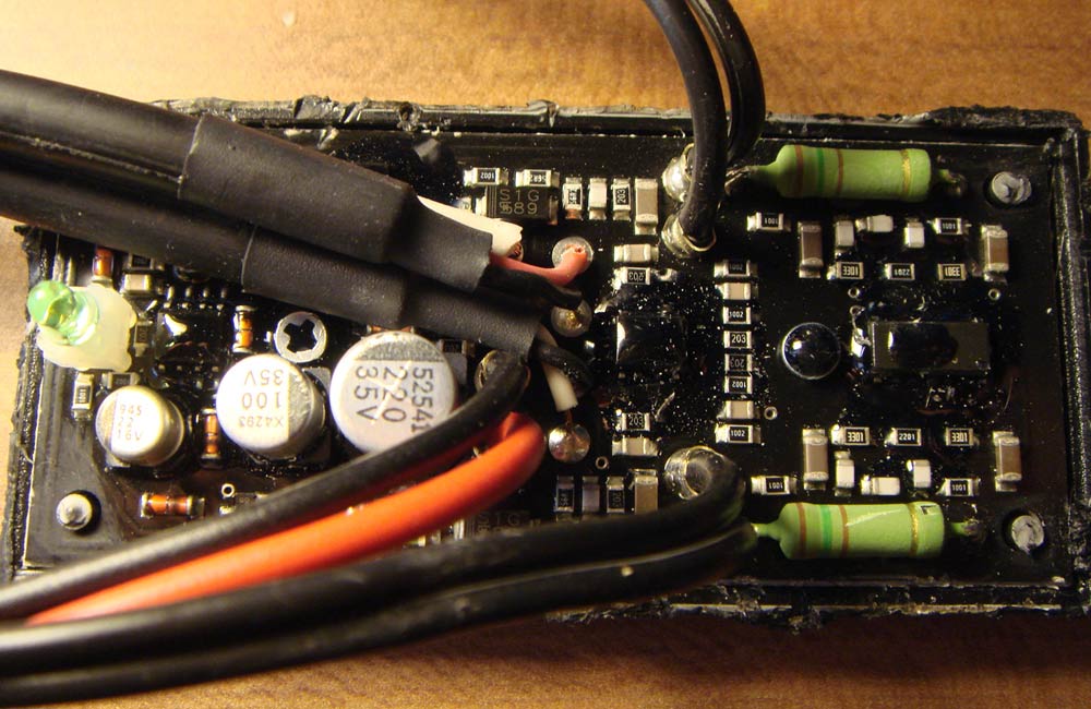

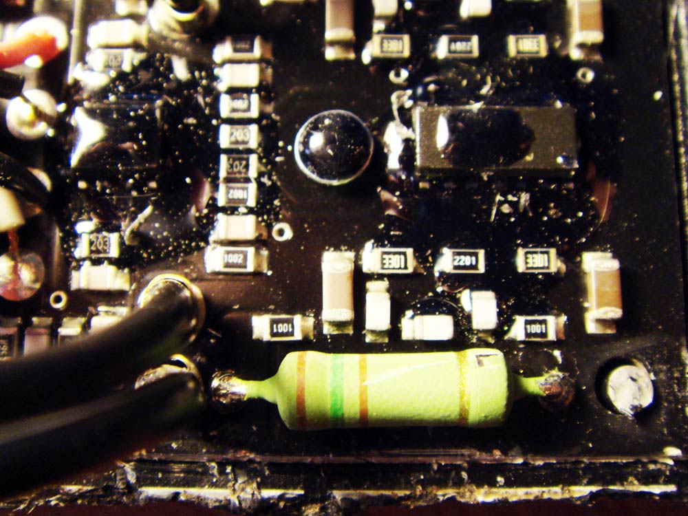

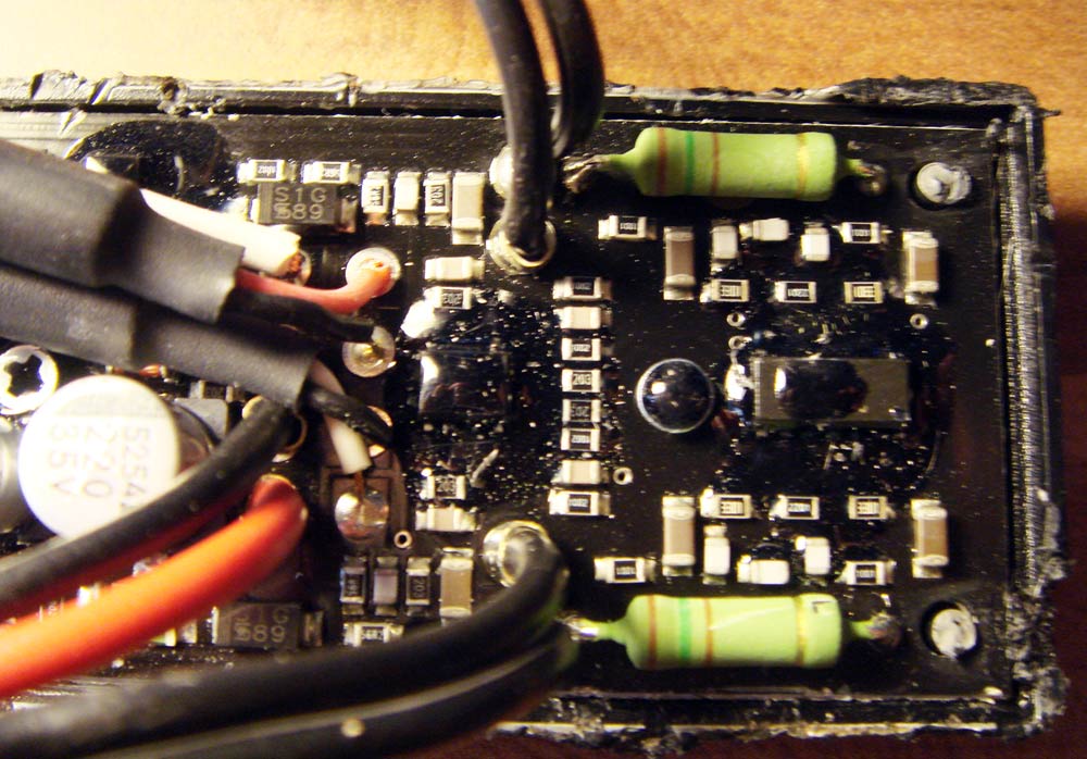

    Вот еще фото...
    Красным показаны чипы или оперы...

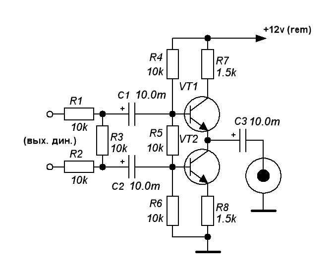

    Моё решение проще,а главное ездить никуда не надо.Надеюсь на бутылочку баварского,в личку,пожалуйста.Нажмите на изображение для увеличения.

    mkap, а в чём преимущество по сравнению с примитивной схеме на 3-х резисторах ?

    Лучшая защита с/п,соединение примитивной витой парой.
    16,496
    По умолчанию Re: Подключение усилителей к ГУ без линейников
    ... если у вас вход балансный, а если нет ? Да и вообще здесь спор за уровень сигнала, вернее как лучше его понизить, а не за помехозащищённость (вроде...)
    Как понизить чтоб не потерять или не пиобрести.У нас есть балансный выход (УМ ГУ)высокий уровень,нам нужен низкий RCA.Гоним высокий сигнал далеко,куда надо(в машине),без низкоомной нагрузки НЧ ГУ искажения будут стремится к нулю,перед усем,роняем.В моём случае 2.5:1

    mkap, в вашей схеме отсутствует "балансность" - нафига тогда нужны активные копмоненты чтоб ослабить уровень сигнала ? = гипотетических помех эта схема ослабит на 0.0001 % а своих нелинейных искажений добавит,опять же если говорить про качестово.
    Господа, всему есть Разумная достаточность, и не нужно дворому псу делать стрижку хвоста в дорогом зоо салоне.
    Конечно, если речь идет о дешевых аппарате и усилке то, да тут не спорю - трансформатор мистери будет в самый раз.
    Если речь идет о, на пример, штатной голове то, тут уже есть варианты. И преобразователь из баланса в небаланс сделанный
    на ОУ, на пример, будет гораздо лучше чем этот мистери. По звуку он будет ЛУЧШЕ чем просто вывести линейники из головы,
    даже если они сделаны через буферные усилители. Много раз демонстрировал установщикам и тем кто интересуется - включаю
    через родные линейные выходы, играет хорошо. Включаю через такой конвертер(преобразователь) от встроенного УНЧ(на ИМС).
    Появляется более глубокий бас, середина более разборчивая становится, ВЧ забирается выше, появляется "воздух".... Вот после
    этого и говорят что так не бывает.
