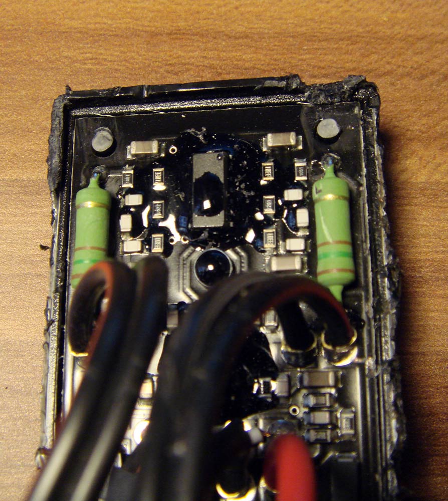

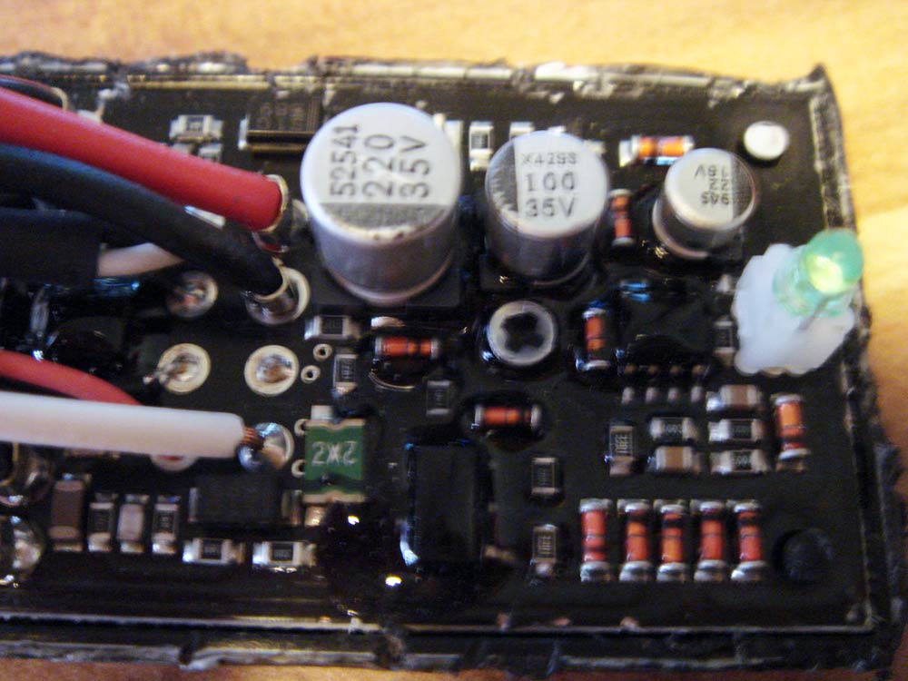

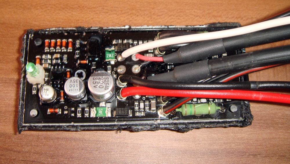

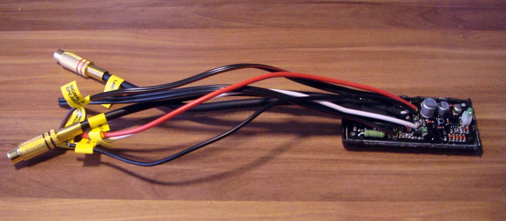

    По умолчанию Re: Подключение усилителей к ГУ без линейников
    Значит получил я вчера адаптер Helix ACC вот ссылка на него: http://www.magnitola.ru/Helix-AAC-p-6539.html
    Значит очень долго открывал, так как он сука был не на саморезах, а просто залит в пластик на 4 шпильках. Очень пытался осторожно не повредить плату, вроде не повредил...
    Значит что внутри...внутри плата (см на фотографии) это в общем уже хорошо...в компаунде залиты каки-ето чипы или оперы, понять что именно сложно, но они есть...
    Кто что думает? Сорри за плохие фото, снимал мыльницей
    Есть детальки - уже хорошо. Плохо видно что находится на плате под проводами. Если есть возможность щелкни, пожалуйста, там.
