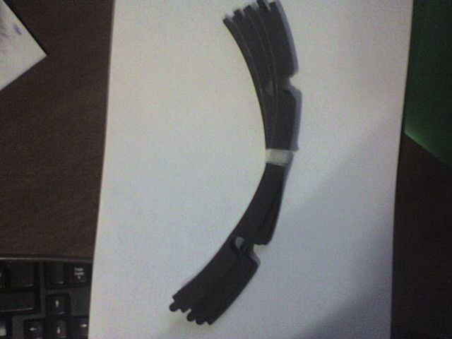

    Регистрация не подтверждена Аватар для karmadon
    04.10.2005
    Чернигов
    316
    По умолчанию Re: Прокладки под динамики
    Очень удобная штуковина. Отрезаешь полукруглую часть и остается полоска с клеющим слоем.
