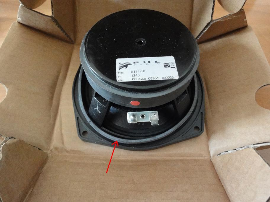

    Народ, кто как выходит из положения когда нет родных герметизирующих прокладок под динамик (под корзину), а хотелось бы. Или просто так без прокладки к корпусу АС привинтить, и наплевать на это дело?

    Iliya20, "К"-профиль использую - замечательно работает. Единственное "но" - под долговременной нагрузкой принимает заданную форму и обратно не возвращается. При переустановках, в ответственных местах - подлежит замене.

    Аватар для Yury Novikov
    08.05.2006
    2,336
    По умолчанию Re: Прокладки под динамики
    Уx ты а они бывают (родные) .
    Цитата Сообщение от adres Посмотреть сообщение
    с родными прокладками, конечно, перл (жемчужина, значит) Либресс-инвизибл, понимаешь...
    Жемчужные вы мои, яхонтовые... , а вот таких фирменных прокладок как на фото никогда не видели?
    08.05.2006
    2,336
    Цитата Сообщение от Aquarius Посмотреть сообщение
    Вот такой вариант дешев и сердит - "рубль рулон",
    Вот этот понополиэтилен самое реально подходящее. Спасибо!

    Завсегдатай Аватар для vd_two
    07.04.2007
    Мариуполь
    1,165
    Тонкий вспененный полиэтилен вовсю используется как упаковочный материал. То, что нужно.

    Завсегдатай Аватар для Nitro
    02.11.2006
    г.Ростов-на-Дону
    2,848
    лучший вариант, по опыту, автогерметик ABRO в тюбиках как зубная паста. Наносится на место установки динамика, динамик защищается тонкой упаковочной плёнкой(стеч в рулонах, можно для пищевых продуктов). Ну и дальше приминаю плёнку чтоб идеально облегала динамик, ставлю его на место, слегка прижимаю - лишнее вылазит. Оставляю на ночь или день(уходя на работу). Убедившись в полимеризации, снимаю динамик, срезаю лишнее. Получаю идеальную анатомическую прокладку.

    Завсегдатай Аватар для Ale
    23.06.2004
    г.Орёл, РФ
    1,639
    Ага, мне тоже идея с силиконовым герметиком нравилась, но не стал, потому как - куда неиспользованный герметик девать? Жалко же Через месяц засохнет.
    Поэтому пользуюсь вспененным полиэтиленом.

    Завсегдатай Аватар для Бока
    07.07.2009
    6,495
    Фирма ТАД-Пионер в комплекте с басовиками даёт состоящие их 4 частей самоклейки на основе листовой пробки. Красотища. Плюс-полный комплект винтов, бонок, ключей-шестигранников. Фирма-она и есть фирма.
