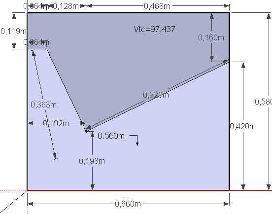

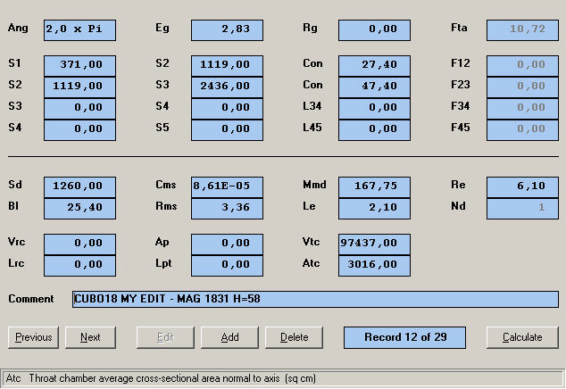

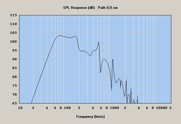

    Уважаемые мэтры сабостроения,возник вопрос по поводу Maximum SPL для этой конструкции,как это расценивать?Как особенности Hornresp или как ошибки дизайна?Третью ночь втыкаю - мозг замылился,не могу понять,что не так.Помогите,пожалуйста,советом.Заранее благодарю.

    remountier, конструкция - прямо копия моего мидбаса на Бейме, только 18".
    А что конкретно кажется странным?

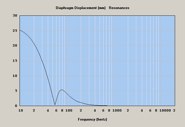

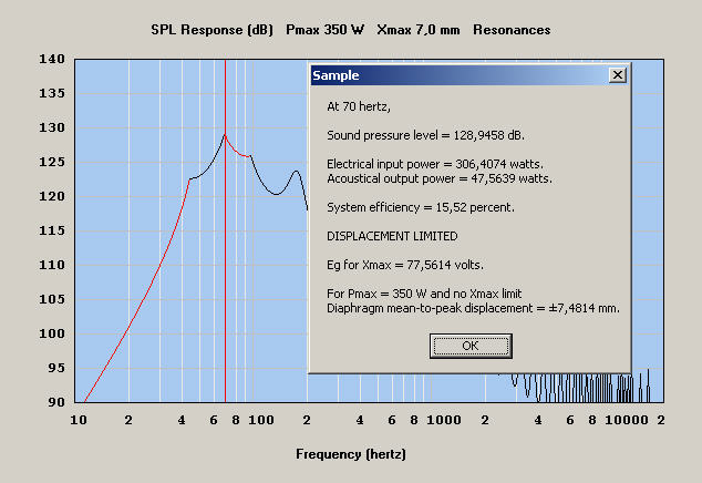

    Вообще-то изначально это CUBO 15 (freespeakerplans),размеры изменил под 18-шку,странно то,что Xmax при 350 ваттах на 70 герцах=5 mm,а когда прога считает Max SPL,на тех же 70 герцах уже пипец -((

    Когда вы изначально смотрите Diaphragm Displacement, то мощность рассчитывается исходя из значения Напряжения, которое вы указали на странице параметров и импеданса на этой частоте. Практически всегда она меньше, чем это же напряжение, деленное на номинальное сопротивление. Реальную мощность вы можете посмотреть через Sample на графике SPL. А когда вы считаете максимальный SPL - вы задаете фиксированное значение мощности, и импеданс на него уже не влияет.

    О!Стало немного веселее жить!Таким образом,на это можно забить,насколько я понял?Спасибо за помощь!

    Забить можно, но не совсем. Обычный усь просадку имеет. И засчет нее напряжение на выходе не константа, а зависит от импеданса. Правда, мощность при этом тоже не константа. Так что истина будет где-то посередине.
