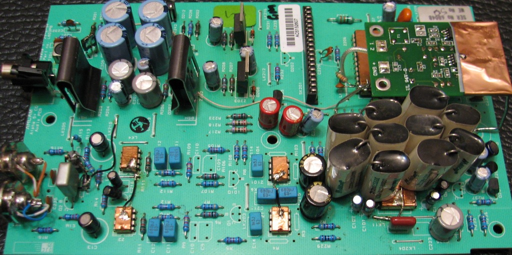

    Здравствуйте.
    Относителльно недорого досталась плата ЦАП от Arcam Alpha 5. Хотелось бы встроить ее в имеющийся DP-5090. Поскольку не слишком хорошо ориентируюсь в схемотехнике ЦАП, не могу ответить на некоторые вопросы.
    1. Как преобразовать шину I2S от CXD2507 (KAN03 я планирую обойти) в вид, пригодный для SAA7220? Насколько я понимаю шины от Сони и Филипса несколько отличаются.
    2. Что делать с тактовыми генераторами? В кенвуде, как я понял, клок стоит на отдельной плате ЦАП, с которой идет на DSP. Частота 16,9344 МГц. У SAA7220 свой клок 11,2896 МГц. Как я понял, обе частоты можно получить поделив на 2 и на 3 соответственно 33,8688 МГц.
    Надо ли делать отдельный мастерклок с делителями и тактировать от него и ЦАП и сигнальный процессор?
    Если да - то не подскажет ли кто-нибудь знающий как это лучше сделать,
    Или убрать 16 МГц кварц на основную плату, там перемычками можно переделать, и оставить 2 кварца?
    CXD1244 и PMP100 мне не доступны, а без передискретизации делать вроде как не хочется.
    Заранее спасибо.

    По умолчанию Re: SAA7220 + TDA1541A в Kenwood DP-5090
    Вложение 81197
    Цитата Сообщение от uriahp Посмотреть сообщение
    Здравствуйте.
    Именно Alpha 5 или Alpha 5+? Они обе нуждаются в доработке. Например, у них безобразно разведена на плате земляная дорожка цифрового фильтра, может быть поэтому и хают не такой уж и плохой 7220, а он просто шумный и его цепи питания нужно хорошо изолировать от ЦАПа. В качестве примера прилагаю фото доработанной платы Alpha 5+. Вы потянете такой апгрейд?
    Рекомендую поиск по форуму
    Если решите вопрос совмещения CXD2507 в Кенвуде и 7220, то собирать генератор 33,8688 МГц, его сигналом перетактировать триггеры, стоящие между 7220 и 1541. 33,8688 МГц можно подавать на CXD2507 вместо 16,9344 МГц, переключив её 36 ногу с земли на питание. Лучше поставить между генератором и CXD2507 изолирующий трансформатор.
    Если после Ваших экспериментов освободится плата ЦАП Кенвуда, готов купить её у Вас недорого.
    Собственно, пришлось-таки купить CXD1244. ))) Родного на аркамовской плате остались ЦАП с обвязкой и выхлоп. Над освободившимся местом от аркамовских стабилизаторов была размещена дополнительная плата с ЦФ и источниками питания по мотивам Увертюры 2.3 Назара. Отличия в схеме - в типе примененного регистра реклока (74AC374, поскольку 574 не нашел), и в использовании "электронных конденсаторов" того же автора в цепях питания ЦАП и выходных ОУ). Из возникших проблем - нежелание кенвудовской сервы синхронизироваться от клока, выходящего из ADUM. Потом уже на форуме, вроде как нашел описание варианта решения проблемы изменением номиналов в генераторе. На момент же запуска принял решение скорее паллиативное, пустив клок мимо адума, объединив земли (((. Из доработок на аркамовской плате - параллельно пленочным конденсаторам DEM снизу прилепил X7R4,7 мкФ, убрал все электролиты в питании, оставив имеющиеся пленочные, убрал выходные неполярные электролиты, ключи мьюта и деэмфазиса - деэмфазис использовал вход 1244, а для мьюта реле. Убрал источник тока добави подстроечники для "закачивания 2 мА" на выход 1541. (Непонятно, зачем вообще было покупать плату от Аркама))).
    О звуке. Впечатлений масса - и не совсем однозначных. Сравнивал с каким-то (не помню точно модель) SACD/CD Маранцем из средне-верхних, своим Пионером LX50, да воспоминаниями о том, как этот кенвуд играл раньше.
    Низкие - их много, они очень точные. Средние - вроде достаточно ровные, не придушенные. А вот с верхами - по-моему перебор. На некоторых старых пластинках стало заметно "цыканье". (Напрмер Genesis - Foxtrot CASCD чего-то там, мастеред бай Нимбус. Может быть правы люди с форума Хоффмана, утверждающие, что все неремастеры раннего Дженезис записаны с преэмфазисом, но влажок не выставлен). Сцена - отдельная песня. Очень выпуклая, наверное даже гипертрофированная.Подозреваю, что придлительном прослушивании это может утомить. Зато на CD-Rках тоже появилась сцена, хоть какая-то.
    Вообще у данной конструкции обнаруживались жанровые предпочтения. Точнее даже по исполнителям/мастерингу. Лучше всего играет Заппа. Не так противно стало слушать классику. Очень неплохо играет диаментовский Лед Зеппелин, старый Харвестовский Флойд. Нехорошо звучат Джетро Талл и Дженезис. Совсем плохо играют всякие спид-метал группы, исчезает весь напор. Но по любому, лучше старого непеределанного кенвуда. В принципе, возможно, все эти особенности вызваны компромисами, допущенными при изготовлении, и родным аркамовским выхлопом. Надо будет заказать AD844, попробовать выхлоп Назара, и еще какие-нибудь варианты.
    Отдельные благодарности Назару - за Увертюру и Foxer1 за 1244.)))
    nazar, подгонять номиналы резисторов R2, R4 по правильному выходному напряжению, я правильно понял?
    собственно и пришлось, особенно в источнике +5 Вольт, и греется све это как утюг.
    А можно я тогда еще пару-тройку вопросов автору идеи?
    - насколько оправдано удаление из схемы регистра пересинхронизации и гальваноразвязки? (я, собственно, это уже проделал, звук несколько поменялся)
    - имеет ли смысл в питании 1244 и генератора заменить пару электролит/np0 на один x7r где-нибудь в 10-47 мкФ? (вообще, чем чревата замена np0 на x7r, я не совсем хорошо представляю)
    - не является ли ошибкой неудаление мной пленки 0.22 на 14 ногах DEM и шунтирование ее 4,7 мкФ x7r?
    - по "Эл. конденсатору" если 547/557 недостаточно, что Вы посоветуете, или, может быть имеет смысл разнести делители у ЛМки и у транзисторов, как это сделано в пикардийском аккорде?
    07.10.2005
    2,541
    uriahp, если четко замериш потребления конкретной 1541 то потом посчитай просто по формулам что я дал
    очень оправдано если аккуратно делать
    конечно
    лучше конечно удалить
    это ничего не даст
    например 4793 и пара к ней 1802 кажется

    Очередная серия. Думаю, что последняя.))) Была изготовлена следующая версия, на этот раз на одной плате, вместо платы переходника и платы от аркама. Схемотехнически получился некий гибрид по мотивам Увертюры и Пикардиана от Назара и Пети Рогова от СергиоТ. Для того, чтобы самому убедиться в различиях в звучании было сделано 3 версии переходника - адум + реклок, только реклок и перемычки - маленькая платка с одним резистором - это оно. Источники питания для выхлопа и 1541 выполнены по схеме т.н. электронного конденсатора из пикардиана. Цифровые - просто LM317 и C-R-C фильтры. В качестве буфера - винтажные NE5534 из Аркама. Резиторы в аналоге - 1% китайская металлопленка с EBay, остальные 1206 из СМП. Конденсаторы керамика NP0, X7R, X5R в соответствии с рекомендациями авторов.
    Платка односторонняя, с некоторым количеством перемычек.
    Были проблемы. Электронные конденсаторы в 5-вольтовых питаниях 1541 не захотели работать с теми 2SA и 2SC, что я купил, наверное левые. Пришлось ставить 547/557 и подбирать гасящие резисторы по входу. Не то, чтобы оно не грелось, греется и прилично. Из 3 вариантов по звуку наиболее приятным оказался тот, что без реклока и гальваноразвязки. Низа как-то поточнее. Пробовал играться типом ОУ в буфере, но, поскольку кроме OP27 и OP627 ничего под руками не оказалось, оставил 5534 как более честные. В питании ОУ выхлопа убрал 1-Омные резисторы и не использовал электролиты (точнее попробовал все 3 варианта). Может это плацебо, но показалось лучше без электролитов и резисторов.
    Про звук. Звук не такой как в первый раз. Исчезла красивость, граничащая с навязчивостью. Вообще оно играет легко и ненапряжно. Как после хорошего кассетника катушка на 19 скорости.))) Субъективно высоких вроде как немного, но тональный баланс правильный. Исчезли ярко выраженные жанровые предпочтения. F.Black с Fast Man Raider Man "излагает" не так "красиво", зато Нора Джонс не пытается сесть тебе на голову, Pixies перестали быть похожи на подвыпивший коллектив из райклуба, Gabriel на Фокстроте не ссссепелявит. Зато Заппа как всегда на высоте))). Сцена тоже выровнялась. Возможно несколько широковата, но не рваная. К тому же прорезалась довольно ровная сцена на пиратках и R-ках. Не то, чтобы как у больших, но все же, слушаешь не 2 колонки.
    В общем такой вот Кенвуд))).
