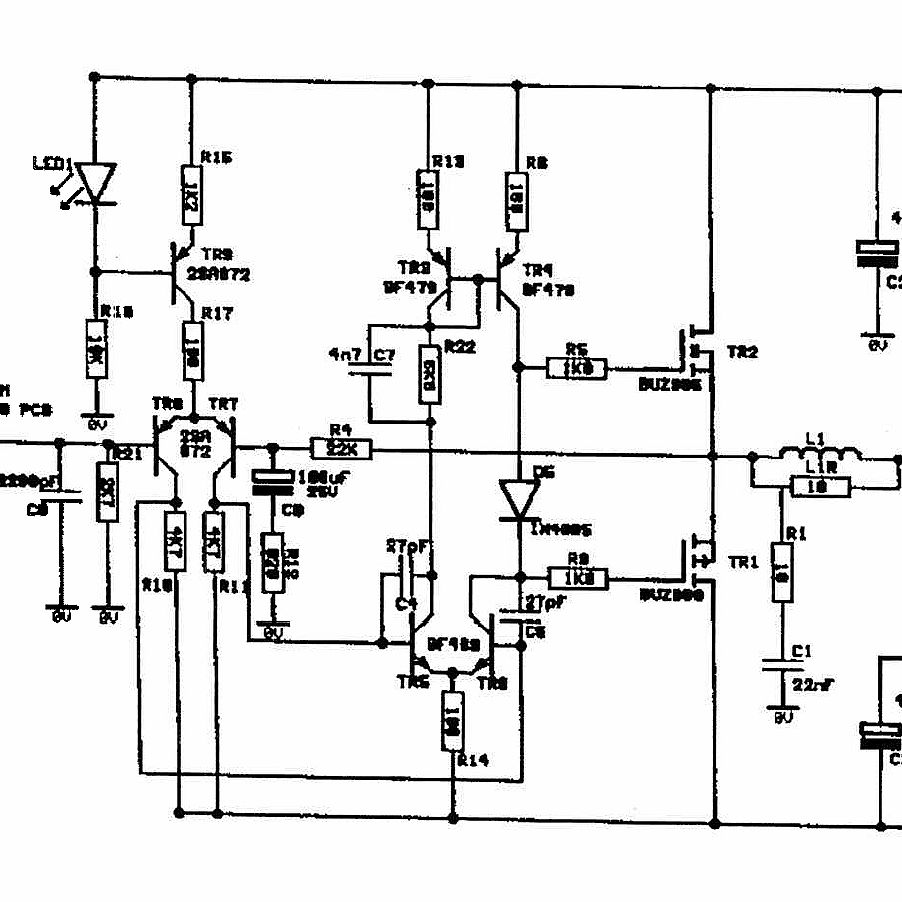

ID:	81146Подскажите по схемотехнике усилителя мощности сабвуфера Европейца?
    Имеет ли смысл менять конденсатор (100х25) сразу после диф. каскада на более качественный?
    По поводу диода 1N4005, который задает смещение в усилителе мощности, имеет ли смысл менять на что-то современное?

    Для сабвуфера нужно конденсатор убрать совсем и поставить интегратор на частоту среза 0.2 - 1 Гц. От номинала и качества этого кондера слишком многое зависит.

    C4 тоже можно убрать
    ---------- Добавлено в 18:27 ---------- Предыдущее сообщение в 18:25 ----------
    и уравнять R21 и R4

    Что изменится после удаления C4 и уравнивания R21 и R4 ?

    Кто его знает (потому, что на Вашей схеме абсолютно нечитаемы большинство обозначений).

    Увеличил в размерах

    R24 увеличь до R4 - поднимешь на порядок входное сопро уся, чем облегчишь жизнь источнику сигнала, но главное - уменьшишь постоянку на выходе и четные гармоники, путем балансировки ДК при выравнивании токов баз
    Левый тр-р ДК УНа (не могу разобрать его номер) работает на низкое Rвх зеркала и С4 ему тут Миллера не сделает, но если лень - можешь оставить, это монопенисуально

    Диф с зеркалом 2SA 1016
    Предоконечники парами BF470 и BF469
    Спасибо за совет
    ---------- Добавлено в 17:26 ---------- Предыдущее сообщение в 17:14 ----------
    Ставлю R21 и R4 22 КОм. Какая точность подбора резисторов 1%?

    Достаточно

    Я привел модели транзисторов.
    По транзисторам все ОК?

    Этот усь не критичен к транзисторам. Выходники и предвыходы желательно с бетой под 100-150 подобрать

    100% согласен. Этот усил уже трудно испортить Дальше не куда.

    для сабвуфера-то сгодится!
    А по вопросу первого поста - конденсатор имеет смысл заменить на более ёмкий.

    Какой конденсатор заменить и на какую емкость?
    ---------- Добавлено в 11:30 ---------- Предыдущее сообщение в 09:55 ----------
    О каком кондесаторе идет речь?
    Интегратор на базе ОУ или можем обойтись простой цепочкой R-С ?

    как раз о нем речь.

    Какой емкости рекомендуете?
    Биполярный можно использовать, что выиграю?

    Он не "после", он как раз " на входе дифкаскада"

    Возможно, если посчитать, получится , что установлено достаточное значение для того, чтобы на АЧХ не было спада вплоть до инфранижних, но так как считать лень, а кашу маслом не испортишь (насколько мне известно), можно поставить с большим запасом. Неполярный работать будет эффективнее, т.к. полярный не предназначен под переменку. Неполярный можно взять с меньшим допустимым напряжением.
    К примеру, я бы поставил неполярный 2200мкФ на 10В с диодом напр. от земли ко входу ДК, парал. конденсатору, и дело с концом. (диод, чтобы конденсатор не брызнул, если на нем вдруг окажется большее напряжение)

    зачем мудрить, собери Шушурина на импорте, уже проверено!
