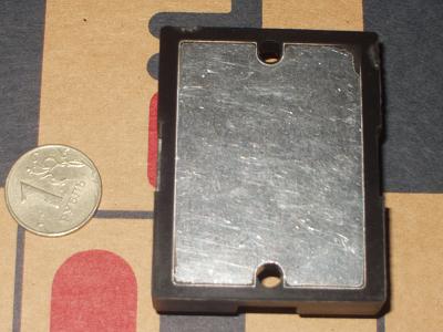

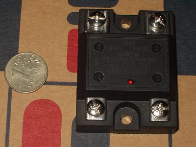

    Я, пару лет назад, купил девайс по имени COSMO KSA210AC8, хотел было повесить на управляемую выходную розетку ресивера (она там слабенькая - 1A), дабы можно было мощного потребителя присовокупить. Да где-то вычитал, что мол такие релюхи искажают синусоиду бред или не бред, не знаю...да еще и батяня мой, что-то засомневался в её пожаробезопасности. В итоге поставил обычное электромеханическое, щелкает тепереча...
    Вообщем, ребята, кто пользовал или просто в теме, расскажите как оно?

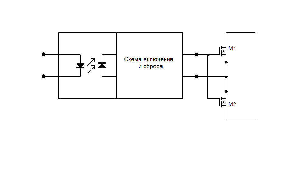

    Вот, новая информация, касающаяся твердотельных реле.
    Выпускается микросхема управления в корпусе DIP4.
    КР293ПП1 - с током нагрузки до 3 (или 2) мкА
    КР293ПП2 - с током нагрузки до 8 мкА.
    Вторая предназначена для управления затворами мощных вертикальных полевиков. Обе встраиваются непосредственно в МОП-реле различных типов.
    Там входные зажимы - светодиод, выходные - батарея фотодиодов+схема сброса при обесточивании светодиода.
    Подключив один полевик, получаем МОП-реле для постоянного,
    два - для переменного тока.
    Даташита пока нет
    [ADDED=ИГВИН]1128102813[/ADDED]
    Для переменного тока примерно так:
