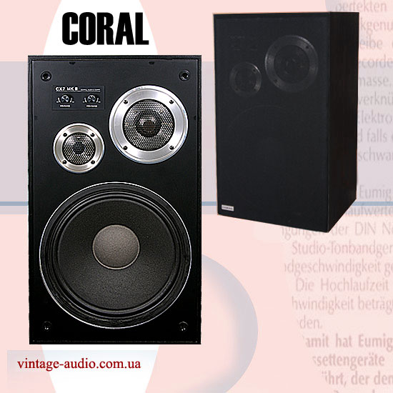

    Отличные акустические системы, хочу улучшить звучание, что можно сделать?
    Пока всё родное. Заменить кроссовер? Кто-нибудь пробовал?
    Непонятно, как разбирать, НЧ похоже приклеен.
    Открутил СЧ и ВЧ, нет ни прокладок, ни герметика, что-то надо положить.
    Проводочки тоненькие, тоже надо менять!

    Как-же разбирать это чудо непонятно?
    Я сталкивался с винтажом, где НЧ дин надо было захватить по диаметру
    пассатижами с фиксаторами и провернуть на 90-180 градусов и
    дин вытаскивался.

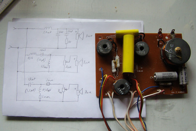

    Разобрал, пришлось отмачивать кольцо.
    Теперь давайте поговорим, что и как лучше заменить, а что можно оставить?
    Провода - меняем....
    Клемники - меняем
    Кроссовер, переделываем. Ёмкости по НЧ стоят виполяр "Unicon" 24мкф и 16мкф, меняем?
    Сейчас попытаюсь срисовать схему кросса.
    Андрей Константинович

    Схемка кросса.
    Различия в маркировке и то, что установлено, ёмкости, написано - 12 мкф, запаяна 10 мкф. вместо 2,2мкф, установлена 1,8 мкф.

    По умолчанию Re: Винтажная акустика CORAL CX-7 модернизация
    Рекомендую: катушку на НЧ обязательно поменять на воздушную, лучше - фольговую, катушку на середину проходную тоже желательно воздушную. Кондеры - на середину - можно спец. звуковые биполяры, ничикона, напр., или пленку не ниже мундорф ZN. На ВЧ тоже хорошую пленку. Платку лучше новую, побольше из МДФ(ламината). Все это покатит только если будет качественный монтаж, тугая скрутка опаяная или обжим гильзами. Если, как всегда делают, провода накрест и соплей капнуть - лучше не делать вовсе - звука не будет. Можно делать монтаж на колодках под винт, провода тогда голые или в гильзах - опаивать нельзя.
    А стоит разве с сердечником? А я ещё удивился, для 3.0 мН - мало витков!
    Для этого и разобрал колонки.
    Какой использовать провод для монтажа?
