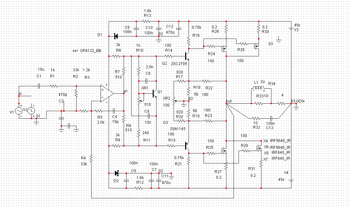

    Появилась идея к композитному УН на ОУ от Lynx 03 добавить выходной каскад на комплементарной паре 2sk1058/2sj162
    Как грамотно организовать управление полевиками?
    Мощность большая не нужна, режим АВ

    Хоть бы схему вложил, что ли! Или по твоему Lynx - он как Ленин, типа его все наизусть помнят?

    http://lynxaudio.narod.ru/articles/lynx03/lynx03.pdf
    Собственно DA1-DA4
    Возможно ли, и как, добавить повторители?

    Вот, то что Вам нужно https://forum.vegalab.ru/showthread....41-шт.-BUF634T собрано и работает. Если посмотрите даташит на BUF634 то увидите параллельный повторитель, а к нему выход на мосфетах приделать уже не сложно.

    Т.е. ты хочешь добавить мощные выходнки к предварительному усилителю?

    Нет, к драйверу. Впрочем, городуля будет еще та.

    А если к операционнику их подцепить ? Есть какие либо противопоказания ?

    В капе неплохо получается. только еще драйверы биполяры ставил.

    Файлик не сохранился ?

    Да это модификация моего на Шиклаях . Интермоды не проверял, а так довольно прилично для мосфетов .Цепь балансировки ОУ не показана.С ЛМ318 не потребуется вообще, с ОРА132/134 скорее всего тоже.
