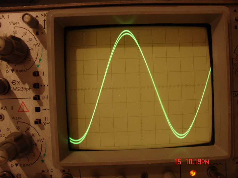

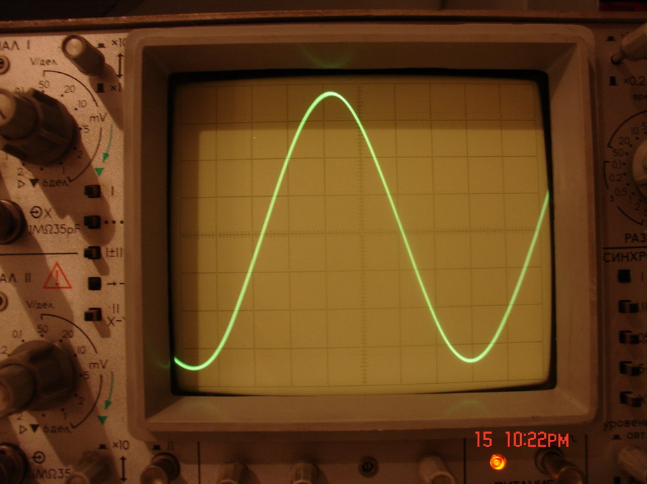

    Некоторые картиники с результатами измерений данного преда. Полоса пропускания от 0 Гц до ... не знаю сколько, на 3 МГц никакого завала АЧХ не наблюдается. На максимальной громкости коэффициент усиления чуть меньше единицы (видно на осциллограммах 1_MHz_Sine1 с синусом 1 МГц). Если подстроить чувствительность одного канала, чтобы подогнать амплитуды, кривые визуально сливаются (вторая картинка 1_MHz_Sine2 с синусом 1 МГц). На 3 МГц начинает наблюдаться фазовый сдвиг (картинка 3_MHz_Sine), выходной синус чуть отъезжает от входного. Временная задержка между выходом и входом составляет около 11 нс.

    Цитата Сообщение от Mikola Посмотреть сообщение
    Насколько стабилен ноль на выходе повторителя? Можно ли его подключать напрямую к УМ?
    За счет точной подстройки резистора R5 и близкого расположения на мини-радиаторе транзисторов Т1 и Т2, ноль на выходе не выходит за 1 мВ. Значение R5 подстраивалось многооборотным переменником, затем к данному значению подгонялась сборка из трех параллельных резисторов С2-29 (0,1%-класса точности).
