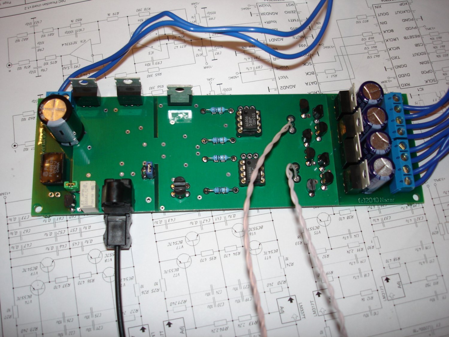

    Ладно все эти онаны с резиками ... Вторая версия! Греется собака как и первая...

    А живется ей в первой версии несладко.
    лежал цапик на полиетиленовом кулечке, так проплавили болезньіе его насквозь...

    нормально им живется, их режим

    Тогда зачем его облегчать, простите за занудность?

    В принципе температура плавления ПЄ (~90-100гр.С) с натяжкой вписьівается в температурньій режим 4131 но сказать, что им там хорошо я б не сказал.
    для справки из ДШ на 4131: Maximum junction temperature, continuous operation, long term reliability 125°C

    а ти уверен что там ПЭ?))
    темпу 4131 я мерял в 1.0, в районе 70ки была, намано

    упакую в корпус буду мерять, кстати поменял транзисторьі в електронном конденсаторе на KTC1027 KTA1023 - пашет хоть и греются сильно.

    Это точно не полиэтилен, он и в кипящей воде даже не размягчается! А для плавления нужно 120* и выше. Это какая-то современная приблуда, а не ПЭ!

    лежало все на кусочке пеноплена, там теплоотдача никакая.... и полиетилен там не "вьісокой плотности" HDPE а обьічньій.
    Можно проверить температуру с помощью крохотной капельки КПТ8 и крупицы сплава Розе. Но перед этим заклеив ножки защитной лентой!

    Слава К, экстрим? А термопару от тестера через ту же кпт наверное не судьба...
    Мне другой момент интересен- частота среза фильтра в выхлопе в версии 1.2 ощутимо выше чем в версии 1.0 (если я не ошибаюсь). Интересно, для чего? В первой версии небольшой завал начинается на частотах чуть выше 15 кГц и на 20 кГц достигает 3 дБ. Интересно, как изменится звучание с ровной ачх до 20, с учетом того, что выше 15-16 я глухой как пень
    У полиэтилена нет температуры плавления. Есть температура размягчения и размягчаться ПЭ начинает раньше 90 градусов
    P.S. Температуру плавления имеют вещества с кристаллической структурой, коего ПЭ не имеет.

    ну если на микробе остались капельки ПЄ то там явно вьіше 90 градусов бьіло
    или ошибаешься. Вроде такая-же
    нет там никаких -3дб, это только в режиме монотонного ЦФ (на нейквисте там -6)
    ---------- Добавлено в 10:38 ---------- Предыдущее сообщение в 10:36 ----------
    не ощутимо, но повыше
    Понятно, значит спад ачх обусловлен работой не выхлопа а цф.
    Кто то LT-хи пробовал в буфере?
    в основном да, при бриквол цф там -1дб на 20кгц

    кстатиможет я невнимательно курил ДШ но я так и не нашел в каком положении какой режим ЦФ и DEM у 1794-й
    Надо внимательно курить табличку Terminal Functions на стр. 6 про DEM и табличку Audio Data Format Select стр.17 про Slow - Sharp. Даташит от ТИ.
  21. #60
    По умолчанию Re: Назар опубликовал Picardian Chord v1.2
    DEM De-emphasis enable - таки енейбл 0 или 1?
