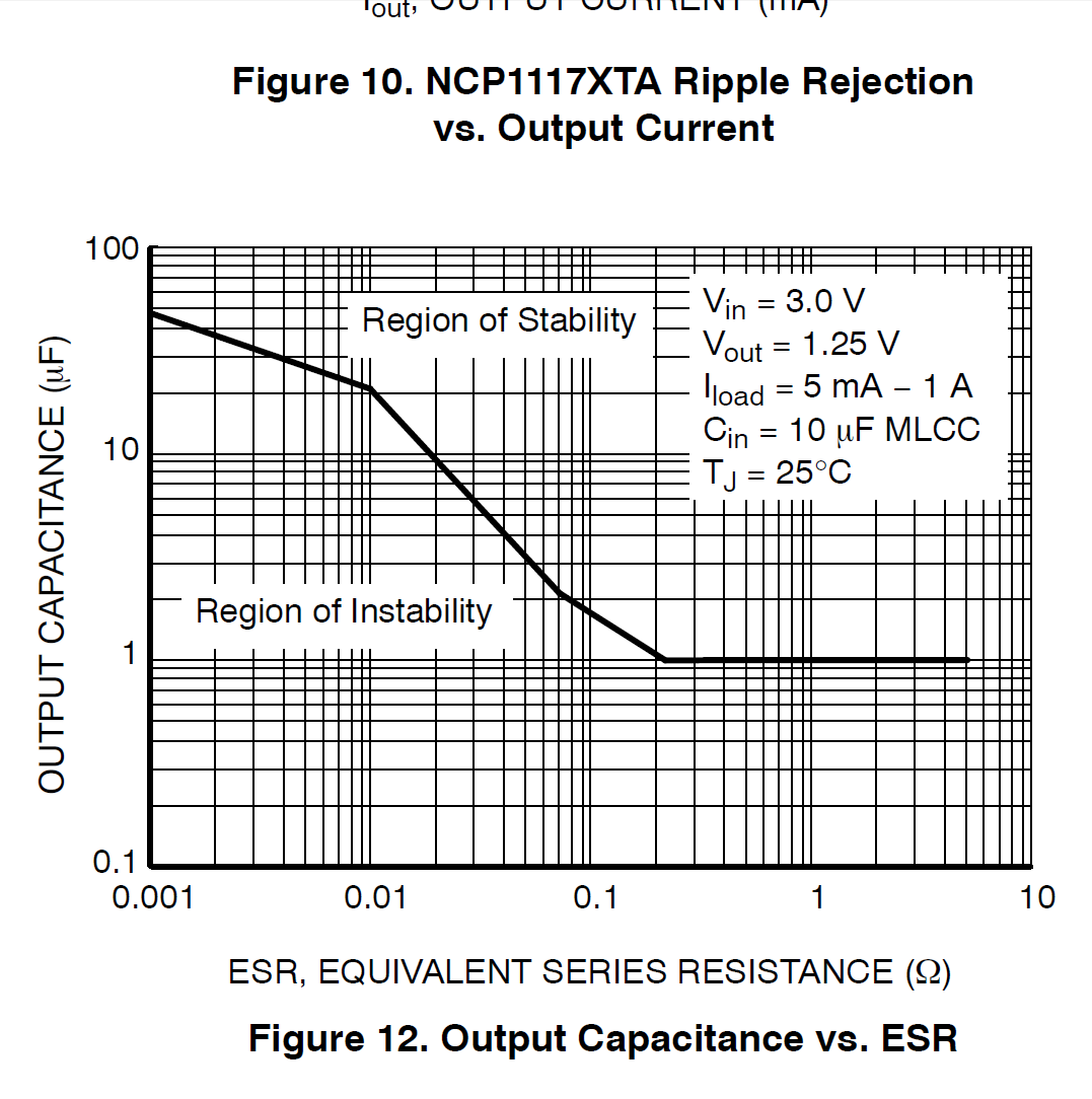

    Я тут наконец дособрал ЦАП на плате, которую делал ala-a-din, там есть ошибки - все стабилизаторы на 317,337, 1117 по выходу нагружены на большие керамические ёмкости (чего делать нельзя, область устойчивой работы этих стабов по ESR выходной ёмкости 0.15-10 Ом). Поэтому они звенели. Лечиться заменой их на электролиты 47-100мкф с ESR 0.15-0.3 Ома (панасоник FC-FK-FR ,например) или разрезанием дороги от выхода микросхемы к конденсатору и впаиванием в разрыв резистора 0603 0,2 Ома
    1117 - как правило можно.

    Стояли TI 1117-3.3 и 1117-5.0, на выходе 1мкф X7R, звенели. В даташите TI прямо указан диапазон ESR выходного конденсатора 0.2-10Ом

    Это для onsemi
    Ясен пень, я на их месте тоже бы звенел
    Ставить надо не 1мкф а как минимум 10, а лучше 20. А для регулируемых - еще больше.
