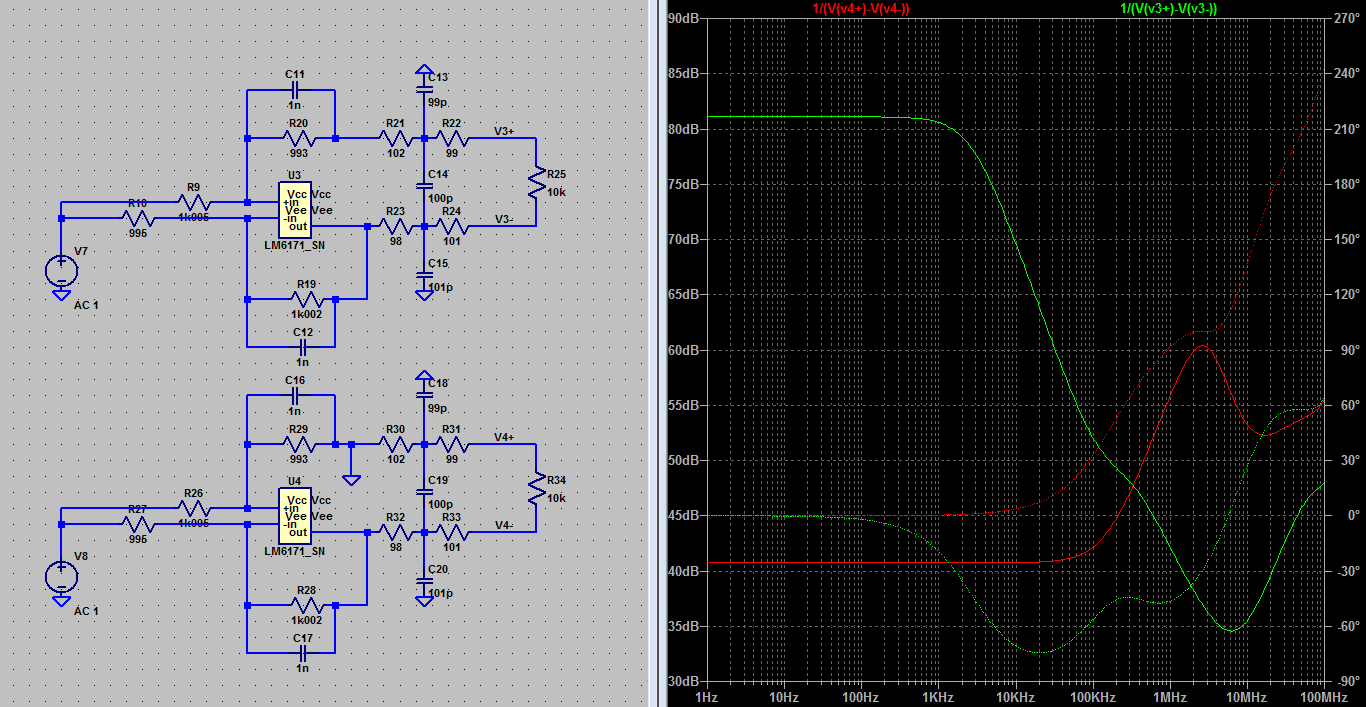

    А-ха-ха !))) Даташиты на ОРА1632 на английском и японском сайте разные ! )))
    А то может и Webench устроит:
    http://www.ti.com/tool/filterpro&DCM...e+OT+filterpro
    Павел, а какие лучше выбирать параметры для Бесселя (Rp, Fs, Asb Q)?
    И какой спад лучше: пологий или крутой?
    Rp
    Работа на это сопротивление нагружает выход ОУ, о чем постоянно пишет АДВ.
    С одной стороны его хочется побольше, но это приведет к меньшему сигналу на выходе, сожмет ДД, придется еще усиливать и добавить шумов.
    Иначе нужно буферизовать выход ОУ.
    Компромисс на решение разработчика.
    Fs
    А вот смотрите на ту картинку из TI-ного Webench.
    Чем ниже Fs - тем лучше фильтрация ВЧ-составляющих.
    Но при этом, до частоты Fs имеется доворот фазы сигнала, поэтому с этой точки зрения желательно Fs побольше, чтобы фаза в аудиодиапазоне оставалась неизменной. Ее там дальше еще будет кому накрутить. Отчасти поэтому и делают срез ФНЧ иногда на 60-80 и даже 100 кГц.
    Опять компромисс.
    Q
    Спад определяется порядком фильтра и добростностями его составляющих (читай - итоговой).
    Крутой спад - меандр с выбросами, пологий спад - меандр с завалом фронтов.
    Опять компромисс.

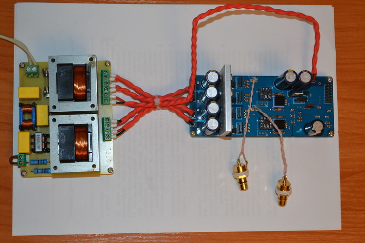

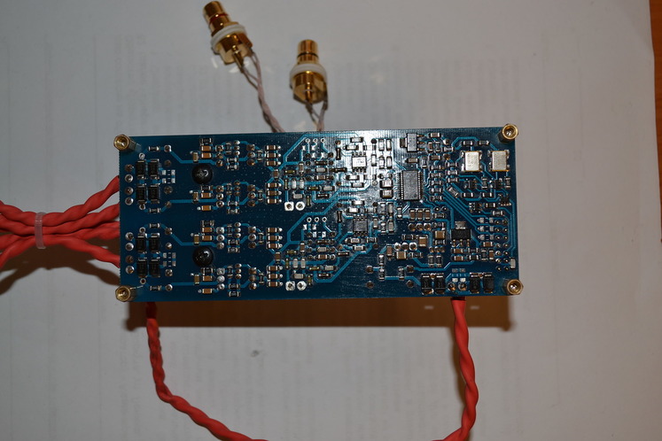

    Новую тему создавать не стал, т.к. устройство полностью повторяет авторское, версии 1.2. Вся разница заключается лишь в том что на плате установлены генераторы и может работать с любыми девайсами от energyaudio. Разъем полностью совместим. Собственно под них и пилилась плата. Немного изменено питание. В данный момент ЦАП работает c Flamenco LE.
    Звук: Не напрягает, услышал много нового в записях. Изначально слушал с THS4131+LM318 сейчас с THS4131+LME49710 как по мне то 318я звучит лучше. Чуть позже послушаю THS4131+NE5534 Signetics.

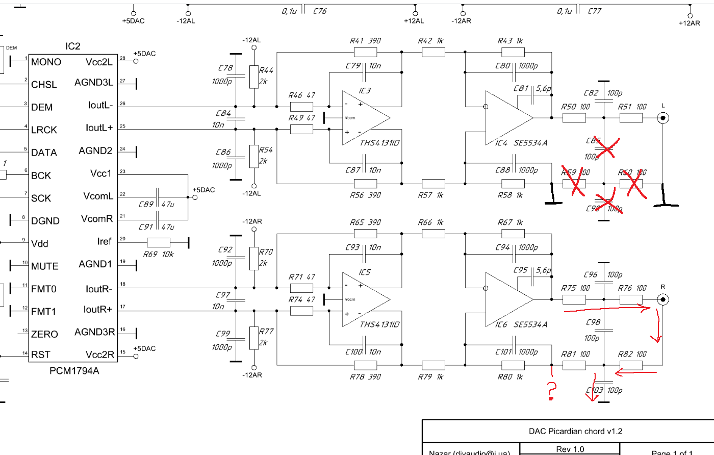

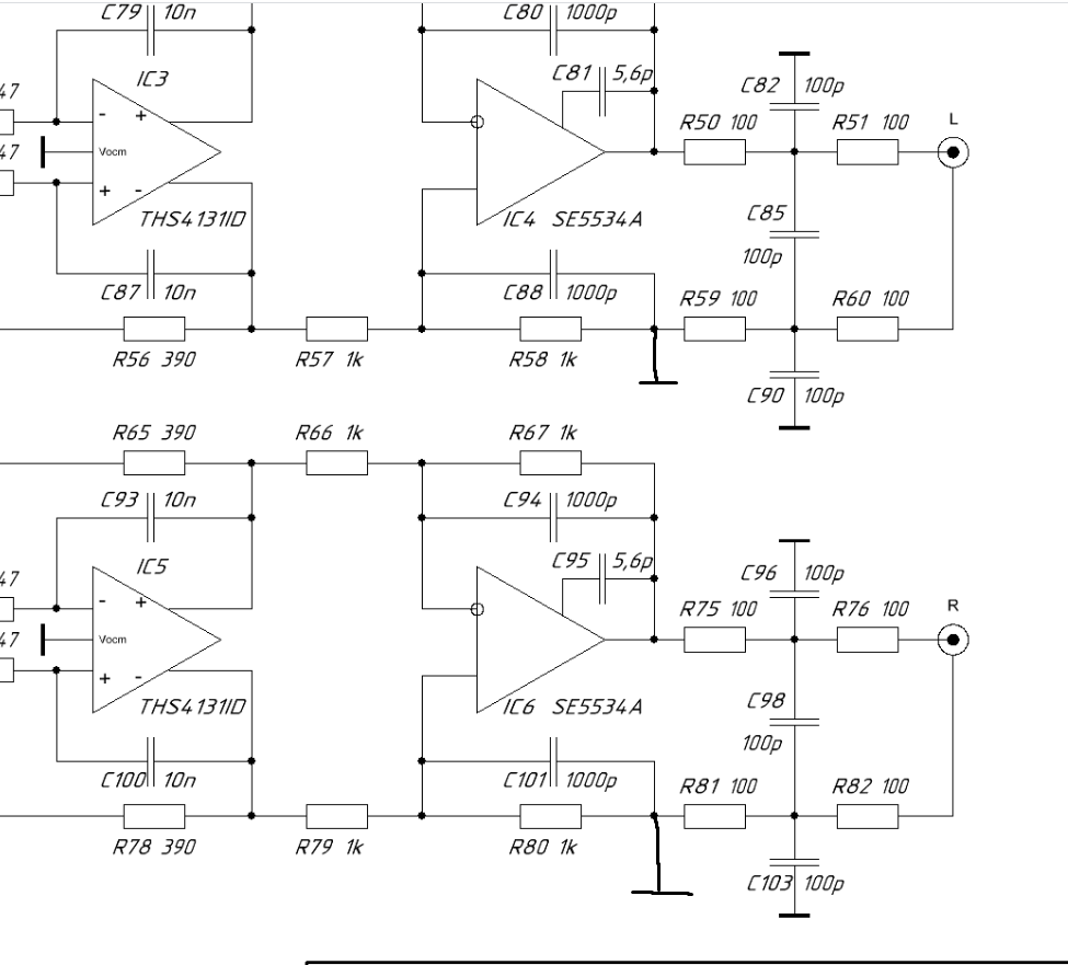

    Я конечно дико извиняюсь. Взял схему в исходнике. Не кажется ли кому странным включение последних ОУ? Не смотря на то, что преобразователь сим/несим не имеет по схеме опорной земли вообще, так выходной ток идущий в нагрузку замыкается через 100 пф? ну это же не может работать хоть убейся! Кто - то может объяснить как так? Я примерно поправил как оно должно быть на мой взгляд
    А вон в первом каскаде Vocm нога на земле и будет опорой.
    R59 и R60 не просто нужны, а вместе с R50 и R51 нужны еще и не хуже 0,1%.
    Второй каскад не просто сим->несим, а скорее защита первого каскада от помех сзади.
    Нарисуйте полный импеданс и источники помех линии ЦАП-усилитель как "передатчик-приемник".
    для RCA подключения нужны? или нужны если следующее устройство (усилитель ) будет с симметричным входом? Или речь идёт о том, чтобы разделить земли резистором и уменьшить синфазный ток?вот так правильно?
    А вход усилителя всегда симметричный, другой разговор, что неграмотные разработчики постоянно пытаются превратить его в несимметричный за каким-то лядом привязывая один из входов к несуществующей на стороне приемника земле (опоре, референсу).
    Пока эту примитивную логику не удастся изжить - обсуждать что-то классом выше деревенской радиоточки бессмысленно.
    вот так правильно?
    Для раздумий на этот счет лучше взять какие-нибудь графики, например такие:
