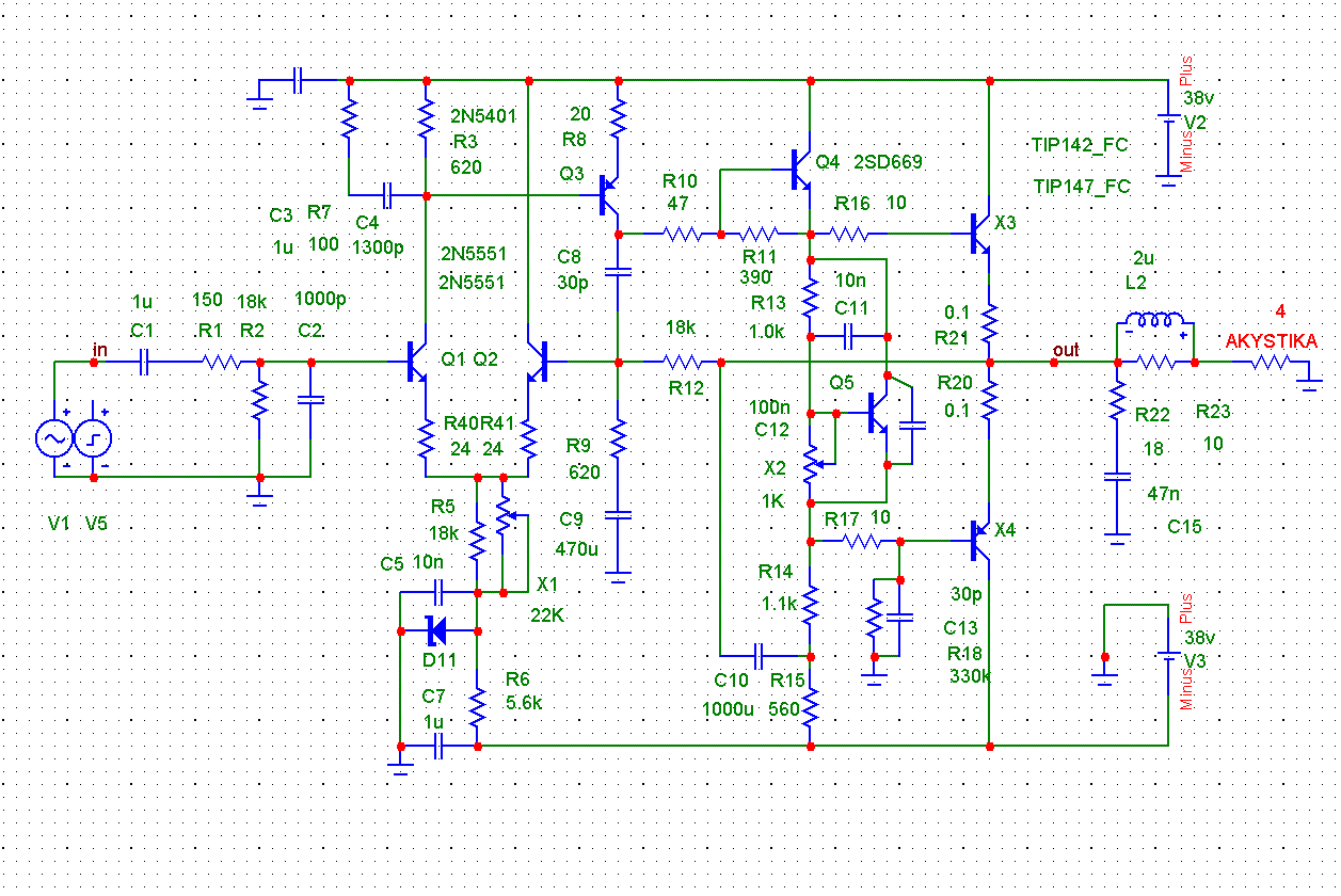

    вы уж простите если этот УНЧ уже разбирали http://www.shemopay.do.am/publ/3-3-0-29
    но не нашел ветки.
    Есть на этом форуме кто-то кто собирал его ? Расскажите как звучит. Нюансы при сборке.

    Сдрасте... собрал я такой усь один , на качесто звучание еще не проверял )) подключал тока к низкочастотнику , мерял цифровым мультиметром на выходе 22в( питание 2х30 постоянки) сигнал 1kHz ... на днях начал собирать второй усь, плату сделал вроде спаял , начал проверять тестером напряжения все вродебы не чего но на базах транзюков дифкаскада 10 мВ на выходе 50- 60 мВ , протер еще раз ацетончегом платку( детали не выпаявал ) ... и хз че произошло теперь на vt2( база ) 8.5 вольт а на выходе 28 вольт ... подскажите че делать ... мож печатку новую забадцадддььь???

    Собирал такое и подобное, известное в инете как nensky usilvatel. Для последнего даже пара платок валяется.
    Как STK с подобной схемотехникой (404-ххх, 441 и т.п.)
    Нюансы при сборке.
    1. Подбирать транзисторы в диффкаскад. Да и вообще в пару каналов.
    2. Транзисторы должны быть не левые. Выхлоп лучше искать пр-ва Fairchild.Обычно это буква F на корпусе. НЕ ST!
    3. в диффкаскад будет лучше поставить 2SA970. Если не нашли - BC556 производства Philips (NXP) - оригинальные отличаются серебряной краской на скосе. Но после 2SA970 филипсы имеют бледный вид.
    4. В простых схемах типа этой каждый элемент влияет на звучание, поэтому в эмиттеры лучше поискать угольные 3 или 5 Ваттные угольные (карбоновые) резисторы, а не керметовую бяку, котограя имеет собственнную индуктивность и направленность.
    5. Будет лучше поставить угольные (карбоновые) резисторы везде.
    6. Кондер на 100мкФлучше неполярный, шунтированный пленочным на 0,1...0,22мкФ, в идеале - полипропилен или полистирол.
    7. Кондер в вольтодобавке, котоый на 10мкФ можно увеличивать (уменьшать не стоит). И также шунтировать пленкой. Поиграться с номиналом, послушать.
    8. Входной кондер - пленочный, 1...4,7мкФ, лучше полипропилен.
    9. Можно попробовать прикрутить вместо резистора-источника тока ( от питания к диффкаскаду) нормальный источник тока. Однако в подобных схемах резистор обычно окажется музыкальнее, как это ни странно.
    10. Разводка платы имеет значение.

    Black Panther - по пункту 10: подойдет ли такая разводка платы, которая дается в shemopay.do., или вы можете подсказать более лучшее? И еще - приемлем навесной монтаж в этом усилителе?

    04.04.2007
    10,766
    По умолчанию Re: УНЧ на TIP 142 TIP147 (150 Вт 4Ом)
    Добавкой одного маломощного транзистора и нескольких деталек, подключением в эмиттерную цепь дифференциального каскада и подстройкой простейшей нуля можно на той же элементной базе намного более качественный усь собрать, даже с использованием типов . а то фигня какая то. нуль гуляет, термостабилизации тока покоя нет, используй режим Б , как будто все время на большой мощи слушают.

    04.04.2007
    10,766
    Именно про УН я и говорю. Вольтдобавка остается, источника тока нет в дифе. Ща скину набросок, хотя я его тут уже светил. Тока я старый и ленивый ..Блин,не заметил ошибку в печатке,подстроечник неправльно включен был,исправил.
    Буду вам премного благодарен, если бросите рисунок. Если вы, ленивы и стары, а мы-то в добавок еще и глупы
    Ну, вот, вы и опередили меня.
    04.04.2007
    10,766
    Скинул, с простыми транзисторами еще лучше получается в набросках правда.
