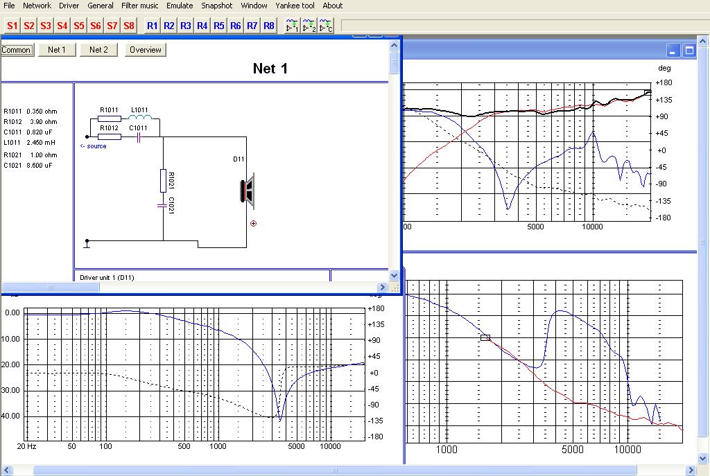

    Георгий а Вы проверяли звучание с цепочкой R4, C3 и без неё? У меня в двухполосных было похожее.
    StariK сразу порекомендовал её выкинуть . После прослушки без неё, я цепочку эту выкинул.
    Парочка его комментов.
    Подозреваю, что это не правильно... Обычно нужен резистор примерно на 20...24 ом, иначе выше частоты резонанса цепочки С1011-L1011 фильтр перестаёт работать как ФНЧ.
    За счёт акустического спада самого мидвуфера. Но в АЧХ фильтра выше 10 кГц будет наблюдаться подъём, т.е. эти частоты (выше 10 кГц) на мидвуфер подаваться будут, причём с резким разворотом фазы примерно на 150 градусов.
    Я бы резистор оставил. Обрати внимание - Троэлс Грависен частенько применяет эту цепочку, но резистор у него везде стоит.
    Без этой цепи фильтр разваливается. Можно, конечно просто режетор поставить вниз, но и так фильтр сложный. Резистор и у меня стоИт.
    Георгий Крылов
    03.05.2009
    Москва, Бун.Луга
    4,018
    По умолчанию Re: Полочник на SEAS Excel E0042 и пищалке ScanSpeak D3004/660000
    Резистор нужен большого номинала, но тогда цепочка горб не будет убирать. Хотя и с большим номиналом все равно крутит фазу и вуфер лезет в ВЧ. Конденсатор 0,82мкФ большой.
    Я прикинул, как это может выглядеть с вуфером играющим до 10кГц. Вполне возможно, что гадила вовсе не пищалка, но что-то явно было не то.
    Лучше явно простым режектором вниз и тогда весь фильтр перелопатить придется .
    Я кроссовер Оптимы СЕ такой цепью дорабатывал, без нее заметно "чикала" на 5к.
    Оптимальное сопротивление резистора было около 16ом, иначе добротность режектора получалась очень высокой и толку от него не было.
    Правда, после этого весь кросс пришлось переделать
