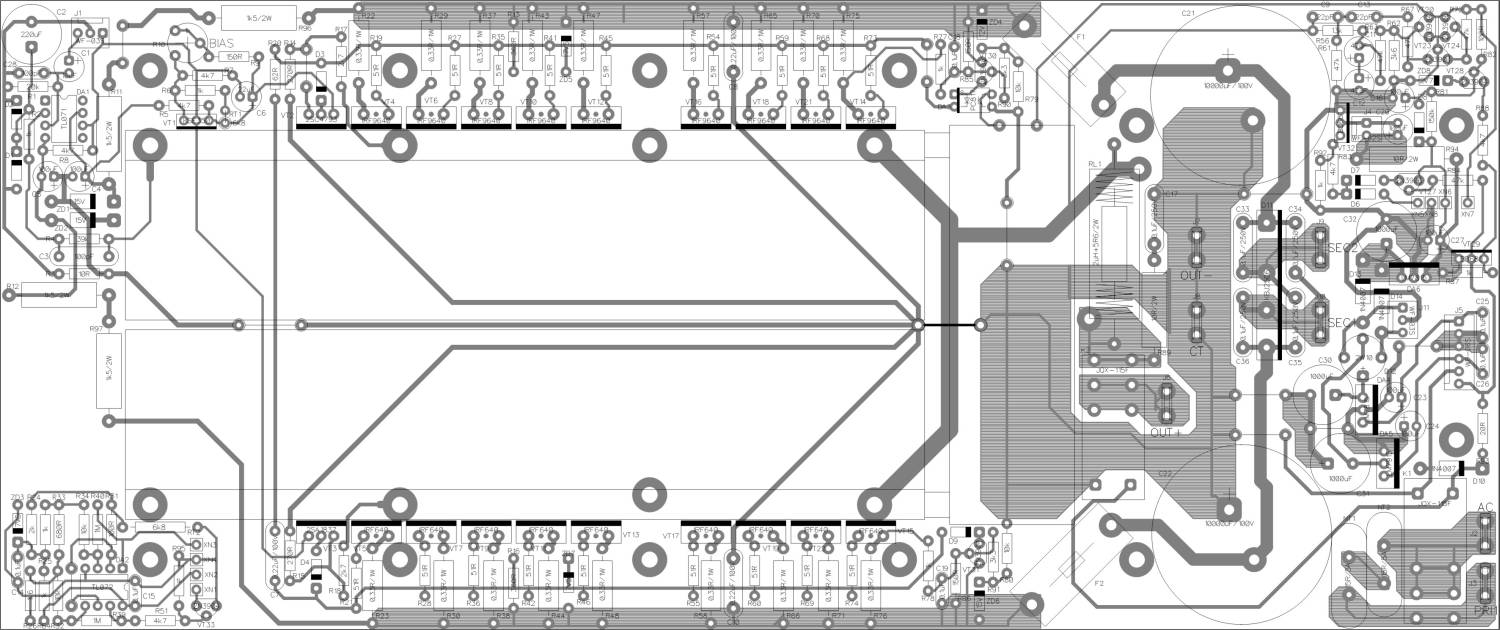

    если уж очень хочется собрать мощный усилитель на ключевых мосфетах, то лучше делать по той схеме что я выкладывал в посте 18. Максимальная мощность которую можно получить - 600 ватт на 4 ома и 1000 на 2. Транзисторы отбираются по напряжению включения с точностью +/- 10мВ. Звучит в принципе не плохо для своей простоты и достаточно надежен при правильной эксплуатации.
    p.s. если будут вопросы - спрашивайте

    А у вас можно попросить печатную плату (.lay) такого усилителя.
    Старый знакомый Аватар для Alex_Zhuravlyov
    26.04.2006
    Украина
    771
    По умолчанию Re: Усил на мосфитах,очень простой!
    я бы с радостью, но во первых она в формате PCAD, во вторых заточена под конструктив и вряд ли подойдет для изготовления в домашних условиях, хотя я поищу может есть что-то более менее вменяемое...
    p.s. нашел

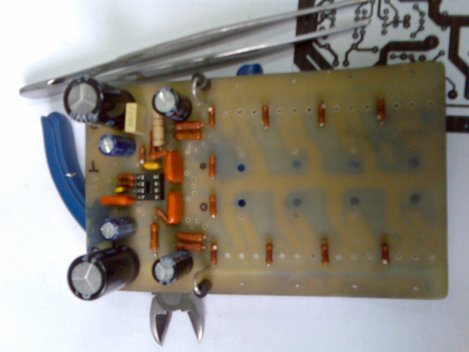

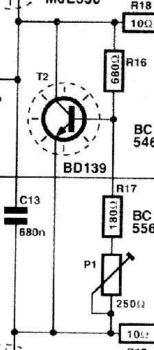

    Доброго времени суток! Спасибо конечно всем за участие,но на жаль нашол очень мало полезных советов именно по этой схеме!Вот как я вижу недостатки схемы-резисторы Р8,Р9 являются смещением драйверных каскадов, думаю уменьшить их до 10 ком. и подключить к С3-С4, тем самым получив стабильное смещение! заменить диоды термостабилизации транзистором.Транзисторы вых. каскада подобрал по парам в плечи.Начал сборку платы,думаю пока сам не испытаю истину не найти.Как говорят Сколько людей-сколько и мнений.

    Привет Всем! Наконец закончил сборку внедрив все предполагаемые поправки. Очень ошибся применив ОУ типа НЕ5534, ноль уплывал, ток покоя прыгал, всё успокоилось при установке ТЛ071, и это не первый мой горький опыт с ОУ5534, никаких измерений параметров не делал,нет времени, ограничился только натурными испытаниями.Нельзя сказать что УНЧ какойто особенный, звучит нормально без призвуков на вч-сч, бас не очень динамичный у биполяров здесь преимущество! Радует то что при питании всего +_40в. АС просто таки "рвёт" но при таком количестве выходных транзисторов наверное это норма. Теперь дамаю применить УНЧ в вокальном комбо усилителе, так что поиск УНЧ для НЧ канала продолжается, буду пробовать холтон от ВП на полевиках.Спасибо всем за участие!
