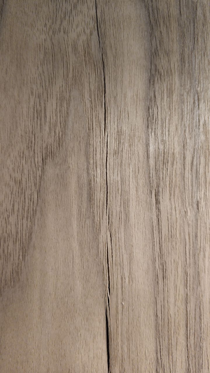

    Новичок Аватар для Raven42
    27.12.2005
    По умолчанию Re: Отделка корпуса шпоном
    Цитата Сообщение от Raven42 Посмотреть сообщение
    Вот как раз попробую на обычном шпоне и отпишусь что получилось.
    Всем привет! Прошло 3 месяца и таки добрался до шпона.
    Ради эксперемента попробовал приклеить шпон на 2 разных ПВА
    1- Момент Столяр Супер PVA
    2- Titebond2
    Из наблюдений. Под моментом шпон слегка начал в трубочку скручиваться.
    Но это всё ерунда.
    Теперь самое главное, ПРОБЛЕМА!!!
    После проклейки шпон потрескался.
    Клеил так как в инструкции данного топика. между шпоном и утюгом вафельное полотенце.
    Что я сделал не так? Почему шпон потрескался?
    У меня есть подозрения , что после нанесения клея, шпон пошел слегка волнами. Когда придавливал утюгом, как раз в местах этих вол шпон и треснул.
    На данный момент оклеил только тыл.
    Подскажите люди добрые, что я сделал не так?

  8. #3167
    11,136
    Пересушенный шпон.
  9. #3168
    06.03.2006
    1,375
    много влаги.
    В первом сообщении темы прямо указано: "Не бойся пересушить, главное - не недосушить."
  10. #3169
    27.12.2005
    Пересушенный шпон.
    Нужно увлажнять?
    много влаги.
    Дождался что клей не прилипает. И начал клеить. Примерно минут 20 ждал.

    30.08.2008
    РФ Саратов
    4,135
    Но по прошлому помню, что рекомендовано было сушить шпон после нанесения клея аж сутки
    Поддерживаю, сушить как минимум несколько часов после того как клей станет прозрачным.
    И ещё дубовый и ясеневый шпон не стоит клеить полосами шире 15-20см это касается утюжного способа, другими можно.
    А если утюгом то не нужно собирать рубашку, клейте полосы по одной в стык.

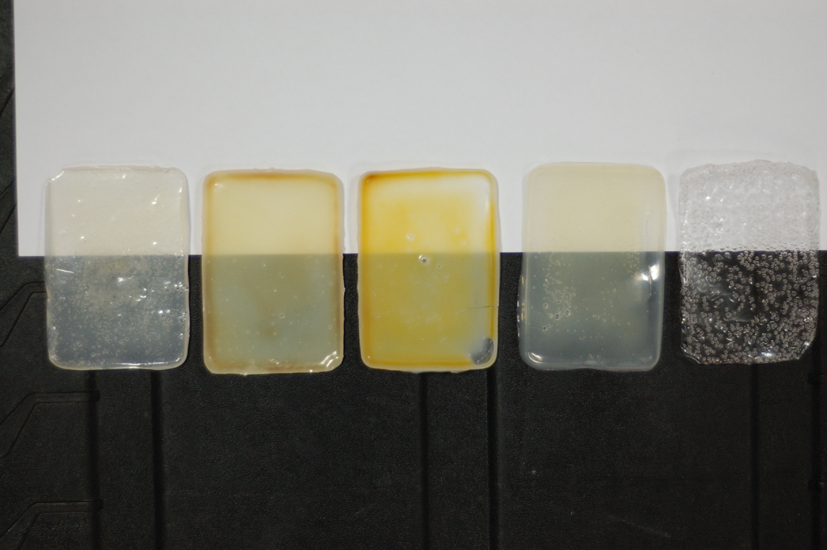

    Добрый Аватар для Gudronov
    10,367
    Часы, сутки...
    Во-первых, нужно хотя-бы дождаться, пока листы восстановят прежнюю форму после намокания с одной стороны.
    Потом, вода остается и в клее, и в дереве, зачастую лист расправился, а при утюговании раскрывает секрет фокуса.
    Иногда у меня по году долгодел в каптерке усыхал. И только лучше от этого становился.
    Что происходит при применении холодных клеев, да еще с скоростными присадками, трудно сказать. Поэтому я очень сомневаюсь, что навороченный D3 под утюг это верный успех. Да и на кой такой, когда при нагревании любой достигнет максимальной полимеризации.
    Сколько ни утюжил, гарантированный результат получалсся либо с гостовской дисперсией, либо с простыми долгими и мягкими при н.у. ПВА, но обязательно прозрачными не только по надписи на банке, т.е. "чистыми".
    P.S. О цветности и мутности:

    Текс столярный, D3 Момент, Kiilto, Akfix, спиртовой Eltitan S. Последний, кстати, значительно тверже остальных.
    Момент D3 как раз не скоростной, я пробовал-годится. Есть и специальный клей для шпона клейберит 303.2
    Текс столярный
    Вот с этим у меня были проблемы, утюг чуть холоднее и непроклей а чуть горячее и чижики. Если у кого получилось им нормально сработать-моё уважение.
