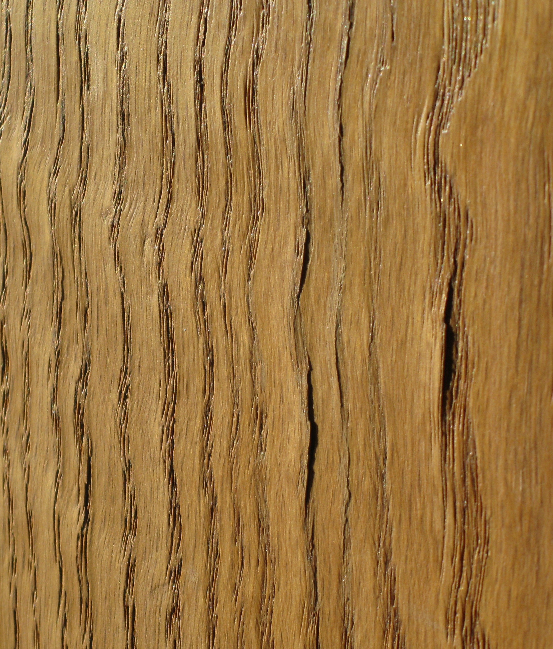

    Мебель лет пятнадцать стояла в помещении в прямых лучах заходящего солнца, понятно что были резкие перепады температур и результат можете видеть на фото, шпон местами топорщится.
    Перешпанивать не буду, давайте обсудим как эту "чешую" прикатать наименее заметно, изначальный расклад- шпон ясень, клей 88Н, лак ПФ.

    Чем, каким лаком покрыт данный шпон? Просто пришла пока всего одна идея как "сделать красиво" не меняя шпон.
    ПФ - он же написал. Судя по лаку и клею - овчинка выделки не стоит.
    Не узрел, каюсь. Тогда подклеить 2к не стоит пробовать , будут пятна. Проще конечно шпон снести и заново поклеить и задуть честными 2к лаком в два слоя, желательно с грунтованием , но это из одной системы рекомендую использовать.

    Дали мне такой совет, нарезать полосками термоклей, положить в щели и расплавить феном, затем накрыть листом бумаги и прижать горячим утюгом, дать всему остыть а затем перешлифовать и лаком.
    Некоторый смысл в этом есть, только по опыту знаю, что термоклей механически не прочный, и если шпон топорщит то может потом поднять вместе с клеем. Вот был советский термоклей это да... Только он цветной был и греть его нужно было намного сильней, но держал как камень.

    Александр, на резиновый - скорее всего только резиновый. Попробуйте контактный красный, / Момент с утюгом, только обезжирьте/пыльте спиртом.
    А вообще по уму - перешпонировать нормально. Или (оффтоп) 5" нч/сч туда с пищалкой.
    Цианокрилат жидкий или долгая эпокси эпокси. С эпокси прикрой прикрой вощёной бумагой (для выпечки) и под прес

    Эпоксидку и под полиэтилен отлично, но будет пятнами, хотя если следом аккуратно снять лак наждаком, можно перекрыть всю поверхность. Но перешпонировать надежней. Снёс в плокость закрыл рубашкой и укрыл лаком.
    Класс.
    А то, что весь лак поднимется от ютюга- про это забыли сказать?
    Покрыто лаком ПФ, я не путаю?
    Это еще не говоря о том, что термоклей шлифуется как гавно, пардон.
    Тогда уж лучше мягким воском асе замазать. По крайней мере это будет жить.
    Если напрячься, то можно и твердым.
    Потом поверхность заматовать и перекрыть паркетником водным двухкомпонентным. Он хорошо растекается и великолепно наноситься кистью. Блеск от 0 до 30 глосс.
    Можно еще патиной или глейзом перед лаком затереть поры.

    ПФ от утюга поднимется? Наверное разогреть до красна нужно?

    Пф- это что, пентафталевый вонючий лак?
    Вы же плавить термоклей собрались , верно?
    Скорее всего вспучит. Он наименее термостойкий.
    Я бы не наглел с утюгом.
    Утюгом с крутелкой на хб, можно снять практически любой лак кроме термостойких.
    Ютюг до красна можно нагреть, только поставив его на плиту
    Тут это как. Мебеля ваши. Утюг вероятно есть.
    Ну поелозьте через бумажку от самоклейки.

    Пентафталевый, но на счёт вонючести, не более чем другие алкидные. Действительно такие покрытия сдирают с помощью паяльной лампы и шпателя, но чтобы утюгом... Учту на всякий случай.

    Никак. Сдирать шпон до основания и переклеивать рубашку. Потом лаком покрывать предварительно загрунтовав от высмаливания. То, что отслоилось аккуратно не приклеится. Можно приляпать на что угодно, но держать будет врядли. И пятна будут. Клеить лучше на контактный клей. Но из-за его густоты и мелкого размера трещин, засунуть его внутрь трещин не получится. Можно попробовать зашлифовать поверхность наждачкой р180, убрать все, что отклеилось и торчит и замазать твердым воском в цвет шпона. И покрыть лаком. Лак к воску прилипает хорошо, и воски есть в любой оттенок. Можно замешать разные цвета, чтоб получить именно то, что нужно.
    Что за высмаливание такое?

    В данном случае не стояла, видел как реставрируют старинные резные двери, за долгие годы крашеные раз сорок, паяльная лампа, шпатель и кордщётка решают вопрос. Когда дерево уже чистое тогда можно и наждачкой, но не раньше.
