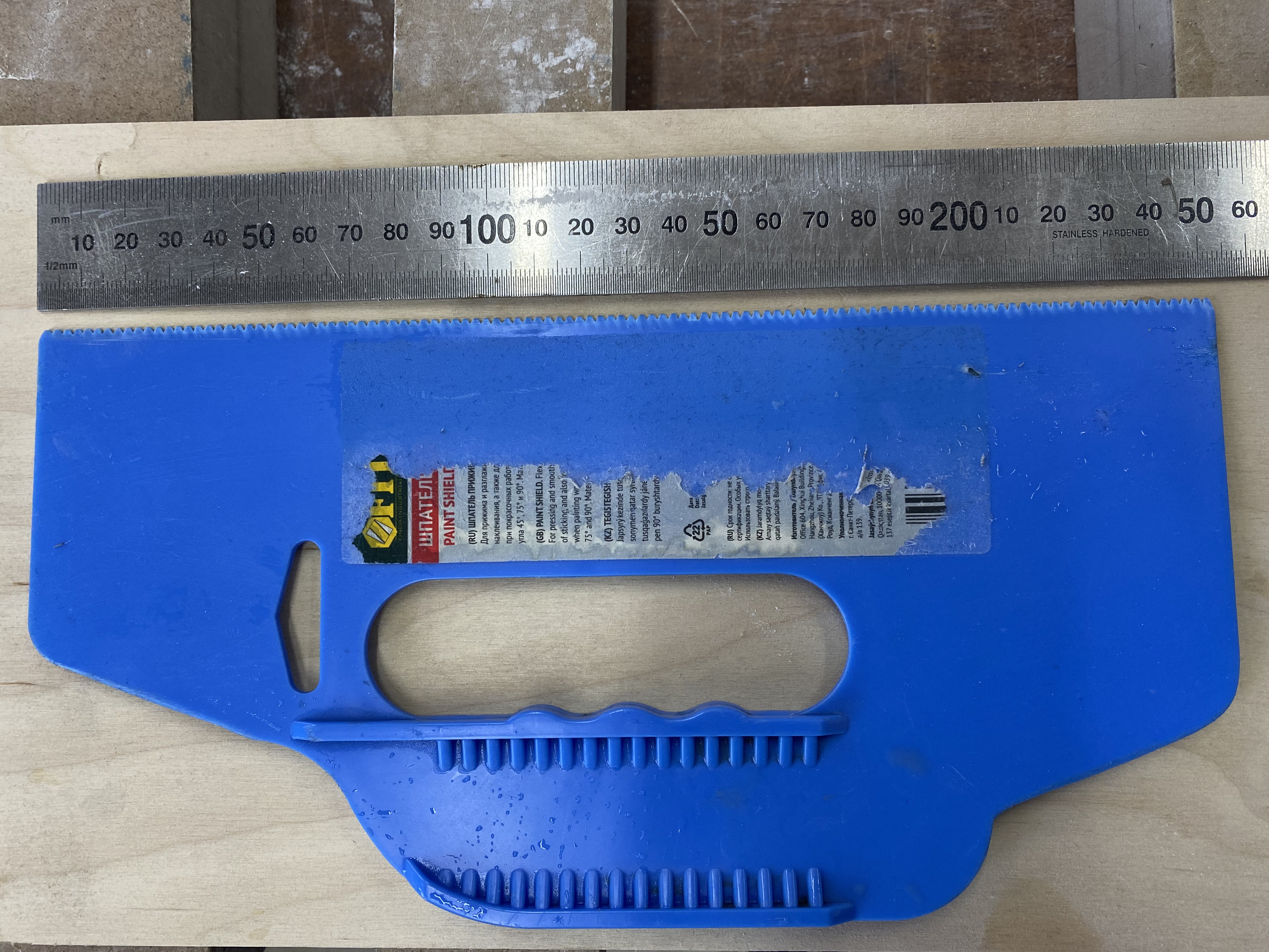

    Raven42, сфотографировал свой шпатель.
    Спасибо, именно так и представлял.
