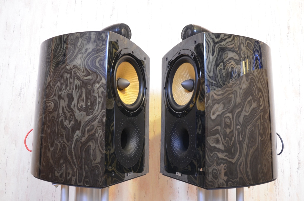

    Очень спорно.Рисунок крикливый, лишенный благородства и тонкой игры текстуры.
    Вот этот вариант, мне кажется, очень хорош.
    Но, конечно, это все дело вкуса.
    Мне просто трудно представить интерьер, в который это впишется. Не, такие интерьеры я видел - но жить бы в них не смог.
    Такой стиль напоминает мне чешскую бижутерию - симпатично смотрящуюся на старшеклассницах, но совершенно не уместную на взрослой женщине.
    Как мне кажется это больше к зебрано какому нибудь относится. Сразу в глаза бросается.
    А здесь, что бы понять красоту нужно присмотреться вначале.
    Зебрано настоящее, не нарисованный файн-лайн, как раз смотрится очень и очень. В силу тонкой игры текстуры при разглядывании. Но дико дорого!
    Да ладно, если это действительно зебрано, то всего 2200 р.https://www.woodstock.su/products/zebrano_zebrano/ в чём я сииильно сомневаюсь, скорей всего это https://cs01t.hobsta.com/00000/0000/744/16627_450sq.jpg но утверждать не буду, понять можно только в живую

    По фото вообще не понять - шпон ли это.
    Иногда попадается фанера из пихты с такой текстурой или березовая с похожей.

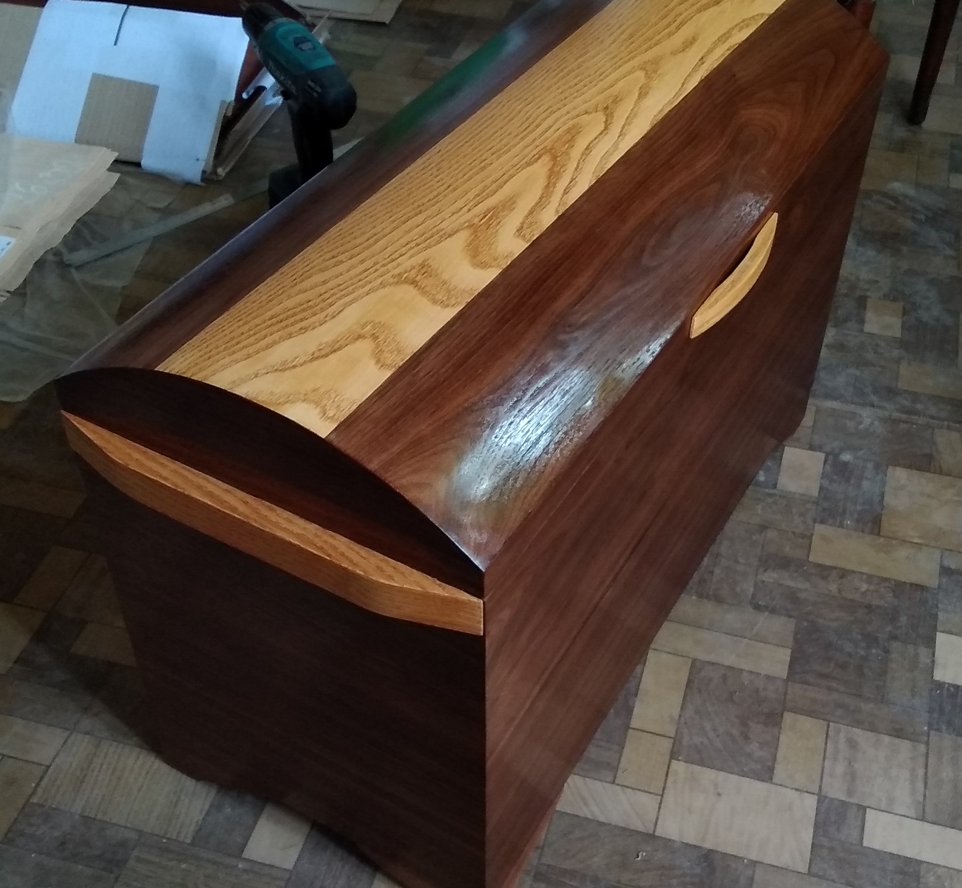

    А кто-то пробовал набирать рубашки из разного шпона и клеить это всё, есть какие подводные камни? Имеется 2-а наименования, а именно американский орех и ясень, хочу сделать тёмную вставку на фасадах.
  12. #2991
    30.08.2008
    РФ Саратов
    4,131
    По умолчанию Re: Отделка корпуса шпоном
    Как правило есть, у шпона бывает разная толщина и даже если написано 0.6мм в реальности это 0.4....0.7 и получится ступенька.
  13. #2992
    Частый гость Аватар для navuhudonosor
    01.01.2010
    141
    Всё как обычно.Проблем не было замечено.

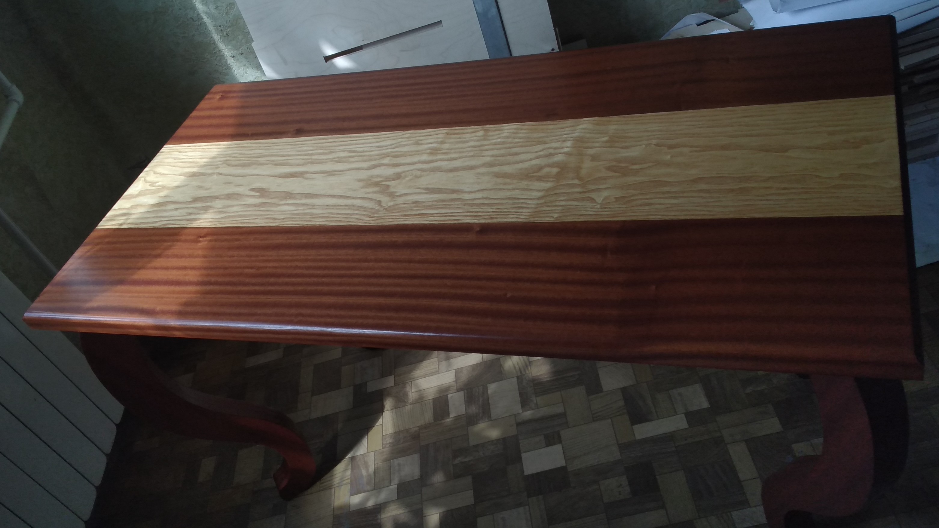

    Также пробовал ясень-сапеле.

  15. #2994
    Завсегдатай Аватар для Fusion
    24.06.2006
    2,165
    Ступенька 0.1-0.2 не страшна. Все сошлифовывается. При большей тоже можно, но надо быть уже более аккуратным. Вероятно, подбирая толщину осознанно.
    Проблемы могут быть еще с наклейкой, так как гумирка может отыграть ступеньку при неакуратной наклейке.
    Короче, гумирку клеим аккуратно, в остальном не должно быть никаких проблем при примерно одинаковой толщине шпона.
