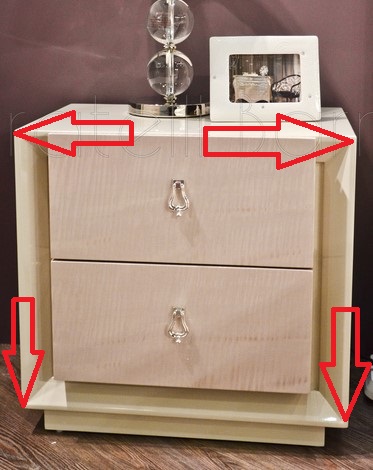

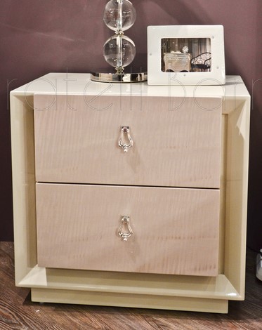

    Видимо мне не удалось объяснить. Выкладываю фото Нажмите на изображение для увеличения.
ID:	364107 ( из интернета)
    Как в данном случае наклеить кромку ? Каждый фрагмент кромки зарезается под 45* , оба фрагмента формируют угол 90* Задача: наклеить так, чтоб не было зазора между стыками. Клей ПВА и утюг имеются
  11. #2970
    11,122
    По умолчанию Re: Отделка корпуса шпоном
    На детали, до сборки.
    Хотя опять не ясно о каких поверхностях речь...
ID:	364113 Вы сможете заусовать и склеить детали так, чтоб у Вас отсутствовал видимый стык?
  13. #2972
    11,122
    нет, не смог бы, но как выше и написал, оклеивал бы до сборки, а не занимался бы аппликацией. В швы подбирал бы затирку по цвету, если бы швы вышли большими.

    Да, кромка делается из шпона, и рисунок (волокна шпона) вертикально либо горизонтально и на вертикальной кромке и на горизонтальной. Я бы ориентировал шпон кромки по плоскости лицевой панели ящиков, т.е. на вертикальной кромке шпон был бы горизонтально и клеил углы набрав в рубашку на ленту. А так как ты пытаешься сделать будет дыра всегда.
  15. #2974
    09.05.2018
    Voronezh
    4,808
    В данном случае используются негодные средства - поэтому и нет результата. В таких местах применяют массив дерева, а не фанеровку. Тогда и результат будет. Фанеровка же используется там, где её трудно дифференцировать от массива. А на мелких деталях, окантовках и т.п. - используется только массив.
    Я её использую вообще - как исключение. Там, где невозможно или очень трудно использовать массив дерева.
    В данной конструкции кромки панелей должны оклеиваться не шпоном, а рейками на ламелях с обработкой заподлицо после наклейки. Но еще лучше использовать щит из массива этих досок.

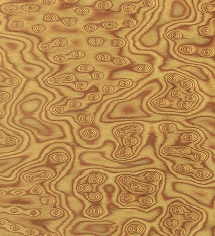

  19. #2978
    06.03.2006
    1,375
    если файн-лайн, то что-то "корнеобразное", типа такого + цвет
