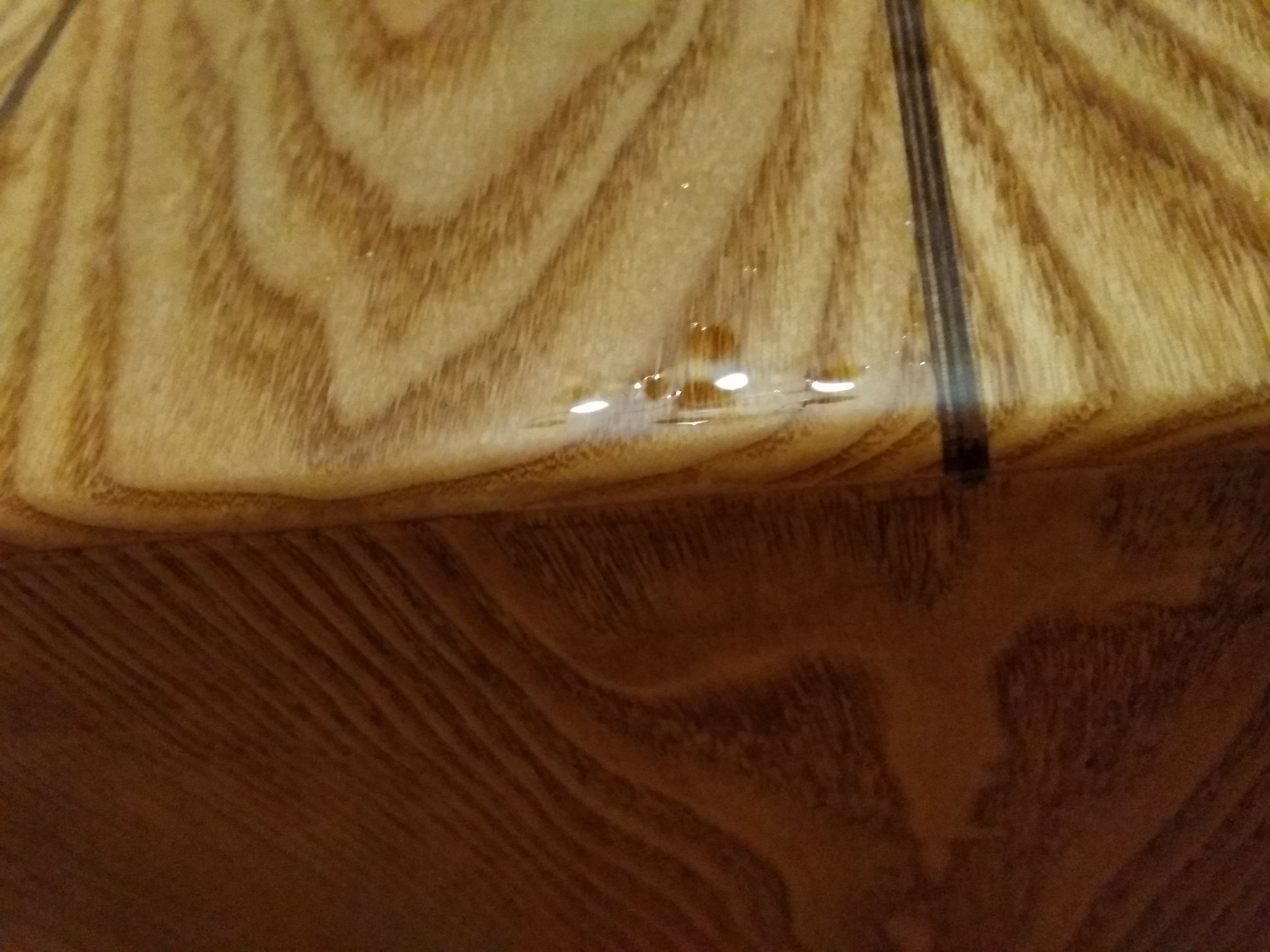

    Главное - не применять пиленый шпон для широких рубашек
    А если очень хочется?
    Решил - то, что нельзя скрыть, нужно показать. Подождал пока щели перестанут расти и стабилизируются. Расшил их фрезой 1/8 дюйма и сделал инкрустацию из переклейки американского ореха (0,6 шпон склеил как фанеру, и напилил в штапик). И киянкой на клей забил.
    Наверное ни у кого нет больше фанеры из американского ореха
    Дерево - неумалимо. У меня в бильярдной стоит дубовая тумба, шириною 1 метр. Зазор между створками дверей на фасаде изменяется в течение года от 0 до 7 мм. Причем 0 - подбирался в течение 2-х лет последовательным уменьшением размера створок - иначе дверки тупо клинило.
    Конструирование мебели из массива дерева, а пиленый шпон близок к массиву, требует особой изощренности - очень много вроде бы очевидных решений недопустимы для массива.
