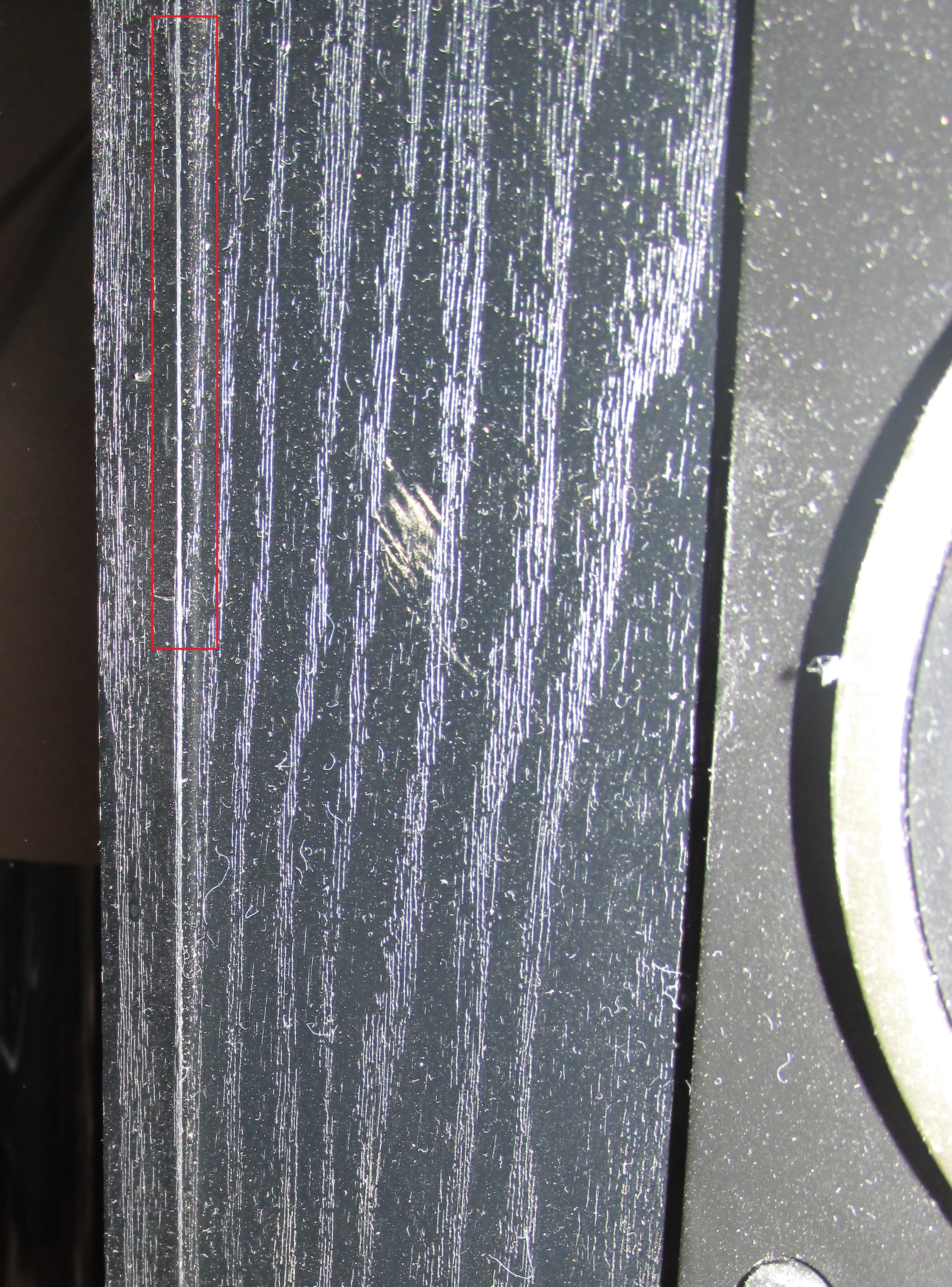

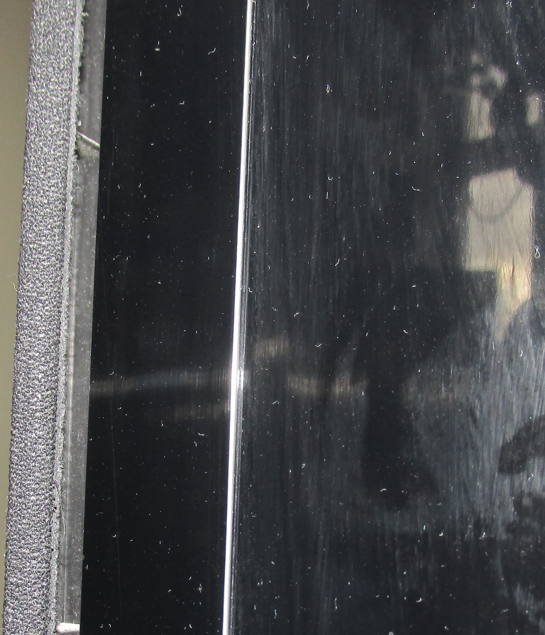

    Alex, залей стыки на углах краской, дай высохнуть до состояния, когда краска царапается, но не скатывается и шлифони нежно. Можно тонкой кисточкой залить углы.
    Да все равно видно, как ни шлифовал.
    Сорри, телефоном:
    Там прямоугольная выборка-черверть на стыке, если просто встык без выборк еще виднее - оноже получается одна плоскоть доски, другая - торец. Ведут себя совершенно по разному.
    Я конечно понимаю, что по хорошему надо делать стык под 45 и лучше не гладкий а локмитеровской фрезой, но у меня есть некоторые причины так не делать.
    Плюс я вообще хочу уйти в этих корпусах с 18мм дерева на 8-10мм МДФ (или фанеру) со шпоном.

    НУ так на то я и тренирусь, чтобы потом все было "так"

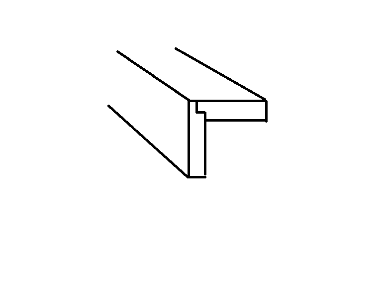

    Почему торец не спрятан под шпон, не корректный пример. А вообще если это массив, то шлифовать надо лучше. Чтобы минимизировать перепад свойств делают так: Нажмите на изображение для увеличения.
    Все равно видно.
    С твердыми сортами дерева может и пройдет, а у этой сосны слишком большая разница в твердости торца и плоскости.
    Цитата Сообщение от eksaedr Посмотреть сообщение
    делают так:
    Именно ТАК и было сделано то что на фотке.
    ---------- Сообщение добавлено 14:14 ---------- Предыдущее сообщение было 14:12 ----------
    Какой шпон? На фотке нет никакого шпона. Там две доски, собранные как на твоем рисунке, дальше байц и лак.

    Alex, в торце один рисунок, а на плоскости другой - не сведёшь.
    Я про это и талдычу а eksaedr - "плохо склеено, плохо прошлифовано"....
    канавку пропили и в неё крашенную черным эпоксидку залей, потом сошлифуй
    И будет черная полоска? Не очень красиво.

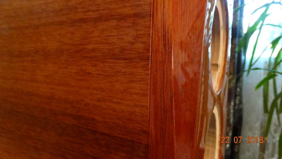

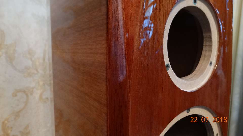

    Шпон махагон 0,6 мм. Углубления на основе заливал клеем, потом шлифовал. Нажмите на изображение для увеличения.

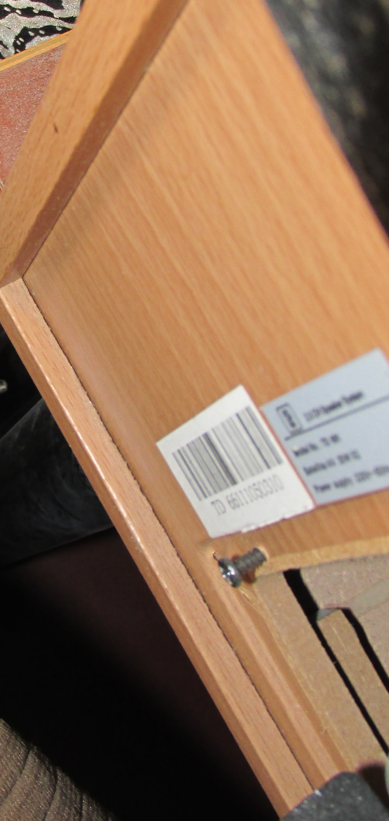

    Если ящик не склеен, и перед отсоединяется то сначала оклеить пленкой, с нахлёстом и так чтобы она ушла под стыки, внутрь. А потом уже собирать.
    В моей фабричной акустике yamaha ns-777 пленка, которой она оклеена, загнута внутрь. т.е. на ящике, который П образный, она загнута вовнутрь на той части куда будет присоединен передний край, и на переднем щите она также завгнута вовнутрю, а потом они соеденины друг с другом.
    Как пленка приделана к верхней крышке - неясно. Крышка просто доска, но края и углы все красивые, будто и правда лак. Может температурная обработка какая, но швов нет совсем.
    Всё вместе выглядит очень красиво и гармонично.
    На другой фабричной акустике из тонкого ДСП(название модели давно утеряно, фирма сони), тут передний щит утоплен немного внутрь. Пленка с боковин загибается на торец, и потом обрезана. Обрезана то она ровно, но всёравно видно что это, выглядит настолько убого что ах, хорошо что вся морда закрывается грилями. Но не отрывается, хорошо приклеено. На месте соединения морды, верха и низа пленка обрезана по стыку, со временем немного шов разошелся и пленка вместе с ним, выглядит сново крайне убого.
    Для себя мысль что если буду оклеивать пленкой, то сначала както окрасить стыки в цвет пленки, чтобы косяки были менее заметны.
    Акустика фирмы t&d по цене пачки пельменей, корпус МДФ 5мм. Морда очень акуратно окдеена пленкой, края пленки уходят внутрь, остальной ящик оклеен также - с загибом внутрь, и сокрытием улик элементами корпуса.

    Не всегда. У меня колонки JBL отделаны пленкой по МДФ. К поверхности претензий нет - разве что рисунок примитивный.
    Весь секрет, которым почему то пренебрегают самодельщики - пленка отлично смотрится только на твердой чистой поверхности. Твердой - это не дерево, не фанера, не ДСП и не МДФ. Твердой - это толстый слой эпоксидного или полиэфирного грунта, вышлифованный после отвердевания до чистоты. Я предпочитаю всегда эпоксидный, ибо полиэфирные составы жутко воняют, хотя они и дешевле.
