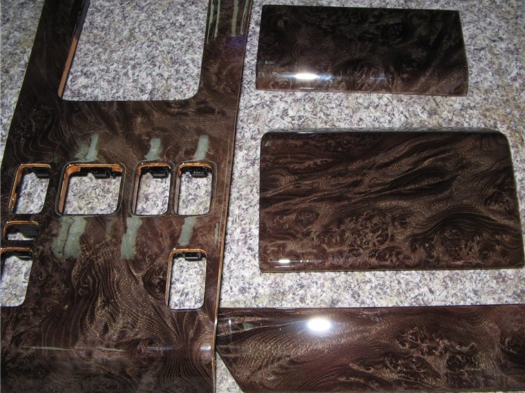

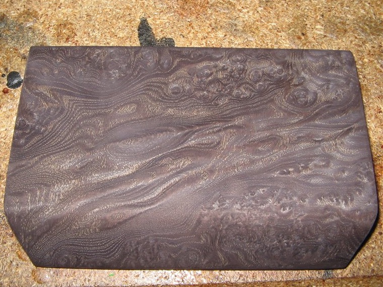

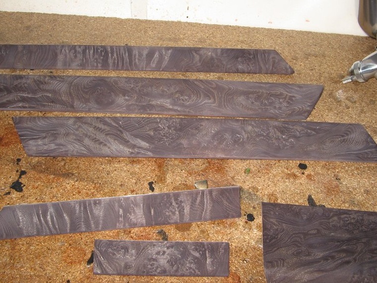

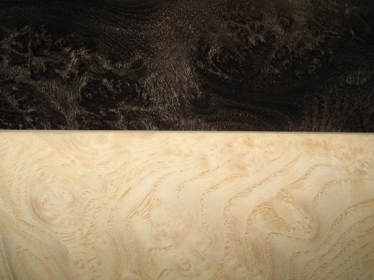

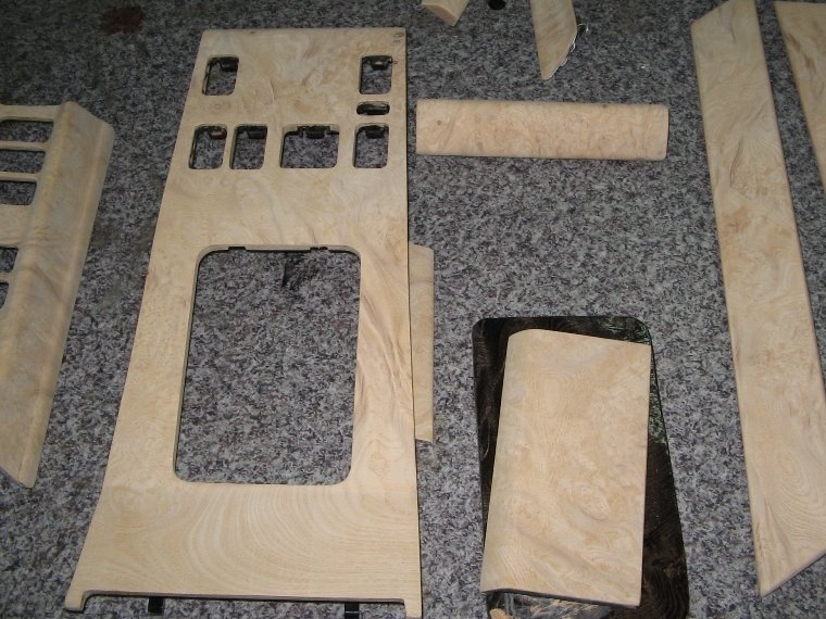

    Добрый день.
    Вот нашел вариант отделки по вкусу.
    По поводу финиша ясно, а вот есть ли какой секрет бейца?
    Или просто подготовленный шпон вскрываем и все?
    Оч понравилось корень ясеня в черной тонировке.
    Финиш или воск\масло или матовый лак будет.

    А не проще подобрать, а не тонировать? Корень ильма, ореха и т.д.
