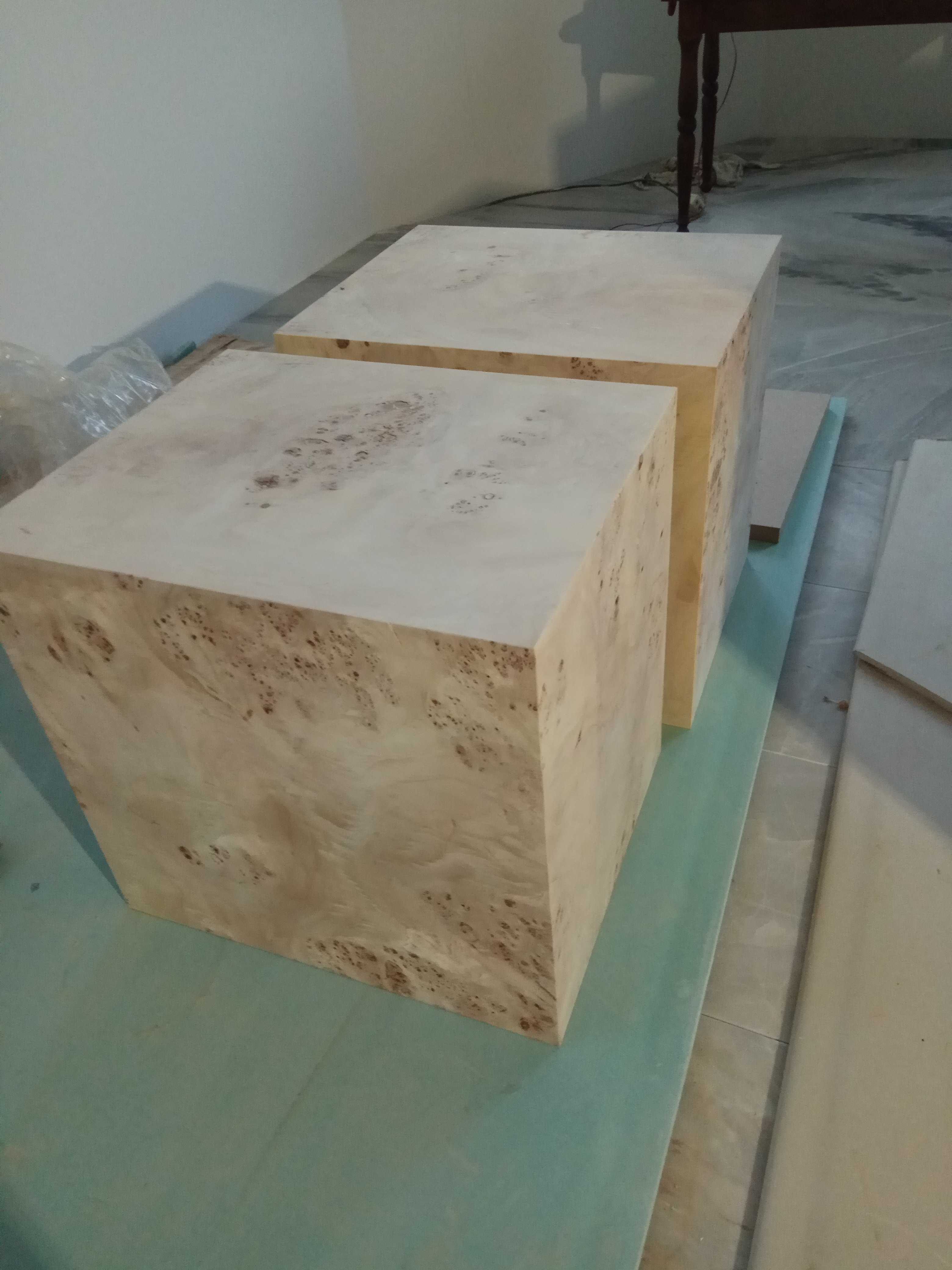

    Всем привет. Шпонирую первый раз и есть вопрос, чем лучше заделать отверстия в шпоне, где корни?

    Наверняка остались куски шпона, вырезаешь кружочки с похожим рисунком.

    autocar, Мелкие можно просто зашпаклевать используя мелкие опилки/пыль от шлифовки шпона.

    Спасибо за советы, так и сделаю. Вырежу кружки и вклею, а остальное зашпаклюю пылью с пва.
    Наверно будет лучше не вырезать и вклеивать, а немного "расшить" углубить(зависит от толщины шпона) черноту, а после...как говорили...зашпатлевать пылью с ПВА.

    Новичок Аватар для autocar
    16.12.2017
    По умолчанию Re: Отделка корпуса шпоном
    В принципе, пока все несложно..

    Завсегдатай Аватар для Fusion
    24.06.2006
    2,165
    Контактник или ПВА?
    16.12.2017
    Fusion, клеил на пва, который продается там где шпон. Ну и плюс шпон тонкий и нежный, резал аккуратно, но зато приклеивается очень хорошо.
    Еще брал шпон эвкалипта. Потом попробую его приклеить для сравнения.
    Пыль с ПВА - один из паршивейших вариантов для прозрачной отделки, если конечно не двери для сарая делаете, лучшим вариантом будет даже простая акриловая шпаклевка для дерева. Если нужно с пылью, то есть готовые на нитро основе, Heinrich Konig например или BORMA. А вообще для таких работ лучше взять тюбик любой фирменной, хоть на водной основе, раз уж потратились на шпон.
    16.12.2017
    LeoK, спасибо, а акриловая нормально лаком укроется?

    Частый гость Аватар для LeoK
    05.02.2018
    119
    Нормально, но если наносить бейц вручную участки шпаклевки могут выделятся - пробовать нужно.
    Есть еще самый стабильный вариант - двухкомпонентная шпаклевка для дерева, можно также автомобильную среднюю (без стекловолокна и не финишную) у Novol она желтоватая такая, при необходимости цвет можно "догнать" тонкой кисточкой под дерево, автомобыльные отличный вариант, главное знать что оттенок нормальный, а то они разные бывают.
