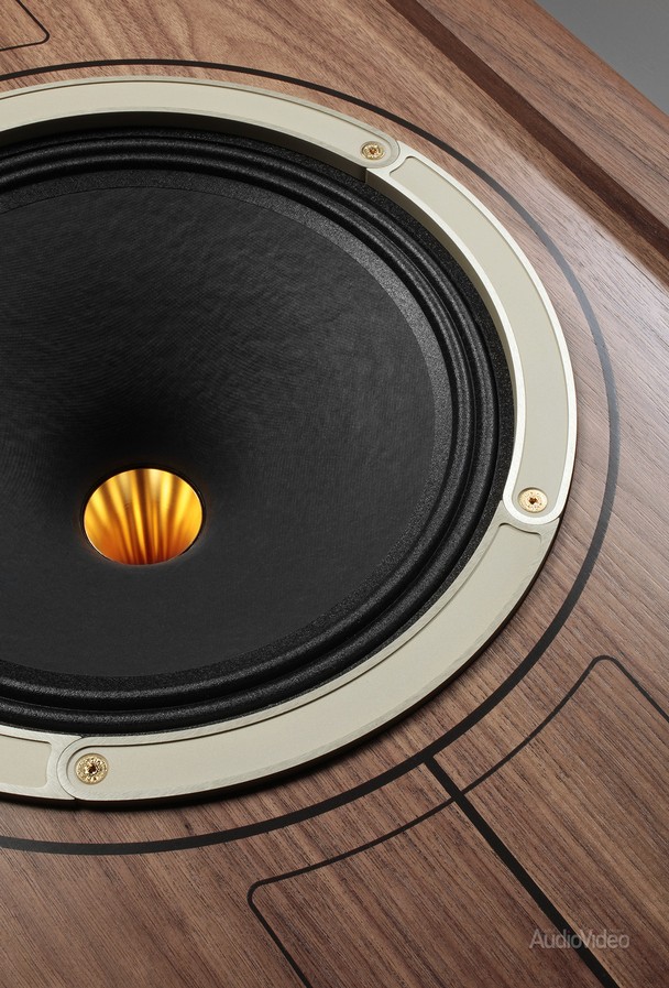

    Подскажите, пожалуйста, адрес для заказа шпона. Может вот такой кто видел или красивее ?
    В наших краях вот такие варианты есть http://intershpon.by/katalog/shpon-fajn-lajn ,но на картинке гораздо красивее, правда ?

    Цитата Сообщение от Locker Посмотреть сообщение
    Это из кусочков получится? Гораздо лучше смотрится шпон одним листом на всю панель, т.н. файн-лайн.
  6. #2685
    Добрый Аватар для Gudronov
    10,367
    По умолчанию Re: Отделка корпуса шпоном
    Файнлайн имеет единственное преимущество перед оригиналом - технологичность в оклеивании. Как выглядит, это кому как интереснее, делается он ну, не из отходов, а из того, что по параметрам не попадает в т.н. "натуральный". То есть, сращенные фрагменты, закрепленные на специальной основе. Иногда крашеный, иногда это имитация какой-то породы комбинацией других, или вообще абстракция. Иногда получается прикольно.
