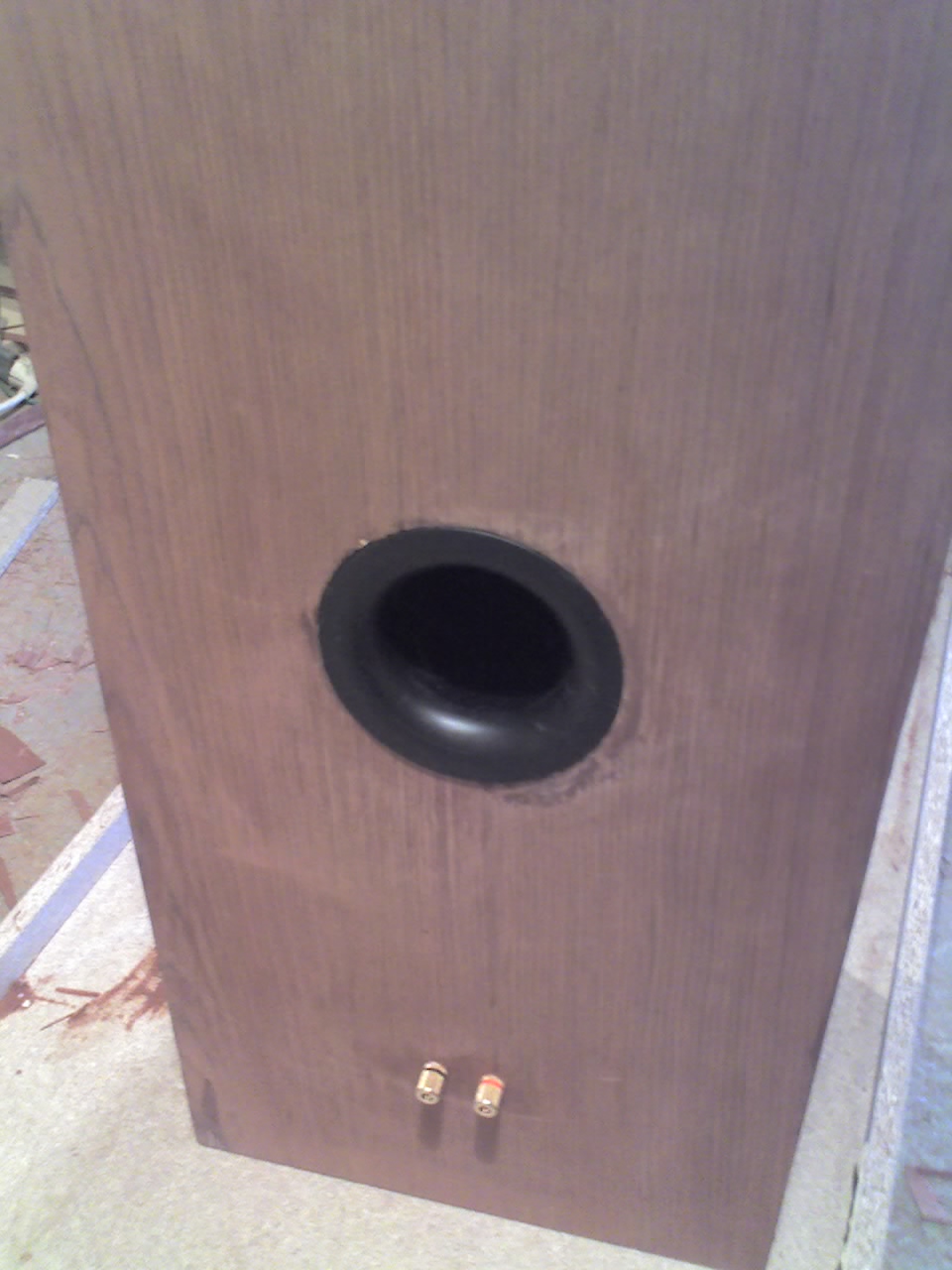

    mr-marlen, а клей ПВА из той белой баночки возле люка( на фото) ? Потому наверно и не клеился, imho минимум -Момент столяр, лучше Titebond, но никак ни универсальный.
  5. #244
    03.05.2009
    Москва, Бун.Луга
    4,016
    По умолчанию Re: Отделка корпуса шпоном
    Вполне возможно. Вторую АС буду другим клеить.

    шпон файнлайн, кстати?
  7. #246
    03.05.2009
    Москва, Бун.Луга
    4,016
    Нет, Шпон Альпи. Купил здесь http://shpon.ru/categories/1/21/.

  13. #252
    03.05.2009
    Москва, Бун.Луга
    4,016
    А где можно купить настоящий, чтобы потом не только уши, но и глаз радовало?
    Закончил оклейку одной АС, купил контактный клей Космофен пластиковая баночка 20г - 140р клей из Гамбурга. Все щели и косяки заделал на ура.
    Купил нитролак "Ярославские краски" для грунтовки. И купил большую тару "Яхтного лака" на водно-дисперсной основе что-то такое, мэйд ин турция.
    Надо перед грунтовкой мокрой тряпкой всю АС протереть и нужно ли этот нитролак разбавлять?
    По советам водой протер до этого, пузырей не надулось.
