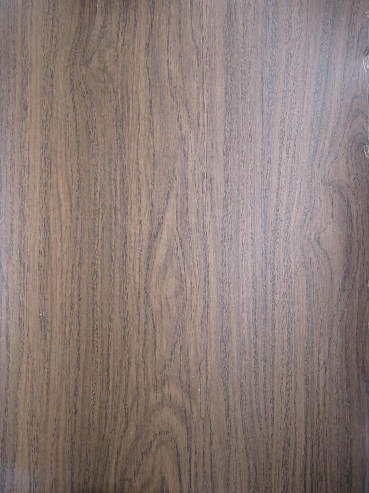

    Уже лет 17 лежит небольшой рулон шпона, он ломается, им обклеивал АС, после нанесения лака, он в некоторых местах вздулся. выпускает ли кто в наше время подобный шпон ? Нажмите на изображение для увеличения.
ID:	263206 Нажмите на изображение для увеличения.

    По умолчанию Re: Отделка корпуса шпоном
    Это так называемый синтишпон. На бумагу наносился рисунок, делалась пропитка, а затем на фабриках ее клеили на детали и покрывали лаками. Попробуйте увлажнить ее или паровым утюгом обдать паром и дать высохнуть в горизонтальном положении
    Скорей всего им на мебельных фабриках обклеивали мебель. Сейчас выпускает ли кто подобное ?
    ---------- Сообщение добавлено 14.46 ---------- Предыдущее сообщение было 14.43 ----------
    Его толщина 0,23мм.
    ---------- Сообщение добавлено 14.51 ---------- Предыдущее сообщение было 14.46 ----------
    А тот кто мне отдал этот шпон, рулонов 4 небольших, (как раз хватило обклеить АС и маленький рулон остался), у него шпон в гараже пролежал примерно лет 8...10, а может и больше.
