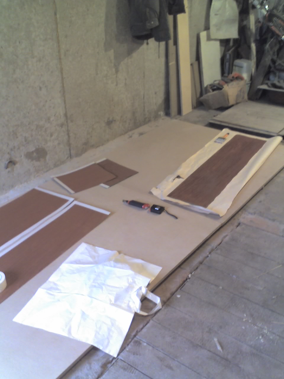

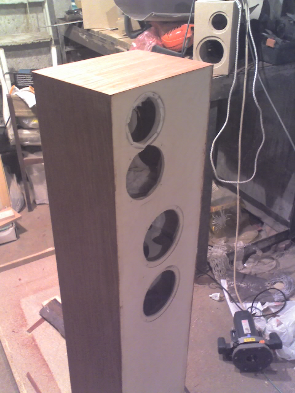

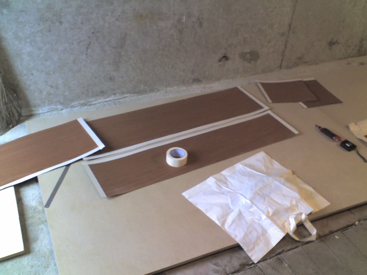

    Вообщем попробовал сегодня на кошках. Оказалось разрезать шпон сложнее задача, чем приклеить . На утюге, который выше положение надо ставить на две точки, это вторая позиция. Гладил без бумаги.
    Возник вопрос, если с боков шпон можно фрезой с подшипником обрезать, то как быть с теми местами, где у меня отверстия проделаны для динамиков и ФИ?
    Так же, если позволяет выборка под корзину, если нет то только острын ножом. эта одна из причин почему я фрезерую тоолько после наклейки шпона.
    Не было опыта по отверстиям, ни шпона, ни фрезера ничего почти не было , выборка не позволяет для динов там 3мм, для ФИ вроде получится. Придется ножом ковырять...
    Добавлено через 1 час 21 минуту
    Пришла в голову мысль. После того как в центре фрезой немного уберу шпон. Намотать на фрезу (старую с затупленными лезвиями или обломанную) шкурку, хорошо закрепить это дело проволокой. И потихоньку шлифовать фрезером. По идее шпон быстро будет сошлифовываться, а когда дойду до фанеры, то встану. Попробую, если ножом не выйдет.
    Не вздумай, даже на минимальных оборотах фрезера он будет шлифовать с такой скоростью (если раньше не выстрелит шкуркой и проволокой), что получишь обгрызанное отверстие

    mr-marlen, спокойно обрезайте шпон ножом, не стоит наматывать на фрезу- это чревато последствиями.Не знаю какой нож есть у Вас, но я делаю скальпелем (в аптеке не дорого), отвер. под динамики начинаю вырезать далеко от краёв, потом примерно оставляю 1см, за 1-2 прохода в остатке 1-2мм, важно всё это время держать нож (скальпель) под наклоном прим.45град., чтобы лезвие направляло срез вверх производя возвратно-поступательные движения оставляя приклееный шпон под собой.Затем можно наждач. 120 сошлифовать или скальпель держа ровно срезать заподлицо с выборкой, попробуйте на краях, это совсем несложно, делаю также и фрезером, но зачастую пока достать-настроить если объём небольшой, то скальпелем быстрее.

    Фрезером как вы хотите испортите наверняка а еще и в табло может вылететь, это конечно если шкурка не сгорит сначала.
    Можно правда тем же фрезером сделать вставку под диаметр внутренней дырки, вставить и перерезать внешнее отверстие.

    Вот это самый дельный совет если скальпель в руке не лежит хорошо (такое бывает и без обид)

    зачем опять всё усложнять со вставками? Клейте шпон. а потом режьте отверстие. Технологически попроще будет.

    Марлен к сожалению уже прорезал перед покрытием шпоном.

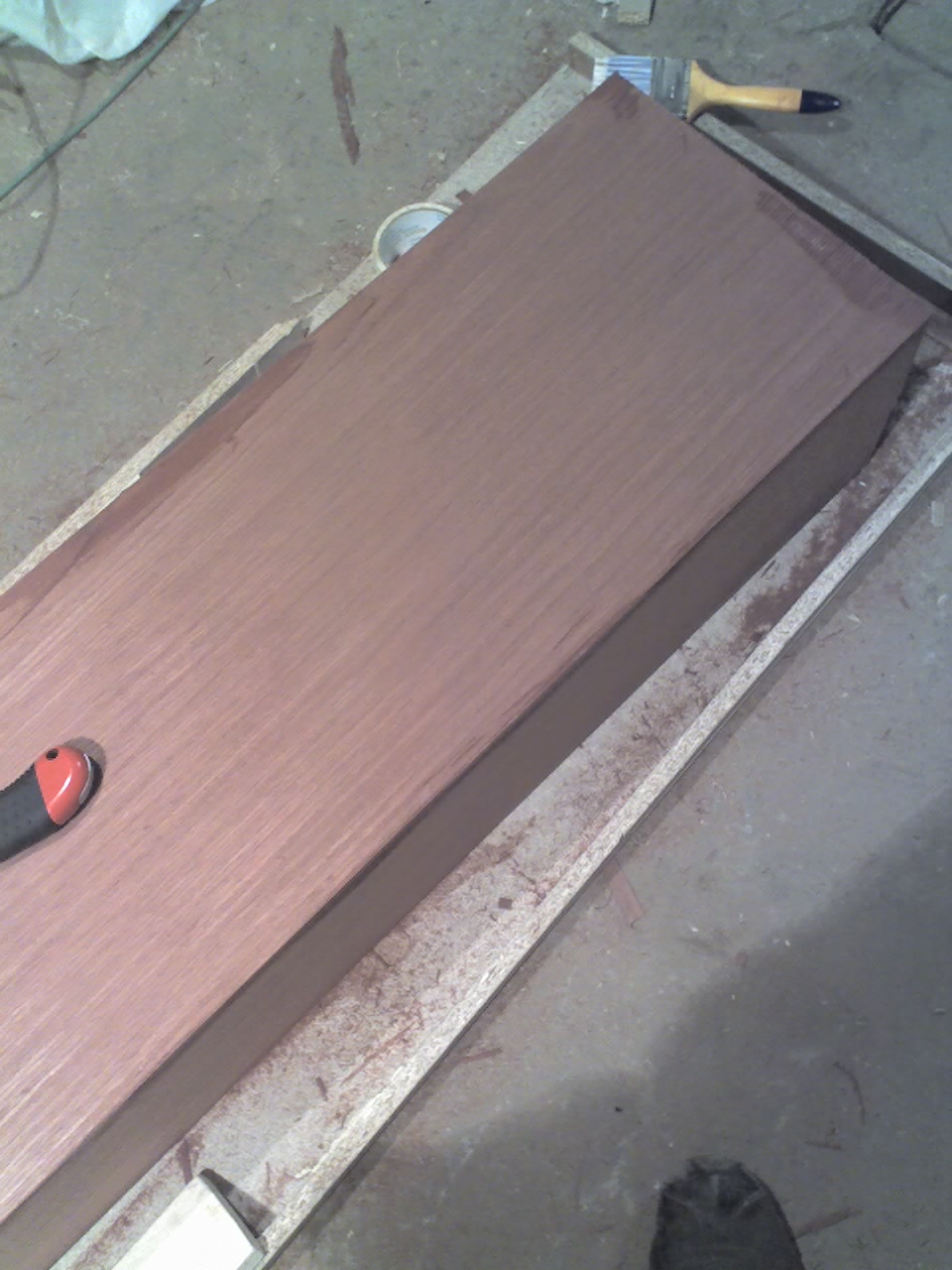

    Вообщем поторопился я с резкой отверстий под ФИ. Наковырял до ужаса, буду по кусочкам востанавливать. К дощечки приклеилось на ура, а вот с корпусом получилась беда. У меня он не лазером вырезался, циркуляркой, да еще криво и подточен весь, вообщем на углах не клеится почти. Мучался как-то склеивал, но в итоге надумал купить клей "Момент" и там где шпон на углу еле схватывает промазать им. В середине клеится более менее, парочка вздутий была, намазал сверху чутка ПВА и загладил утюгом. В целом для первого раза получилось прилично, только лицевую панель не оклеил, поздно уже было. Фотки с телефона .
    После покрытия лаком слои шпона получше соединятся в месте, где стыки или нет?

    ууууу .... коллега. Я вижу пятна клея на шпоне. Их нужно убирать. Иначе весь труд насмарку. Лак не ляжет и будут белёсые пятна

    Я его убрал тряпочкой и сверху утюгом потом прогладил. Может и не ляжет лак, зато уроком будет. Да и стенка эта задняя. Вот с передней буду стараться без косяков.

    Сверху ПВА класть бесполезно. Пузыри проклеились потому что внутри клей был. В таких случаях лучше акуратненько разрезать шпон бритвой в направлении зерна и загнать клей внутрь либо шпателем тонким либо сжатым воздухом дунуть.
    Под лаком все недостатки вылезают и видны намного лучше так что если швы плохие то потом будут смотрется просто ужасно. Если шпон гдето разошелся то лучше вставочки сделать. Клей не прошкуренный под лаком тоже не хорошо оставлять. особенно если морилкой будете покрывать. На клей не ляжет и будут белесые пятна.
    Короче подготовительные работы надо сделать на 100% и избежать головных болей в последствии.
    Возьмите влажную тряпку и протрите шпон, все непроклеенные места вспухнут и будут видны.
    Кстати я не понял как вы клей наносили но похоже что кистью. В следующий раз будете клеить, купите не ворсистый ролик для покраски стен и поддон. Клей раскатывается намного ровнее и быстрее.
